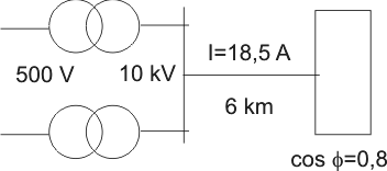

Due trasformatori trifase di uguale potenza e rapporto di trasformazione a vuoto kt=500 V / 10 kV, sono connessi in parallelo per fornire ad una linea di trasporto aerea I=18.5 A con cosφ = 0.8.
Le prove di corto circuito, eseguite alimentando i trasformatori dal lato AT hanno fornito, alla temperatura di funzionamento, i seguenti risultati:
| TRASFORMATORE 1 | TRASFORMATORE 2 |
| I=10A
Pcc=2.5 kW Vcc tra le 2 fasi = 300 V
| I=10A
Pcc=1.8 kW Vcc tra le 2 fasi= 350 V |
La conduttura è lunga l=6 km ed è costituita con fili di rame di 10 mm2 di sezione, di induttanza L=1.16 mH / Km. Nella condizione che i primari siano alimentati con la tensione nominale di 500 V, che i secondari forniscono alla conduttura il carico su indicato e che la frequenza sia f=50 Hz, si determini:
- Caduta di tensione alle sbarre degli avvolgimenti quando si passa dalla condizione a vuoto a quella sotto carico
- La tensione ai morsetti terminali della conduttura
- I valori della R e X che costituiscono il carico
Come procedere
- I due trasformatori sono rappresentati mediante i parametri longitudinali del circuito equivalente semplificato che si ricavano dalle misure in cortocircuito. Essi equivalgono ad una impedenza pari alloro parallelo
- Nota la corrente ed il fattore di potenza si può ricavare la caduta di tensione del parallelo
- Si ricavano i parametri logitudinali della linea, resistenza e reattanza
- Con il metodo delle potenze si ricavano le potenze in uscita: alle potenze attive e reattive in ingresso alla linea (Pi e Qi) , si sottraggono le potenze attive e reattive della linea (Pl,Ql), ottenendo quelle d'uscita, Pa,Qa
- Note le potenze in arrivo è possibile ricavare tensione d'arrivoUa, quindi parametri R ed X del carico
