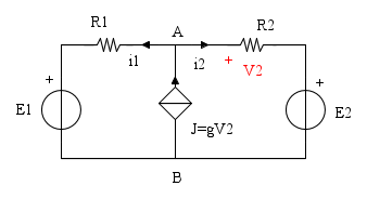

Esercizio 2
Del seguente circuito sono noti E_1 \, , E_2 \, , R_1 \, , R_2 \, , g.
Determinare le correnti nei rami
Sovrapposizione degli effetti
Trattiamo il generatore di corrente dipendente come un generatore indipendente di valore incognito J.
Tale valore lo ricaveremo alla fine del procedimento di sovrapposizione imponendo la relazione che lo definisce.

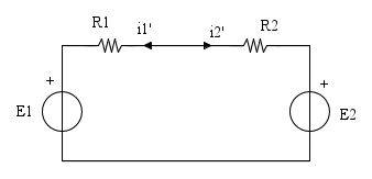

Eliminandolo, quindi lasciando il suo ramo aperto, otteniamo un primo parziale circuito
Da esso ricaviamo le due correnti parziali
{i_2}' = \frac{{{E_1} - {E_2}}}{{{R_1} + {R_2}}}
{i_1}' = - \frac{{{E_1} - {E_2}}}{{{R_1} + {R_2}}}

Osservazione
Se qui avessimo posto, sbagliando, J = gV2'' = gR2i2'', avremmo come unica soluzione del circuito parziale la banale J=0 \, , i_2''=0 \, , i_1''=0
Le correnti della rete di partenza saranno allora
{i_1} = {i_1}' + {i_1}'' = - \frac{{{E_1} - {E_2}}}{{{R_1} + {R_2}}} + J\frac{{{R_2}}}{{{R_1} + {R_2}}}
{i_2} = {i_2}' + {i_2}'' = \frac{{{E_1} - {E_2}}}{{{R_1} + {R_2}}} + J\frac{{{R_1}}}{{{R_1} + {R_2}}}
Sono funzioni di J che possiamo ricavare imponendo la condizione che definisce il generatore dipendente
J = gV2 = gR2i2
Sostituendola nelle espressioni precedenti otterremo le correnti della rete in funzione dei parametri noti
{i_2} = \frac{{{E_1} - {E_2}}}{{{R_1} + {R_2}}} + g{R_2}{i_2}\frac{{{R_1}}}{{{R_1} + {R_2}}}
{i_2}\left( {1 - g\frac{{{R_2}{R_1}}}{{{R_1} + {R_2}}}} \right) = \frac{{{E_1} - {E_2}}}{{{R_1} + {R_2}}}
{i_2} = ({E_1} - {E_2})\frac{{\frac{{1}}{{{R_1} + {R_2}}}}}{{1 - g\frac{{{R_2}{R_1}}}{{{R_1} + {R_2}}}}} = ({E_1} - {E_2})\frac{{1}}{{{R_1} + {R_2} - g{R_2}{R_1}}}
\begin{array}{l}
{i_1} = - \frac{{{E_1} - {E_2}}}{{{R_1} + {R_2}}} + g{R_2}{i_2}\frac{{{R_2}}}{{{R_1} + {R_2}}} = - \frac{{{E_1} - {E_2}}}{{{R_1} + {R_2}}} + g{R_2}\frac{{{E_1} - {E_2}}}{{{R_1} + {R_2} - g{R_2}{R_1}}} \cdot \frac{{{R_2}}}{{{R_1} + {R_2}}} = \\
= - \frac{{{E_1} - {E_2}}}{{{R_1} + {R_2}}}\left( {1 - \frac{{gR_2^2}}{{{R_1} + {R_2} - g{R_2}{R_1}}}} \right) = - \frac{{{E_1} - {E_2}}}{{{R_1} + {R_2}}}\left( {\frac{{{R_1} + {R_2} - g{R_2}{R_1} - gR_2^2}}{{{R_1} + {R_2} - g{R_2}{R_1}}}} \right) = \\
= - \frac{{{E_1} - {E_2}}}{{{R_1} + {R_2}}}\left( {\frac{{{R_1}\left( {1 - g{R_2}} \right) + {R_2}\left( {1 - g{R_2}} \right)}}{{{R_1} + {R_2} - g{R_2}{R_1}}}} \right) = - \frac{{{E_1} - {E_2}}}{{{R_1} + {R_2}}}\frac{{\left( {{R_1} + {R_2}} \right)\left( {1 - g{R_2}} \right)}}{{{R_1} + {R_2} - g{R_2}{R_1}}} \\
\end{array}
i_1 = \left( {{E_2} - {E_1}} \right)\frac{{1 - g{R_2}}}{{{R_1} + {R_2} - g{R_2}{R_1}}}
Osservazione
Si ha \frac{{{i_1}}}{{{i_2}}} = g{R_2} - 1.
Quindi con i dati dell'esercizio proposto nel thread, {E_1} = 5\,{\rm{V;}}{{\rm{E}}_2} = 15 \,{\rm{V}};{R_1} = 2 \, \Omega ;{R_2} = 5 \, \Omega ;g = 1000 \, {\rm{S}}, la corrente i2 è completamente trascurabile rispetto ad i1 per cui, in pratica, J coincide con i1, e la tensione ai capi del generatore di corrente con E2, per cui si può tranquillamente scrivere come soluzione i_1=5 \, \text{A}; i_2=0 \, \text{A}.
Visto che la rete è binodale, per controllo dei risultati precedenti, ed anche per ulteriore esercizio naturalmente, risolviamo il circuito con
Millman
\frac{{\frac{{{E_1}}}{{{R_1}}} + \frac{{{E_2}}}{{{R_2}}} + g{V_2}}}{{\frac{1}{{{R_1}}} + \frac{1}{{{R_2}}}}} = {V_{AB}}
V2 = VABE2
\frac{{\frac{{{E_1}}}{{{R_1}}} + \frac{{{E_2}}}{{{R_2}}} + g\left( {{V_{AB}} - {E_2}} \right)}}{{\frac{1}{{{R_1}}} + \frac{1}{{{R_2}}}}} = {V_{AB}}
{V_{AB}} = \frac{{\frac{{{E_1}}}{{{R_1}}} + \frac{{{E_2}}}{{{R_2}}} - g{E_2}}}{{\frac{1}{{{R_1}}} + \frac{1}{{{R_2}}} - g}}
\begin{array}{l}
{i_1} = \frac{{{V_{AB}} - {E_1}}}{{{R_1}}}\\
{i_2} = \frac{{{V_{AB}} - {E_2}}}{{{R_2}}}
\end{array}
{i_1} = \frac{{\left( {\frac{{\frac{{{E_1}}}{{{R_1}}} + \frac{{{E_2}}}{{{R_2}}} - g{E_2}}}{{\frac{1}{{{R_1}}} + \frac{1}{{{R_2}}} - g}} - {E_1}} \right)}}{{{R_1}}} = \frac{{\frac{{{E_1}}}{{{R_1}}} + \frac{{{E_2}}}{{{R_2}}} - g{E_2}}}{{1 + \frac{{{R_1}}}{{{R_2}}} - g{R_1}}} - \frac{{{E_1}}}{{{R_1}}}
Rielaborando l'espressione
\begin{array}{l}
{i_1} = \frac{{\frac{{{E_1}}}{{{R_1}}} + \frac{{{E_2}}}{{{R_2}}} - g{E_2}}}{{1 + \frac{{{R_1}}}{{{R_2}}} - g{R_1}}} - \frac{{{E_1}}}{{{R_1}}} = \frac{{{E_1} + {E_2}\frac{{{R_1}}}{{{R_2}}} - g{R_1}{E_2} - {E_1} - {E_1}\frac{{{R_1}}}{{{R_2}}} + g{R_1}{E_1}}}{{{R_1}\left( {1 + \frac{{{R_1}}}{{{R_2}}} - g{R_1}} \right)}} = \\
= \frac{{{E_2}\frac{{{R_1}}}{{{R_2}}} - {E_1}\frac{{{R_1}}}{{{R_2}}} - g{R_1}{E_2} + g{R_1}{E_1}}}{{{R_1}\left( {1 + \frac{{{R_1}}}{{{R_2}}} - g{R_1}} \right)}} = \frac{{{E_2} - {E_1} - g{R_2}{E_2} + g{R_2}{E_1}}}{{{R_2}\left( {1 + \frac{{{R_1}}}{{{R_2}}} - g{R_1}} \right)}}\\
= \frac{{{E_1}\left( {g{R_2} - 1} \right) - {E_2}\left( {g{R_2} - 1} \right)}}{{{R_1} + {R_2} - g{R_1}{R_2}}}
\end{array}
i_1 = \left( {{E_2} - {E_1}} \right)\frac{{1 - g{R_2}}}{{{R_1} + {R_2} - g{R_1}{R_2}}}
troviamo, per fortuna, la stessa espressione ricavata in precedenza con la sovrapposizione degli effetti.
Vediamo se la fortuna ci assiste anche per i2
{i_2} = \frac{{\left( {\frac{{\frac{{{E_1}}}{{{R_1}}} + \frac{{{E_2}}}{{{R_2}}} - g{E_2}}}{{\frac{1}{{{R_1}}} + \frac{1}{{{R_2}}} - g}} - {E_2}} \right)}}{{{R_2}}} = \frac{{\frac{{{E_1}}}{{{R_1}}} + \frac{{{E_2}}}{{{R_2}}} - g{E_2}}}{{1 + \frac{{{R_2}}}{{{R_1}}} - g{R_2}}} - \frac{{{E_2}}}{{{R_2}}}
i_2 = \frac{{{E_1}\frac{{{R_2}}}{{{R_1}}} + {E_2} - g{R_2}{E_2} - {E_2} - {E_2}\frac{{{R_2}}}{{{R_1}}} + g{R_2}{E_2}}}{{{R_2}\left( {1 + \frac{{{R_2}}}{{{R_1}}} - g{R_2}} \right)}} =
= \frac{{{E_1}\frac{{{R_2}}}{{{R_1}}} - {E_2}\frac{{{R_2}}}{{{R_1}}}}}{{{R_2}\left( {1 + \frac{{{R_2}}}{{{R_1}}} - g{R_2}} \right)}} = \frac{{{R_2}}}{{{R_1}}}\frac{{{E_1} - {E_2}}}{{{R_2}\left( {1 + \frac{{{R_2}}}{{{R_1}}} - g{R_2}} \right)}} = \frac{{{E_1} - {E_2}}}{{\left( {{R_1} + {R_2} - g{R_1}{R_2}} \right)}}
Bene.
Ricaviamo allora l'espressione di J
\begin{array}{l}
{V_2} = {R_2}{i_2} = \frac{{\frac{{{R_2}}}{{{R_1}}}{E_1} + {E_2} - g{R_2}{E_2}}}{{1 + \frac{{{R_2}}}{{{R_1}}} - g{R_2}}} - {E_2} = \frac{{\frac{{{R_2}}}{{{R_1}}}{E_1} + {E_2} - g{R_2}{E_2} - {E_2} - \frac{{{R_2}}}{{{R_1}}}{E_2} + g{R_2}{E_2}}}{{1 + \frac{{{R_2}}}{{{R_1}}} - g{R_2}}} = \\
= \frac{{\frac{{{R_2}}}{{{R_1}}}\left( {{E_1} - {E_2}} \right)}}{{1 + \frac{{{R_2}}}{{{R_1}}} - g{R_2}}} = \left( {{E_1} - {E_2}} \right)\frac{1}{{1 + \frac{{{R_1}}}{{{R_2}}} - g{R_1}}}
\end{array}
J = g{V_2} = g\frac{{{E_1} - {E_2}}}{{1 + \frac{{{R_1}}}{{{R_2}}} - g{R_1}}} = g{R_2}\frac{{{E_1} - {E_2}}}{{{R_1} + {R_2} - g{R_2}{R_1}}}
Osservazione
Il rapporto tra J ed i1 vale
\frac{J}{{{i_1}}} = \frac{{g{R_2}}}{{g{R_2} - 1}}.
Cosa che abbiamo già visto, con i dati proposti nel thread, non c'è in pratica differenza tra le due correnti
E per non farci mancare nulla facciamo una
Verifica del primo principio di Kirchhoff
{i_1} + {i_2} = \frac{{\frac{{{E_1}}}{{{R_1}}} + \frac{{{E_2}}}{{{R_2}}} - g{E_2}}}{{1 + \frac{{{R_1}}}{{{R_2}}} - g{R_1}}} - \frac{{{E_1}}}{{{R_1}}} + \frac{{\frac{{{E_1}}}{{{R_1}}} + \frac{{{E_2}}}{{{R_2}}} - g{E_2}}}{{1 + \frac{{{R_2}}}{{{R_1}}} - g{R_2}}} - \frac{{{E_2}}}{{{R_2}}} =
= \frac{{{E_1} + {E_2}\frac{{{R_1}}}{{{R_2}}} - g{R_1}{E_2} - {E_1} - {E_1}\frac{{{R_1}}}{{{R_2}}} + g{R_1}{E_1}}}{{{R_1}\left( {1 + \frac{{{R_1}}}{{{R_2}}} - g{R_1}} \right)}} + \frac{{{E_2} + {E_1}\frac{{{R_2}}}{{{R_1}}} - g{R_2}{E_2} - {E_2} - {E_2}\frac{{{R_2}}}{{{R_1}}} + g{R_2}{E_2}}}{{{R_2}\left( {1 + \frac{{{R_2}}}{{{R_1}}} - g{R_2}} \right)}} =
= \frac{{{E_2}\frac{{{R_1}}}{{{R_2}}} - g{R_1}{E_2} - {E_1}\frac{{{R_1}}}{{{R_2}}} + g{R_1}{E_1}}}{{{R_1}\left( {1 + \frac{{{R_1}}}{{{R_2}}} - g{R_1}} \right)}} + \frac{{{E_1}\frac{{{R_2}}}{{{R_1}}} - {E_2}\frac{{{R_2}}}{{{R_1}}}}}{{{R_2}\left( {1 + \frac{{{R_2}}}{{{R_1}}} - g{R_2}} \right)}} =
= \frac{{{E_2}\left( {\frac{{{R_1}}}{{{R_2}}} - g{R_1}} \right) - {E_1}\left( {\frac{{{R_1}}}{{{R_2}}} - g{R_1}} \right)}}{{{R_1}\left( {1 + \frac{{{R_1}}}{{{R_2}}} - g{R_1}} \right)}} + \frac{{\frac{{{R_2}}}{{{R_1}}}\left( {{E_1} - {E_2}} \right)}}{{{R_2}\left( {1 + \frac{{{R_2}}}{{{R_1}}} - g{R_2}} \right)}} =
= \frac{{\left( {\frac{{{R_1}}}{{{R_2}}} - g{R_1}} \right)\left( {{E_2} - {E_1}} \right)}}{{{R_1}\left( {1 + \frac{{{R_1}}}{{{R_2}}} - g{R_1}} \right)}} + \frac{{\frac{{{R_2}}}{{{R_1}}}\left( {{E_1} - {E_2}} \right)}}{{{R_2}\left( {1 + \frac{{{R_2}}}{{{R_1}}} - g{R_2}} \right)}} =
= \left( {{E_1} - {E_2}} \right)\left( {\frac{{\frac{{{R_2}}}{{{R_1}}}}}{{{R_2}\left( {1 + \frac{{{R_2}}}{{{R_1}}} - g{R_2}} \right)}} - \frac{{\frac{{{R_1}}}{{{R_2}}} - g{R_1}}}{{{R_1}\left( {1 + \frac{{{R_1}}}{{{R_2}}} - g{R_1}} \right)}}} \right) =
= \left( {{E_1} - {E_2}} \right)\left( {\frac{{{R_2}\left( {1 + \frac{{{R_1}}}{{{R_2}}} - g{R_1}} \right) - {R_1}\left( {1 + \frac{{{R_2}}}{{{R_1}}} - g{R_2}} \right) + g{R_1}{R_2}\left( {1 + \frac{{{R_2}}}{{{R_1}}} - g{R_2}} \right)}}{{{R_2}\left( {1 + \frac{{{R_2}}}{{{R_1}}} - g{R_2}} \right){R_1}\left( {1 + \frac{{{R_1}}}{{{R_2}}} - g{R_1}} \right)}}} \right) =
= \left( {{E_1} - {E_2}} \right)\left( {\frac{{{R_2} + {R_1} - g{R_1}{R_2} - {R_1} - {R_2} + g{R_1}{R_2} + g{R_1}{R_2} + gR_2^2 - {g^2}{R_1}R_2^2}}{{{R_2}\left( {1 + \frac{{{R_2}}}{{{R_1}}} - g{R_2}} \right){R_1}\left( {1 + \frac{{{R_1}}}{{{R_2}}} - g{R_1}} \right)}}} \right) =
= \left( {{E_1} - {E_2}} \right)\left( {\frac{{g{R_1}{R_2} + gR_2^2 - {g^2}{R_1}R_2^2}}{{{R_2}\left( {1 + \frac{{{R_2}}}{{{R_1}}} - g{R_2}} \right){R_1}\left( {1 + \frac{{{R_1}}}{{{R_2}}} - g{R_1}} \right)}}} \right) =
= \left( {{E_1} - {E_2}} \right)\left( {\frac{{g + g\frac{{{R_2}}}{{{R_1}}} - {g^2}{R_2}}}{{\left( {1 + \frac{{{R_2}}}{{{R_1}}} - g{R_2}} \right)\left( {1 + \frac{{{R_1}}}{{{R_2}}} - g{R_1}} \right)}}} \right) =
= \left( {{E_1} - {E_2}} \right)\left( {\frac{{g\left( {1 + \frac{{{R_2}}}{{{R_1}}} - g{R_2}} \right)}}{{\left( {1 + \frac{{{R_2}}}{{{R_1}}} - g{R_2}} \right)\left( {1 + \frac{{{R_1}}}{{{R_2}}} - g{R_1}} \right)}}} \right) \downarrow
i_1+i_2= \frac{{g\left( {{E_1} - {E_2}} \right)}}{{1 + \frac{{{R_1}}}{{{R_2}}} - g{R_1}}}=J
Direi che possiamo stare tranquilli :)
