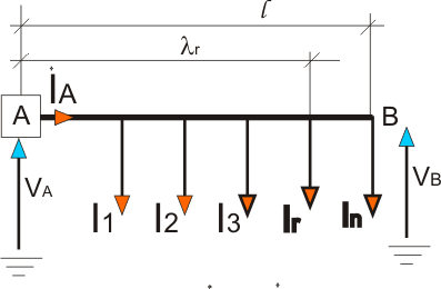

Linea in continua alimentata alle due estremità

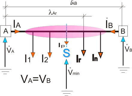

La tensione alle due estremità è identica. Le due estremità iniettano le correnti IA ed IB
Applicando il primo principio di Kirchhoff all'insieme di taglio evidenziato, si ha
La tensione più bassa si ha in una posizione intermedia, S, detta sezione di inversione o di taglio. In tale sezione infatti si esaurisce la corrente proveniente da A, il che significa che tutti i carichi a monte di quella sezione sono alimentati da A, ed inizia quella proveniente da B, per cui tutti i carichi a valle, sono alimentati da B. In quel punto dunque la corrente è come si invertisse. Se quel punto corrisponde ad un tratto di linea tra i due carichi, quel tratto di linea potrebbe anche essere tagliato, senza che nulla cambi. Se invece coincide con un carico, ed è il caso più probabile, quel carico è alimentato sia da A che da B.
Supponendo che la sezione di taglio si abbia immediatamente a valle del carico p, quindi nel tratto di linea tra i carichi p e p + 1, sarà

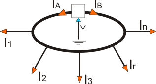

Nota 4: la linea ad anello va trattata come la linea alimentata dalle due estremità con tensioni uguali

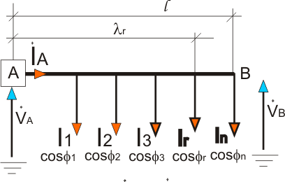

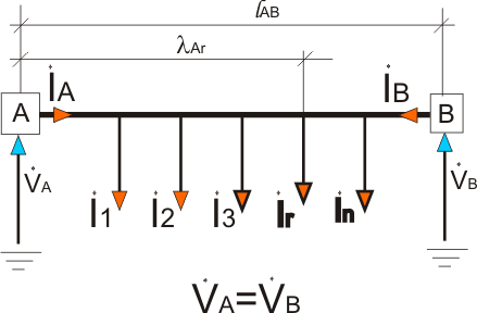

Linea alimentata alle due estremità in corrente alternata
Siano note le n correnti derivate riferite alla tensione di alimentazione
Per determinare la differenza di potenziale tra A e B, si può usare il principio di sovrapposizione degli effetti considerando i carichi come generatori di corrente e considerando pure il punto B come un punto cui è collegato un generatore di corrente di valore IB che è opposta a quella dei carichi.
Quindi avremo per la generica corrente
con
impedenza del tratto di linea tra A ed r
e per la corrente
con
impedenza di tutta la linea linea.
Sommando le cadute parziali si ha, essendo
quindi
Se la resistenza e la reattanza per unità di lunghezza sono costanti (se cioè i conduttori sono sempre dello stesso materiale ed hanno diametro costante e distanze mutue costanti) le impedenze sono proporzionali alle lunghezze. Se
è allora l'impedenza per unità di lunghezza avremo:
avendo λAr,lAB il significato rispettivamente di distanza del carico r-esimo da A e di lunghezza totale della linea.
Possiamo allora scrivere
Sostituendo ora le espressione di
e di
nella (8) si ha:
perciò
In un punto intermedio della linea, ad esempio a valle o nel carico p-esimo, la caduta di tensione rispetto al punto A è data da
La (12) possiamo definirla caduta dovuta alle componenti attive delle correnti; la (13), caduta dovuta alle componenti reattive.

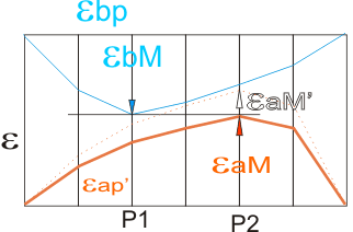

Le due precedenti espressioni hanno i loro massimi che si verificano in posizioni diverse della linea, essendo due espressioni indipendenti.
Il massimo della caduta delle componenti reattive,
, si ha in corrispondenza o immediatamente a valle del carico p1 che verifica l'uguaglianza
Quello delle componenti attive,
, nel punto p2 che verifica la
Stabilito un valore massimo accettabile per la caduta complessiva,
, occorre che la somma espressa dalla (11) sia inferiore in ogni punto. Se si tracciano su un grafico i singoli andamenti, l'uno ribaltato rispetto all'altro, in un riquadro di altezza pari a
, non deve esserci intersezione, come illustrato in figura
In genere comunque si impone che sia la somma dei valori massimi ad essere inferiore alla caduta prefissata. Si sceglie allora un valore per la reattanza della linea e si calcola la
, dopo aver determinato il carico il carico P1 che corrisponde alla sezione di taglio per le componenti reattive. Si ha allora
e si determinana la sezione con (
La sezione risulta risulta leggermente maggiore di quella che sarebbe strettamente necessaria. Il grafico che segue mostra che in tal caso si ha una caduta attiva minore di quella che si sarebbe potuto avere.
