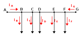

Buttiamo giù due righe su un argomento poco trattato, e mettiamo a confronto due metodologie diverse: una moderna e una leggermente più vintage. Cominciamo con la prima e rappresentiamo l'oggetto di cui stiamo parlando:
L'eloquente quanto schematica rappresentazione mostra una linea alimentata alle due estremità, A e G. Sembra ovvio, ma specifichiamo che stiamo ipotizzando che le tensioni sui due punti citati siano identiche. Un'altra ipotesi fondamentale è quella di considerare che tutti i carichi siano sottoposti alla stessa tensione, ovvero gli sfasamenti introdotti dalle c.d.t. lungo i vari tratti della montante possono essere trascurati. Il nostro obiettivo è quello di trovare la sezione della montante. Scriviamo quindi la seconda legge di Kirchhoff partendo da A e arrivando in G: Le due tensioni di alimentazioni si elidono nell'equazione, essendo queste uguali e opposte; ciò che resta quindi sono le c.d.t. lungo le varie tratte della montante:

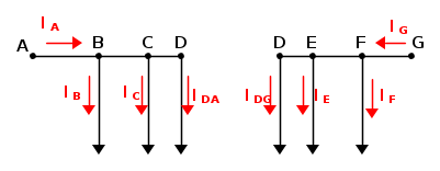

Il calcolo di IA ci permette di valutare il carico in corrispondenza del quale si ha l'inversione di corrente:
Ipotizziamo infatti che risulti:
\begin{matrix}I_A>I_B+I_C\\ I_A<I_B+I_C+I_D\end{matrix}
Significa che tale inversione avverrà sul carico D. Possiamo quindi dividere la rete nelle due sotto-reti:
e calcolare la sezione come se stessimo trattando due linee aperte con carichi distribuiti:
Quella rappresentata è la sola sotto-rete di sinistra. Procediamo facendo alcune ipotesi semplificative:

e decido di approfondire la cosa. Consideriamo quindi la stessa e identica linea alimentata agli estremi di prima, e valutiamo la caduta di tensione lungo la montante. Per farlo, data l'ipotesi di linearità del circuito, applichiamo una sovrapposizione degli effetti, ovvero consideriamo la quota parte di caduta di tensione dovuta a ogni corrente derivata nei carichi (compresa la corrente IG. Tale c.d.t. verrà poi eguagliata a zero considerando che le due tensioni di alimentazione sono identiche:
\dot{Z}_{AB}\bar{I}_B+\dot{Z}_{AC}\bar{I}_C+\dot{Z}_{AD}\bar{I}_D+\dot{Z}_{AE}\bar{I}_E+\dot{Z}_{AF}\bar{I}_F-\dot{Z}_{AG}\bar{I}_G=0
da tale espressione ricaviamo IG:
\bar I_G=\frac{\dot{Z}_{AB}\bar{I}_B+\dot{Z}_{AC}\bar{I}_C+\dot{Z}_{AD}\bar{I}_D+\dot{Z}_{AE}\bar{I}_E+\dot{Z}_{AF}\bar{I}_F}{\dot Z_{AG}}

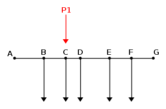

Il calcolo delle componenti di IG ci permette di individuare i punti di taglio, ovvero i punti in cui le due componenti si esauriscono. Quindi cominciando da quella reattiva si individua il punto P1 nello schema, primo punto di taglio. In tale punto ovviamente si avrà la c.d.t. massima dovuta alle sole componenti reattive di corrente:
Ipotizzando P1 in quel punto, possiamo calcolare la caduta di tensione dovuta alle sole componenti induttive come:
\Delta E_{x_{P1}}=x_l(L_{AB}\Im \{\bar I_{B}\}+L_{AC}\Im \{\bar I_{C}\})

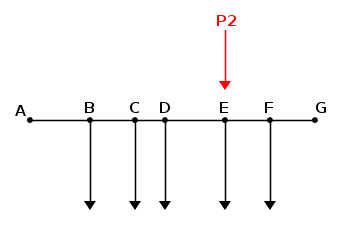

Abbiamo tutti i dati per farlo (lunghezze tratte, componenti delle correnti) in quanto in questa fase si utilizza un valore di induttanza chilometrica scelto a sentimento (per linee a media tensione L=1÷1,1 mH/km). Ora in maniera analoga dobbiamo trovare il punto di inversione della componente attiva di corrente IG, per andare a individuare il punto P2. Tale punto non coinciderà con P1 e la sua posizione sarà del tutto indipendente:

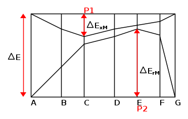

Sorge un piccolo problema per valutare la caduta di tensione resistiva, in quanto non conosciamo la sezione, e quindi non conosciamo i valori di resistenza da attribuire. Sappiamo che in P2 la c.d.t. resistiva avrà il suo massimo, ma non sappiamo il valore. Bisogna quindi andare per tentativi, e trovare quella sezione che verifica il seguente schema:
Ovvero, graficamente parlando, le due curve relative alle due cadute di tensione non devono intersecarsi. Questo si traduce analiticamente in:
\Delta E_r+\Delta E_x\leq \Delta E
che deve essere soddisfatta in ogni punto. Una condizione meno restrittiva prevede la seguente condizione:
\Delta E_{r_{M}}+\Delta E_{x_{M}}\leq \Delta E
ovvero che la somma delle massime cadute di tensione sia minore della caduta di tensione industriale. Quindi, in soldoni:
- calcoliamo la
\Delta E_{x_{M}}
- attribuiamo a ΔE il valore della caduta massima consentita;
- calcoliamo la \Delta E_{r_{M}} ponendoci nel caso limite:
\Delta E_{r_{M}}=\Delta E-\Delta E_{x_{M}}
- calcoliamo la sezione:
S=\frac{\rho }{\Delta E_{r_{M}}}(L_{AB}\Re \{\bar I_B\}+L_{AC}\Re \{\bar I_C\}+L_{AD}\Re \{\bar I_D\}+L_{AE}\Re \{\bar I_E\})
Questo prevede che venga calcolata una sezione più grande di quella realmente necessaria, ma dovendo poi comunque scegliere la sezione commerciale più vicina, è ammesso questo procedimento. Trovata la sezione idonea si prevede poi alla verifica precisa della caduta di tensione assegnando al cavo il valore di induttanza chilometrica idonea, avendo scelto precedentemente un valore soltanto stimato.
