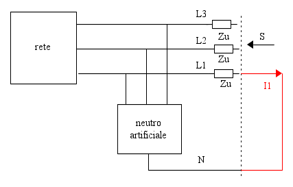

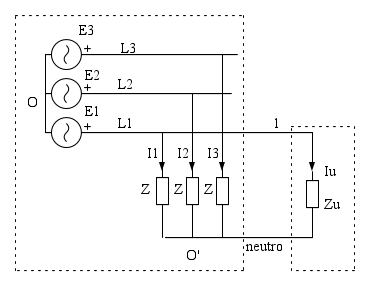

Quando un sistema trifase ha solo tre fili, per esempio perché il trasformatore ha il secondario a triangolo, è possibile costruire un neutro artificiale?
In teoria sembrerebbero bastare tre impedenze a stella usandone il centro per derivare il neutro artificiale. L'articolo mostra il perché non si possono utilizzare resistenze o reattanze semplici ed illustra una struttura magnetica adatta allo scopo, spesso usata in media tensione e tornata di attualità anche in bassa tensione, non solo per ottenere un neutro artificiale ma anche come compensatore di armoniche: il reattore trifase a zig-zag.
Il neutro artificiale
Un'impedenza Zu deve essere alimentata alla tensione E = \frac {U}{\sqrt{3}} \, \text{V} dove U è la concatenata del sistema trifase. Realizzata una stella di impedenze Z il carico monofase potrebbe essere alimentato tra il centro stella ed una fase qualsiasi.
Ma non basta sapere che esiste la tensione corretta a vuoto perché il carico collegato funzioni correttamente. Bisogna tenere conto della caduta di tensione dipendente dal valore dell'impedenza del generatore equivalente di Thevenin visto tra quei due punti. La sua forza elettromotrice è pari alla tensione stellata E, mentre l'impedenza interna è \dot Z/3, se, per semplicità consideriamo nulle le impedenze della linea, come nello schema sopra. Il circuito su cui ragionare è il seguente
La tensione ai capi del carico sarà:
\dot E_u=\dot Z_u \frac {\dot E}{\dot Z_u+ \dot Z/3}.
Quindi
\dot Z=3 \dot Z_u \left ( \frac{\dot E}{\dot E_u}-1 \right )
Cioè
\frac {\dot Z}{\dot Z_u}=3 \left ( \frac{\dot E}{\dot E_u}-1 \right )
Se ad esempio \dot Z e \dot Z_u sono pure resistenze, E ed Eu sono in fase e la relazione precedente nell'ipotesi di desiderare E_u= 220 \, \text{V} con E=230 \, \text{V} fornisce
R=3R_u \times \left ( \frac{230}{220} -1 \right )
Supponiamo si tratti di un carico resistivo che a 220 \, \text{V} assorbe 10 \, \text{A}. Si ha R_u=22 \, \Omega ed R=3 \, \Omega il che significa che la stella di resistenze, se permanentemente inserita assorbirebbe, senza carico monofase collegato, I_R=76{,}7 \, \text{A} dissipando 3 \times 230^2/3=52{,}9 \, \text{kW} ben più dei 2{,}2 \, \text{kW} del carico.
Non cambia molto con il carico collegato.
Ad esempio nella resistenza R della linea L1 che risulta in parallelo al carico, c'è una corrente I_1=\frac{220}{3}=73{,}3 \, \text {A}. Non molto diverse le altre due correnti.
Per esercizio ad ogni modo calcoliamole tutte

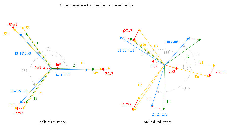

Se poi controlliamo le tensioni stellate otteniano una discreta dissimmetria
\begin{array}{l}
{{\dot E}_{1u}} = {{\dot E}_u} = {\rm{j}}X{{\dot I}_1} = 20,1\angle 90 \times 10,9\angle - 107 = 220\angle - 17{\rm{V}}\\
{{\dot E}_{2u}} = {\rm{j}}X{{\dot I}_2} = 20,1\angle 90 \times 14,7\angle 153 = 295\angle 243{\rm{V}}\\
{{\dot E}_{3u}} = {\rm{j}}X{{\dot I}_3} = 20,1\angle 90 \times 9,5\angle 45 = 191\angle 135{\rm{V}}
\end{array}
In conclusione la strada di tre impedenze a stella per costruire un neutro artificiale non è una strada praticabile.
I problemi esposti diventano trascurabili solo se il carico monofase assorbe una piccola potenza, come nel caso di strumenti di misura.

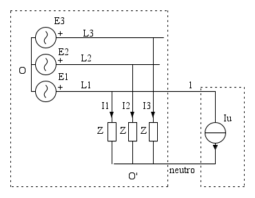

Possiamo vedere le cose immaginando di sostituire all'impedenza tra fase e neutro artificiale un generatore ideale di corrente che eroga la stessa corrente assorbita dall'impedenza:
Ora applichiamo la sovrapposizione degli effetti facendo agire in un primo circuito tutti i generatori di tensione e spegnendo, quindi aprendo, il generatore di corrente, ed in un secondo circuito il solo generatore di corrente spegnendo, quindi cortocircuitandoli, i generatori di tensione
Dal primo circuito si ha
{{\dot I}_1}' = \frac{{{{\dot E}_1}}}{{\dot Z}};{{\dot I}_2}' = \frac{{{{\dot E}_2}}}{{\dot Z}};{{\dot I}_3}' = \frac{{{{\dot E}_3}}}{{\dot Z}};\dot I_u' = 0
{{\dot E}_u}' = {{\dot V}_{1O'}}' = {{\dot E}_1}
Dal secondo
{{\dot I}_1}'' = {{\dot I}_2}'' = {{\dot I}_3}'' = - \frac{{{{\dot I}_u}}}{3}
{{\dot E}_u}'' = {{\dot V}_{1O'}}'' = - \frac{{\dot Z{{\dot I}_u}}}{3}
quindi abbiamo
\begin{array}{l}
{{\dot I}_1} = {{\dot I}_1}' + {{\dot I}_1}'' = \frac{{{{\dot E}_1}}}{{\dot Z}} - \frac{{{{\dot I}_u}}}{3}\\
{{\dot I}_2} = {{\dot I}_2}' + {{\dot I}_2}'' = \frac{{{{\dot E}_2}}}{{\dot Z}} - \frac{{{{\dot I}_u}}}{3}\\
{{\dot I}_3} = {{\dot I}_3}' + {{\dot I}_3}'' = \frac{{{{\dot E}_3}}}{{\dot Z}} - \frac{{{{\dot I}_u}}}{3}
\end{array}
{{\dot E}_u} = {{\dot V}_{1O'}} = {{\dot E}_u}' + {{\dot E}_u}'' = {{\dot E}_1} - \frac{{\dot Z{{\dot I}_u}}}{3}
Le espressioni ricavate mostrano che, a carico, la corrente sulle impedenze è la composizione delle correnti a vuoto (cioè senza carico derivato tra una fase ed il loro centro stella) con un terzo della corrente sul carico tra fase e neutro.
La tensione sul carico è le tensione stellata cui si sovrappone la caduta su una delle impedenze della stella dovuta ad un terzo della corrente di carico: tale tensione è detta omopolare in quando dovuta a correnti che hanno la stessa fase nelle tre fasi.
E' perciò indispensabile che le correnti a vuoto siano il più piccole possibile, mentre occorre che le correnti del carico non alterino eccessivamente le tensioni.
Ciò si ottiene con un componente che presenta rispetto alle tensioni di fase un'impedenza elevata ed un'impedenza bassa rispetto alle correnti omopolari.

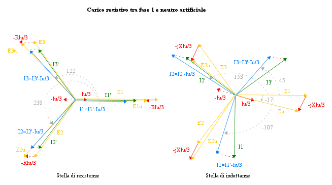

I seguenti grafici illustrano i casi numerici in precedenza esaminati

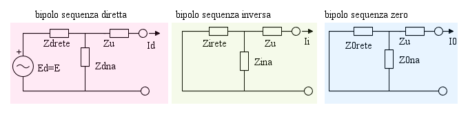

Reti di sequenza

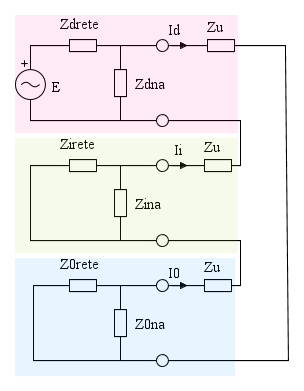

Generalmente questo tipo di problemi è analizzato ricorrendo alle reti di sequenza.

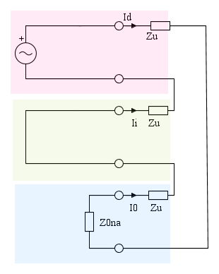

Ogni situazione squilibrata, e l'alimentazione monofase è la più squilibrata di tutte, può essere ricondotta alla considerazione dei tre bipoli di sequenza, diretta, inversa e zero (od omopolare) determinati nella sezione di impianto che interessa, nel nostro caso quella tratteggiata ed indicata con S nella figura che segue
In tale rete il collegamento franco di un estremo libero di una delle impedenze Zu con il neutro artificiale N corrisponde alla derivazione di un carico monofase nella rete di partenza. Nello schema precedente il collegamento con resistenza nulla è in rosso.
Le altre due impedenze Zu con un estremo non collegato servono per mantenere la simmetria della rete nella sezione S.

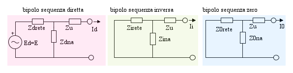

I tre bipoli sono allora rappresentati nella seguente figura. Le tensioni di rete siano simmetriche, quindi esista solo la terna di tensioni di sequenza diretta di valore Ed = E
La corrente nel carico monofase è la corrente nel collegamento di cortocircuito effettuato che corrisponde alla serie dei tre bipoli di sequenza.
Con le tre impedenze semplici a stella si ha:
\dot Z_{d_{na}}=\dot Z_{i_{na}}=\dot Z_{0_{na}}=\dot Z
Le impedenze di sequenza sono cioè tutte identiche all'impedenza di un ramo della stella. Con il reattore a zig-zag:
\dot Z_{d_{na}}=\dot Z_{i_{na}}=\dot Z_{d_{r}}=\dot Z_{i_{r}}=\dot Z_{v_{r}}
le impedenze di sequenza diretta ed inversa sono molto elevate, dell'ordine dell'impedenza a vuoto di un trasformatore Yzn con identici avvolgimenti secondari, mentre \dot Z_{0_{na}}=\dot Z_{0_r} è molto bassa dell'ordine, ma anche inferiore, dell'impedenza di cortocircuito del trasformatore.
Nota: generalmente la parte resistiva dell'impedenza del reattore si può trascurare quindi porre
\begin{array}{l}
{{\dot Z}_{{0_r}}} \cong {\rm{j}}{X_{{0_r}}}\\
{{\dot Z}_{{v_r}}} \cong {\rm{j}}{X_{{v_r}}}
\end{array}
Per la rete ipotizziamo che le impedenze di sequenza diretta ed inversa siano molto basse, molto inferiori comunque sia \dot Z_{v_{r}} che a \dot Z
Poniamo perciò
{{\dot Z}_{{d_{rete}}}} = {{\dot Z}_{{i_{rete}}}} \approx 0
e, poiché il neutro non è accessibile, si ha
{{\dot Z}_{{0_{rete}}}} = \infty
Il calcolo della corrente \dot I_d= \dot I_i= \dot I_0 può allora essere svolto sul circuito seguente
\dot I_1= \dot I_d+\dot I_i+ \dot I_0= \frac {3 \dot E}{3 \dot Z_u+ \dot Z_{0_{na}}}= \frac {\dot E}{\dot Z_u + \dot Z_{0_{na}}/3}
Con le tre impedenze a stella è \dot Z_{0_{na}} = \dot Z.
Ritroviamo lo stesso risultato determinato con Thevenin.
Con il reattore a zig-zag \dot Z_{0_{na}} = \dot Z_{0_r}.
Tale impedenza, come detto, è molto bassa rispetto a \dot Z_u.
Quando il carico monofase è scollegato, il carico per la rete corrisponde al solo reattore a zig-zag la cui impedenza di sequenza diretta è molto elevata, come quella di un trasformatore a vuoto.
