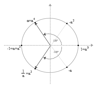

Definiamo l'operatore complesso α che, moltiplicato per un vettore lo fa ruotare di
, cioè
radianti in senso antiorario, lasciandone immutato il modulo.

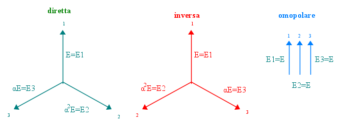

Si definisce terna diretta la terna formata dai tre vettori che si ottengono moltiplicando successivamente per 1,α2,α, il vettore origine; terna inversa quella che si ottiene moltiplicandolo successivamente per 1,α,α2.
- NB: alcune espressioni da ricordare ed una loro rappresentazione grafica
- 1 + α + α2 = 0
- 1 = α3: α è una delle radici cubiche dell'unità; le altre sono 1 ed α2
- α4 = α

Se le tre tensioni oltre che lo stesso valore efficace hanno anche la stessa fase, la terna delle tensioni si dice omopolare. I tre vettori rappresentativi sono in tal caso uguali e paralleli. La terna omopolare si ottiene moltiplicando sempre per 1 il vettore origine.
Il disegno che segue illustra quanto scritto con
vettore origine.

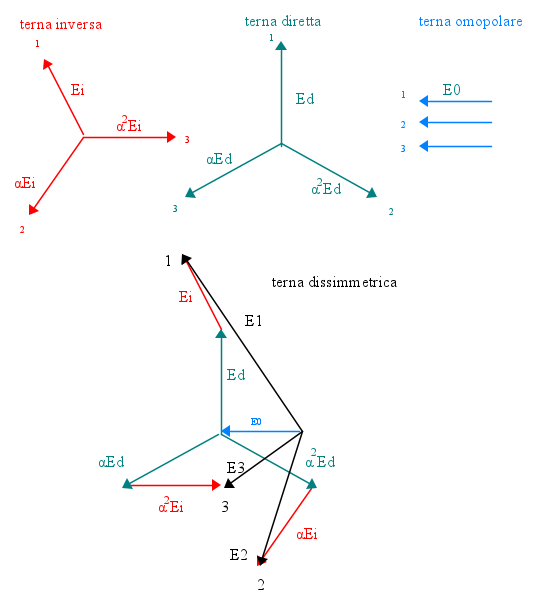

Terne dissimmetriche
Quando le tre tensioni non soddisfano le condizioni che definiscono il sistema simmetrico, la terna si dice dissimmetrica.
Si può dimostrare che ogni terna dissimmetrica è scomponibile in una terna diretta, una terna inversa ed una terna omopolare.
Indicando rispettivamente con
, i vettori origine delle tre terne, se
sono i vettori della terna dissimmetrica, si può scrivere:
Le [1] costituiscono un sistema di tre equazioni da cui si possono ricavare le tre incognite

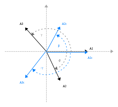

Il vettore che si ottiene dalle [2] è il primo della terna, cioè il vettore origine.
Se come primo vettore della terna dissimmetrica invece di
si considera
, mantenendo il senso ciclico, il vettore origine ha sempre lo stesso modulo, ma è ruotato di
in senso orario, il diretto, di
in senso antiorario, l'inverso. Vediamolo per il
diretto
} e si ricordi che α3 = 1
e per l'
inverso
moltiplichiamo numeratore e denominatore per α2
terne coniugate
Se indichiamo con
i componenti simmetrici di una terna di vettori e con
quelli della terna coniugata, esistono le relazioni
Lo scambio tra la componente diretta ed inversa è riconducibile al fatto che la terna dei coniugati ha il senso ciclico invertito, come mostrato nel seguente disegno dove la terna originaria è costituita dai vettori in nero, quella dei coniugati, in blu (per ottenere il coniugato di un vettore si cambia di segno l'angolo)
Ma naturalmente lo si può anche vedere analiticamente tenendo presente le note su α e che il coniugato di un prodotto è il prodotto dei coniugati.

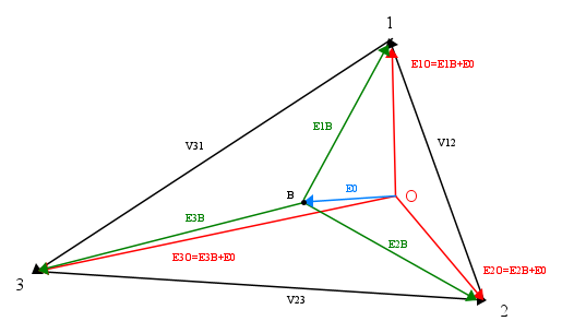

Concatenate e stellate
In un sistema trifase le tensioni concatenate sono quelle esistenti tra due fili; le tensioni stellate quelle esistenti tra uno dei fili ed il polo comune dei tre bipoli che hanno l'altro polo collegato ai tre fili. Il polo comune è detto centro stella.
Numerati i fili con 1,2,3 ed indicata con la lettera O il centro stella, indichiamo con
le tensioni stellate e con
le tensioni concatenate.

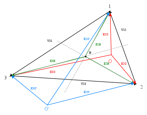

Mentre la terna di tensioni concatenate è unica, sono infinite le possibili terne di tensioni stellate.
Nella figura che segue ne sono rappresentate tre: rossa di centro O, blu di centro O', verde di centro B:quest'ultimo è il baricentro del triangolo (incontro delle mediane, linee tratteggiate)
La componente omopolare è nulla quando la somma dei vettori è nulla.
Quindi le tensioni concatenate di un sistema trifase dissimmetrico hanno comunque sempre componente omopolare nulla.
Per le concatenate vale sempre infatti
Non è così per le tensioni stellate.
Solo la terna di stellate il cui centro stella coincide con il baricentro del triangolo delle concatenate, ha componente omopolare nulla. Infatti si può scrivere
Il baricentro degli estremi dei tre vettori vertici del triangolo, è definito dalle coordinate
I vettori della stella che ha come centro stella il baricentro sono allora dati da
per cui
Le infinite stelle di vettori aventi vertici comuni, hanno come componenti la stessa terna diretta e la stessa terna inversa.
Infatti
sono uniche perché esiste una sola terna di tensioni concatenate; quindi sono uniche pure
e
, che si ricavano dalle precedenti moltiplicando per un fattore costante, mentre la terna delle stellate è qualsiasi.
Le terne stellate che si appoggiano ai vertici del triangolo delle stellate, differiscono perciò per la sola terna omopolare.
Come mostrato più sopra, la terna che ha come centro il baricentro del triangolo, ha componente omopolare nulla.
La componente omopolare di ogni altra stella, coincide con il vettore che unisce il centro della stella con il baricentro del triangolo. Ogni stella si ottiene perciò aggiungendo ad ogni vettore della stella pura la componente omopolare, come mostrato nel seguente disegno: E0 è la componente omopolare della stella rossa, la stella verde è la stella purapura

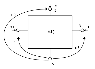

Reti trifase
Una rete trifase con neutro accessibile, può essere schematizzata come il triplo bipolo di figura.
La tensione
applicata tra il terminale i ed il comune O, inietta nella rete la corrente

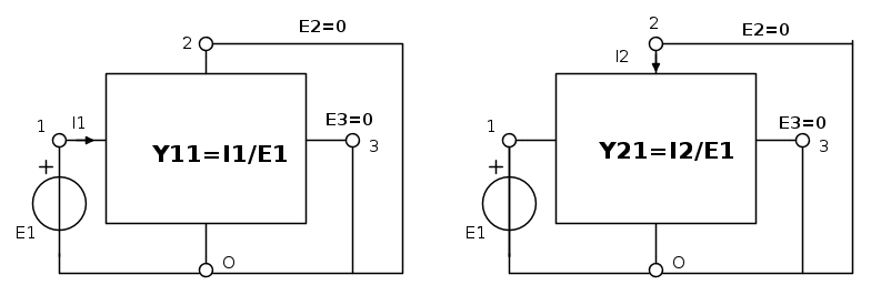

Le relazioni che legano correnti e tensioni sono
sono le auto (i = j) e mutue (
) ammettenze del triplo bipolo e si determinano alimentando un terminale con un generatore di tensione e cortocircuitando gli altri dueIl sistema [2] può essere trasformato nel suo duale
Per una scrittura più compatta si può usare la notazione matriciale

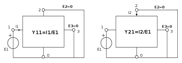

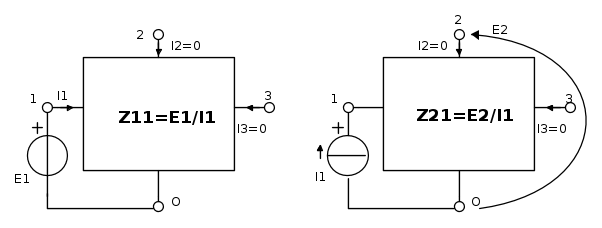

Le auto e mutue impedenze si calcolano secondo gli schemi seguenti
- NB: non sarà superfluo ricordare che gli elementi della matrice inversa non sono, in generale, l'inverso degli elementi della matrice originaria. Vedere questo articolo

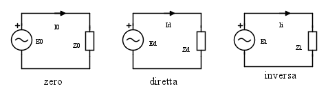

Reti di sequenza
Sono i tre bipoli definiti dalle [3b] o [3c]
Le equazioni relative ai tre bipoli forniscono tre relazioni per le sei componenti di sequenza.
Per ricavar le sei componenti di sequenza occorrono altre tre equazioni, che in genere sono definite dalle condizioni in cui si trova il sistema trifase. Lo si vedrà nello studio dei guasti.
Naturalmente ciò presuppone la conoscenza delle impedenze di sequenza della rete per le quali valgono le seguenti osservazioni.
