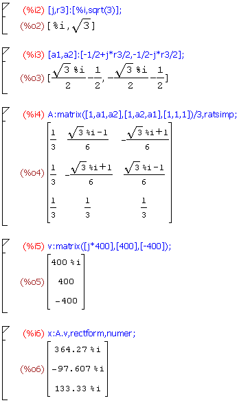

Con Maxima
scompone la terna dissimmetrica delle tensioni del generatore della linea di destra, usando il calcolo matriciale. NB: (%i=j)
quindi

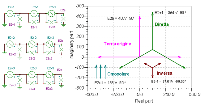

con Tina
traccia le componenti di sequenza del generatore dissimmetrico di destra
Legenda di corrispondenza

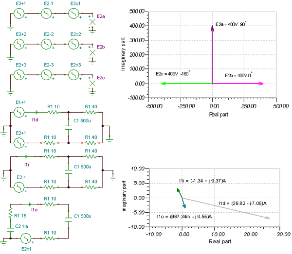

E questo è il calcolo delle correnti di sequenza nei rami del generatore simmetrico di sinistra
