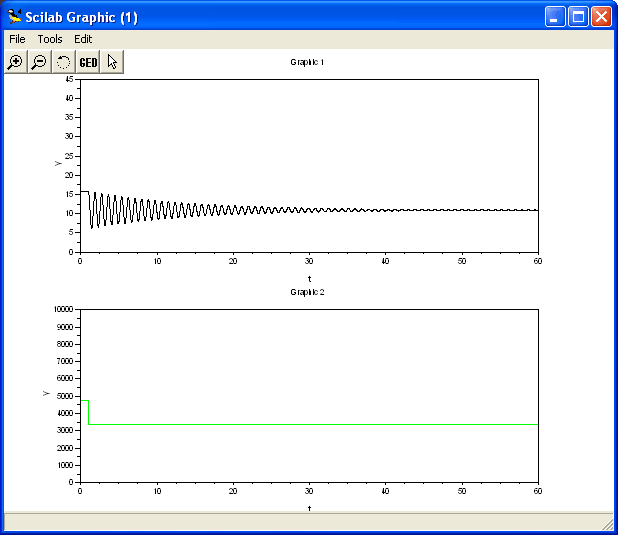

Useremo ora l'applicazione Scicos di Scilab per esaminare il comportamento di un alternatore in parallelo alla rete conseguente ad una brusca variazione della coppia motrice.

Non è invece facile stabilire il valore di b, che determina lo smorzamento delle oscillazioni (basti pensare che con b=0, le oscillazioni permarrebbero per un tempo indefinito. Generalmente b è tale che ζ < 1, ed anche di molto. La presenza di circuiti di smorzamento contribuisce ad aumentarne notevolmente il valore.
Lo schema a blocchi disegnato con Scicos è il seguente

Ed ecco nel seguente grafico, le oscillazioni pendolari che si ottengono con b=100 per una diminuzione di coppia del 30%.
Dopo aver caricato il file detto in Scicos, i grafici si ottengono con Simulate->Run. Con Simulate − Eval si possono variare i parametri, ad esempio b. Si può vedere che se b=0 le oscillazioni continuano all'infinito.
