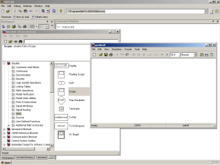

Per avviare Simulink è necessario digitare dal workspace di Matlab la parola chiave "simulink" e quello che appare e rappresentato nella figura successiva. Si possono distinguere due strutture fondamentali quella di sinistra in cui sono presenti le librerie dove si trovano tutti i blocchetti e quella di destra dove inserirli per poi costruire il modello da simulare.

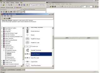

Tra tutte le librerie quella dedicata al settore elettrico è quella denominata “simpowersystem” dove si possono osservare non solo gli elementi elettrici ma anche altri dispositivi atti alla misurazioni di tensione e corrente(voltmetri, amperometri), oppure al rilevamento della potenza attiva o apparente, ecc…

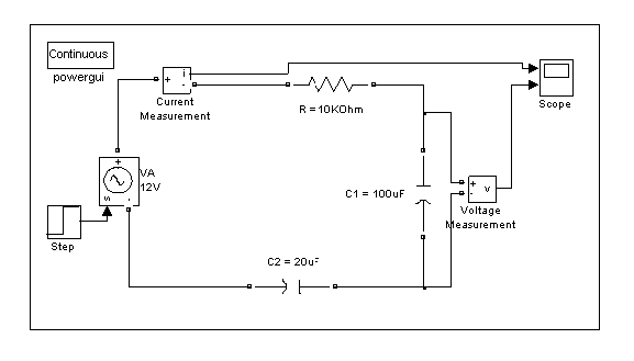

Adesso con il metodo Drag&Drop (prendi e trascina) riportate tutti i blocchetti che vi servono all’interno del vostro modello ovvero nella maschera di destra di figura 1. Quindi inserirete 3 volte il “Series RLC Branch” poi inserirete un “Current Measurement” e un “Voltage Measurements” (si trova in SimPowerSystem > Measurements) poi inserirete un generatore controllato di tensione (si trova in SimPowerSystem > Electrical Sources) e infine il gradino (Step) di tensione con il quale comanderete il generatore (si trova in Simulink > Sources > Step). Ma oltre a questi blocchetti serve anche qualcosa per visualizzare gli andamenti nel tempo delle diverse grandezze e questo lo realizza il blocchetto “Scope” (si trova in Simulink > Sinks > Scope). Adesso unendo l’inizio di un blocchetto con la fine dell’altro blocchetto (…molto intuitivamente) si costruisce il circuito di figura. Sicuramente vi ricorderà l’esercizio proposto e risolto per via analitica da g.schgor ([1])

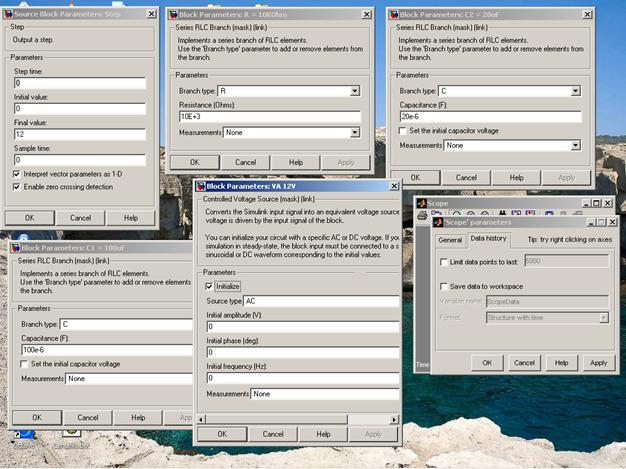

Con riferimento ai valori proposti dall’esercizio di g.schgor, settiamo ogni singolo blocchetto con i valori di questo esercizio, quindi la resistenza con un valore di 10kOhm, C1=100uF e C2=10uF. Per quanto riguarda il blocchetto Step lo settiamo come rappresentato nella figura 4 (in alto a sinistra). Il blocchetto Scope andrà settato con Number of axes = 2 (rappresenta quante grandezze vogliamo visualizzare) e togliamo l’opzione “Limit data points to last” presente nel sotomenù “Data History” al fine di non visualizzare gli ultimi 5000 punti della simulazione ma tutti i punti.

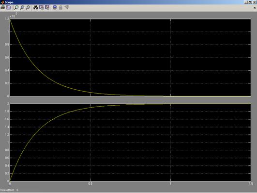

Adesso per mezzo dello Scope si possono vedere i diversi andamenti di tensione e corrente in funzione del tempo. In particolare nell’immagine seguente si vedono nel primo riquadro l’andamento della corrente (dove si osserva che tende a zero proprio a causa della carica elettrica che si sta depositando sulle piastre dei condensatori) e nel secondo riquadro l’andamento della tensione presente sul condensatore C1.
