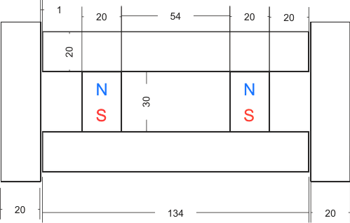

La struttura
La composizione della struttura senza la bobina, è riportata nel disegno.
Le dimensioni sono in millimetri. La profondità è di 30 mm.
I magneti permanenti sono al Neodimio-Ferro-Boro.
Il circuito magnetico è completato da un nucleo costituito da due gioghi orizzontali ( sono essi, presumo, a dar luogo al nomignolo anglofono), solidali con i magneti, e due colonne laterali mobili, costruite con lamiere al Silicio.

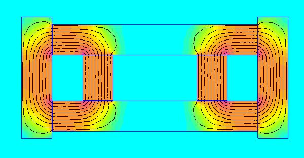

Solo colonna di destra ( con traferro di 1 mm )
Allontaniamo dai gioghi la colonna di sinistra. La colonna di destra è attratta dai gioghi. Lasciamo un traferro di un millimetro tra la colonna di destra ed i gioghi, (possiamo immaginare di interporre Compact Disk).

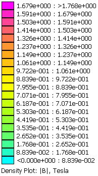

La figura che segue mostra l'andamento delle linee di forza del vettore induzione magnetica. Le frecce indicano l'orientamento delle linee, uscenti dai Nord dai magneti.
I colori rappresentano il valore dell'induzione come indicato nella legenda.

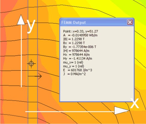

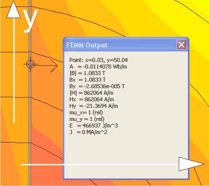

Ecco i calcoli di FEMM relativi ad un punto del traferro superiore (quello indicato con il mirino).
Nell'altro traferro, uguale ed attraversato, in senso opposto, dallo stesso flusso magnetico misurato in weber, l'induzione B, misurata in tesla, è la stessa. Le linee di forza sono praticamente perpendicolari alle superfici affacciate ed il valore dell'induzione è
La forza di attrazione si può calcolare usando la formula
con S somma della sezione dei due traferri. Quindi
Tale valore sarà approssimato per eccesso, in quanto riteniamo costante il valore dell'induzione su tutta la superficie dei traferri, senza considerare l'effetto bordi. Ma di poco perché la larghezza del traferro, 20 volte lo spessore, permette di trascurare l'effetto dei bordi.

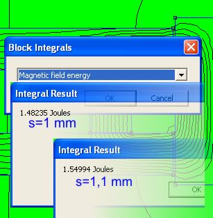

Calcoliamo l' energia magnetica immagazzinata nella configurazione data, e quella che ci sarà dopo aver allontanato la colonna di destra di una piccola quantità. Supponiamo un decimo di mm (
FEMM ci fornisce nei due casi i seguenti valori:
La variazione è dunque di
La forza media nello spostamento è data da
che è, in pratica il valore trovato in precedenza, leggermente inferiore ( circa il 3%).
Il segno meno ci dice che la forza è contraria allo spostamento, cioè è di attrazione, avendo allontanato la colonna.

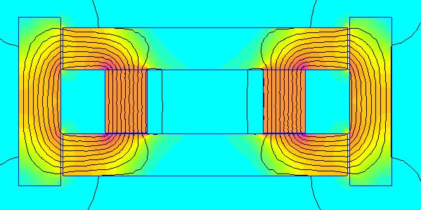

Riportiamo ora in gioco la colonna di sinistra ponendola esattamente ad una distanza dai gioghi pari ad un millimetro, come la colonna di destra, interponendo ad esempio un altro CD.
La struttura è ora perfettamente simmetrica rispetto all'asse della struttura.
Tali sono, come c'è da aspettarsi, anche le linee dell' induzione.

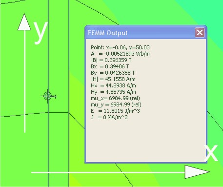

L'induzione ai traferri è ora qualcosa di meno di otto decimi di tesla, come mostra l'Output fi FEMM.
La forza di attrazione sulla colonna di destra è conseguentemente diminuita. Dipendendo dal quadrato dell'induzione sarà circa il
di quella calcolata in precedenza, quindi

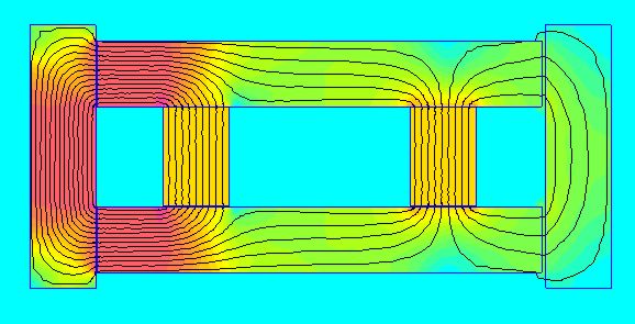

Togliendo il CD che blocca l'avanzamento della colonna di sinistra, questa si avvicina ulteriormente ai gioghi. Il traferro di sinistra diminuisce, mentre quello di destra resta lo stesso mantenendo il CD di separazione.
Supponiamo che il traferro di sinistra diventi un decimo di millimetro in seguito all'azione della forza.
Proviamo a prevedere cosa succederà.
La struttura è ora dissimmetrica per la diversità dei traferri. La riluttanza magnetica del percorso chiuso che comprende il traferro minore è inferiore a quella del percorso che interessa quello maggiore; di dieci volte se supponiamo trascurabile il contributo del ferro. Le linee di flusso di entrambi i magneti si indirizzeranno a sinistra; qui le linee dunque si infittiranno, mentre diraderanno a destra.
La forza con cui viene attratta la colonna di sinistra aumenterà, mentre diminuirà quella esercitata sulla colonna di destra. Tutto a spese dell'energia magnetica che diminuirà ulteriormente.

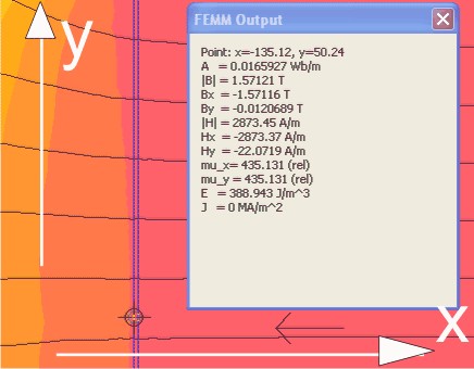

Ecco le configurazioni fornite da FEMM per la nuova situazione.
Confermano le facili previsioni. Calcoliamo le forze in gioco. Utilizzeremo la formula classica che, come abbiamo visto, fornisce risultati più che accettabili con tali traferri.
L'induzione nel traferro di destra vale ora
per cui la forza di attrazione, che dipende dal quadrato dell'induzione, diventa il
di quella iniziale, quindi circa
La forza di attrazione sulla colonna di sinistra è invece molto maggiore. L'induzione nei traferri è infatti di
, quindi la forza è il
di quella inizialmente esistente sulla colonna di destra, quindi circa

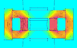

Un'animazione per concludere
Già che ci siamo ecco una piccola animazione che illustra il movimento delle linee con lo spostamento di una colonna, quella di destra in questo caso, mentre l'altra rimane ferma.
L'allontanamento della colonna destra "intrappola" il flusso nella colonna di sinistra; ma per liberarlo basta riportare la colonna di destra nella stessa posizione da cui era partita.
