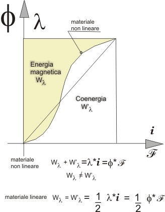

Coenergia
Il legame tra flusso concatenato λ e corrente i, o tra flusso
e forza magnetomotrice
, può essere rappresentato in un piano cartesiano. La curva che si ottiene è detta caratteristica di magnetizzazione e, per ogni configurazione geometrica della struttura se ne ottiene una diversa. In generale, in presenza di materiali ferromagnetici, non è lineare; lo è invece se il materiale in cui si sviluppa il campo è l'aria. Se si sviluppa anche nel ferro, come in ogni sistema elettromeccanico, si mantiene lineare fino a che l'induzione magnetica non supera un determinato valore. Quando lo supera, il materiale si dice in zona di saturazione. Se si è in zona lineare, si possono effettuare calcoli analitici e spesso, come prima approssimazione, si affronta il problema in tal modo. In zona non lineare i calcoli si possono effettuare solo per via grafica, o numerica, procedimento in genere indispensabile per affinare i calcoli di una prima approssimazione.
corrisponde, nel piano cartesiano, all'area colorata in giallo.
L'area bianca corrisponde ad una grandezza detta coenergia calcolabile con l'integrale
La somma di energia e coenergia è il prodotto della corrente per il flusso concatenato (o della forza magnetomotrice per il flusso) che corrisponde all'area del rettangolo; nel caso di materiale lineare, energia e coenergia siano uguali (la caratteristica è la diagonale del rettangolo). La coenergia non ha lo stesso importante significato dell'energia, ma è un concetto utile nel calcolo delle forze elettromeccaniche.

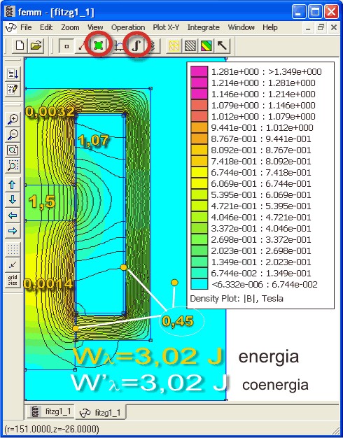

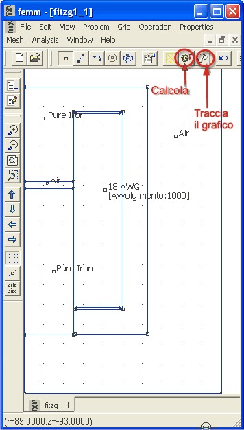

La figura rappresenta la sezione di un magnete a stantuffo cilindrico. Alimentando l'avvolgimento con una corrente di 5 A lo stantuffo effettua la corsa di 1,8 cm. Calcoliamo energia e coenergia, quando il traferro centrale è 4 mm e 18 mm.
Tracciato il disegno con FEMM

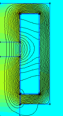

con gli strumenti calcola e traccia grafico si ottiene l'andamento del campo.
Quindi, dopo aver scelto il primo pulsante cerchiato, si clicca sulle sezioni dei volumi che interessano; esse si coloreranno di verde indicando di essere state selezionate. A questo punto cliccando sul secondo pulsante cerchiato, quello con il simbolo dell'integrale, appare una finestra in cui si sceglie quel che si desidera calcolare: energia magnetica, coenergia (ed anche molto altro). Nella figura sono mostrati i risultati delle energie per ogni volume ed i totali di energia e coenergia.
L' energia immagazzinata si concentra prevalentemente nell'aria del traferro che separa la parte mobile da quella fissa. L'energia magnetica totale vale
mentre la coenergia vale

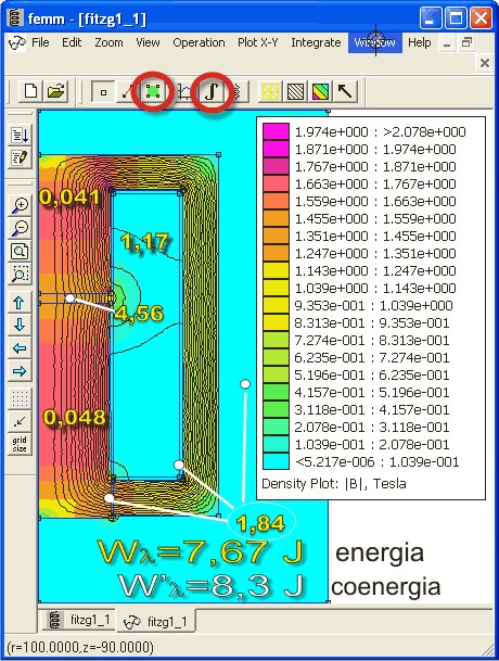

La figura seguente mostra la situazione con traferro centrale di 18 mm.
L'energia magnetica totale è
, uguale alla coenergia
E' un' uguaglianza che non ci deve sorprendere: il traferro è notevole ed in pratica la caratteristica di magnetizzazione è, per quella posizione, una retta. La struttura che supporta il campo magnetico è cioè lineare e per tali mezzi energia e coenergia sono identiche.
La differenza tra energia e coenergia indica una caratteristica di magnetizzazione non lineare, cosa che si ha quando il materiale magnetico va in saturazione. A 4 mm tale differenza c'è già, quindi si è in saturazione. Diminuendo ulteriormente il traferro la differenza dovrebbe aumentare. Difatti troveremo, a 2 mm:

Con il suo movimento di 14 mm verso l'alto, lo stantuffo dell'esempio, mentre la corrente nell'avvolgimento resta costante, fa aumentare l'energia magnetica complessiva di 7,67-3,02= 4,65 J. La forza che ha spostato lo stantuffo ha compiuto un lavoro meccanico. Può apparire strano che il movimento "spontaneo" dello stantuffo provochi un aumento dell'energia, invece di una diminuzione: i sistemi fisici tendono sempre ad una situazione di equilibrio che corrisponde ad un minimo dell'energia immagazzinata: tutti sappiamo che una palla si stabilizza in una cunetta e non su un dosso. Bisogna però tenere conto di tutte le energie in gioco. Nel caso dell'esempio, la corrente è mantenuta costante e, per farlo, il generatore che alimenta l'avvolgimento deve fornire l'energia per mantenerla tale, in quanto la forza elettromotrice indotta per reazione dal flusso, che varia in conseguenza del movimento meccanico, tenderebbe a ridurla. Nel bilancio energetico occorre considerare l'energia immessa nel sistema dal generatore, e si troverà che essa deve essere uguale alla somma dell'energia magnetica e del lavoro meccanico. Possiamo osservare che anche la coenergia aumenta, tra l'altro piu' dell'energia, come si è visto, e tanto più quanto più si entra in zona di saturazione.

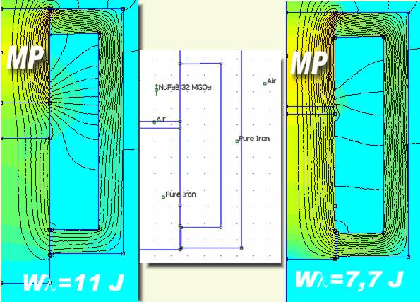

Se il generatore elettrico non ci fosse, il movimento spontaneo avverrebbe unicamente a spese dell'energia magnetica, che diminuirebbe proprio della quantità corrispondente al lavoro.
Succede ad esempio inserendo un magnete permanente (Neodimio-Ferro-Boro) e togliendo l' avvolgimento. L'energia magnetica totale passa da 11 J a 7,7 J.
