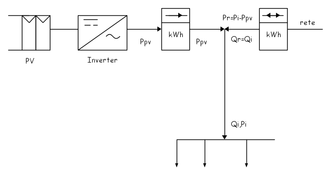

Impianto senza rifasamento
Qi: potenza reattiva assorbita dall'impianto
Pi: potenza attiva assorbita dall'impianto
PPV: potenza attiva generata dall'impianto fotovoltaico
Qr: potenza reattiva fornita dalla rete
Pr: potenza attiva assorbita dall'impianto
Per non incorrere nel pagamento dell'energia reattiva, detto brevemente "la penale", la potenza reattiva prelevata dalla rete con deve superare una percentuale stabilita della potenza attiva. Ciò corrisponde a fissare un fattore di potenza limite al di sotto del quale scatta la penale. Fino all'anno scorso il distributore richiedeva che la percentuale di energia reattiva fosse il 50% di quella attiva. A tale condizione corrisponde un fattore di potenza pari a poco meno 0,9. Attualmente l'Autorità per l'energia elettrica ed il gas, ha fissato la percentuale al 33%, cui corrisponde un fattore di potenza pari a 0,95.

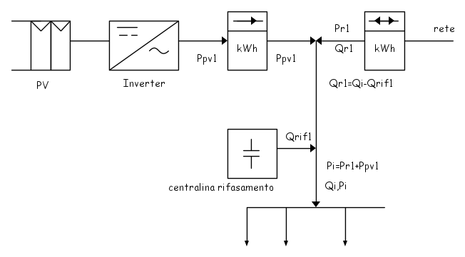

Centralina di rifasamento a valle del parallelo rete-PV
Pi: potenza attiva assorbita dall'impianto utilizzatore
Qi: potenza reattiva assorbita dall'impianto utilizzatore
Qrif1: potenza reattiva fornita dalla centralina di rifasamento
Qr: potenza reattiva fornita dalla rete quindi misurata dal distributore
Pr: potenza attiva fornita dalla rete quindi misurata dal distributore
PPV1: potenza attiva fornita dal'impianto fotovoltaico
Il distributore ricava il fattore di potenza dal transito di potenza attiva e reattiva attraverso il contatore, quindi dalla lettura delle energie rispettive, quindi trova
essendo
Per il distributore deve essere
dove

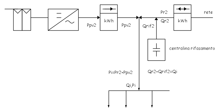

Centralina di rifasamento a monte del parallelo

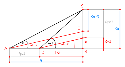

Nella seguente figura sono mostrati i triangoli di potenza prima e dopo il rifasamento senza fotovoltaico, rispettivamente ABC ed ABE e quelli con fotovoltaico, rispettivamente DBC e DBF. In entrambi il fattore di potenza finale è lo stesso ed è il coseno dell'angolo
![{Q_i} = {P_i}\tan {\varphi _i} = {P_{r2}}\tan {\varphi _{r2}} \quad [4]](/mediawiki/images/math/8/3/3/833f288d893f28fc814134e12b24b9a7.png)
per cui si ha
quindi il fattore di potenza misurato dal distributore è
In questo caso non occorre intervenire sulla taratura della centralina in quanto il fattore di potenza misurato dal distributore coincide proprio con quello di taratura della centralina.
D'altra parte non era difficile da prevedere: il fattore di potenza misurato dalla centralina che agisce in modo da portarlo al valore di taratura, è rilevato nella stessa sezione di misura del fattore di potenza del distributore.
Però osserviamo che la potenza di rifasamento Qrif2 in presenza del fotovoltaico per raggiungere
è maggiore di Qrif2i, cioè quella che il rifasatore avrebbe erogato per arrivare allo stesso fattore di potenza senza fotovoltaico. Quindi la batteria di condensatori esistente potrebbe non avere capacità sufficiente.
