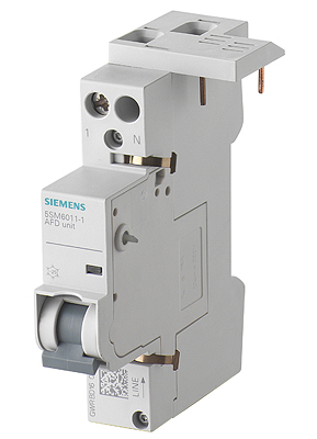

Il secondo dispositivo presentato è denominato
AFD: Arcing Fault Detection
E' un nuovo dispositivo di protezione che rileva gli archi elettrici pericolosi che si possono avere negli impianti in seguito ad un guasto e che possono essere cause di incendio. Sono in tutto simili a quelli già in uso negli Stati Uniti: gli AFCI (Arc Fault Circuit Interrupter). L'installazione degli AFCI è obbligatoria in diversi locali delle abitazioni.
Si valuta che nella sola Germania più di un quarto di tutti gli incendi siano attribuibili a guasti elettrici. I guasti con formazione di arco elettrico sono una delle possibili cause. Ciò può avvenire per danno all'isolamento di un cavo, per schiacciamento dei cavi, connettori danneggiati, contatti incerti. Sono tutte situazioni che determinano una rapida sovratemperatura localizzata in grado di determinare l'incendio di un cavo che si può estendere all'edificio. Non sempre questi guasti sono rilevabili da un comune magnetotermico per via della corrente in gioco, inferiore a quella di intervento dell'interruttore magnetotermico (nè possono essere rilevati dall'interruttore differenziale se non comportano una corrente di dispersione verso terra).
L'AFD misura costantemente l'intensità e la durata di disturbi ad alta frequenza che si manifestano nella tensione e nella corrente, rivelando le forme d'onda irregolari che caratterizzano un arco elettrico. Il segnale del disturbo, opportunamente filtrato, è analizzato da un software apposito che comanda il dispositivo di sgancio nel caso sia rilevato un disturbo anomalo. L'AFD è in grado di distinguere gli archi elettrici non pericolosi e le forme d'onda simili, dovuti al funzionamento di apparecchiature elettriche ed elettroniche (dimmer, motori a spazzole,...), dagli archi di guasto pericolosi.
Ecco un video di presentazione
Come detto, negli USA sono diventati obbligatori. Sulla loro effettiva efficacia però non esiste una valutazione condivisa. In molti si chiedono quale sia il loro reale beneficio nelle prevenzione degli incendi visto che non tutti gli incendi di origine elettrica sono caratterizzati dalla formazione di archi.
Quello che sembra certo è che creano tanti scatti intempestivi, la colpa dei quali è attribuita agli elettrodomestici la cui corrente, soprattutto se di costruzione non recente, è del tutto simile a quella degli archi pericolosi e inganna l'AFDI.
Un nuovo dispositivo di protezione che crea scatti intempestivi, viene considerato dall'utente come inutile e dannoso, ed eviterà di farselo installare.
Il principio di funzionamento degli AFCI non è in dettaglio specificato dal costruttore ed ogni costruttore ha i suoi algoritmi di individuazione del guasto coperti da brevetti.
