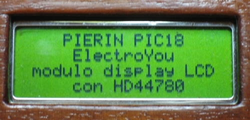

// Inizializzazione modulo display LCD
HD44780_init();
// Scritte dimostrative
LCD_setPos(4,0);
LCD_writeStrC("PIERIN PIC18");
LCD_setPos(5,1);
LCD_writeStrC("ElectroYou");
LCD_setPos(1,2);
LCD_writeStrC("modulo display LCD");
LCD_setPos(5,3);
LCD_writeStrC("con HD44780");
// -------- Ciclo infinito di funzionamento --------
for(;;)
// Inserire il programma qui.
Avendo inserito l' header del modulo (HD44780.h) l' utilizzo è semplicissimo. Innanzi tutto si chiama la funzione di inizializzazione e poi le funzioni per fare quello che vogliamo fare. Essendo un programma di prova si ferma nel ciclo infinito di programma.
Tutto qui.
Il risultato finale è questo
