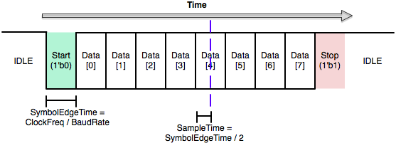

I dati transitano da e per la periferica USART utilizzando il seguente schema: un bit di start, 8 bit dati (1 byte) e uno o due bit di stop. Se si devono inviare più byte, la procedura si ripete (nuovo bit di start e così via). Solitamente viene inviato prima il bit meno significativo e lo stato di riposo (ovvero ciò che si trova tra due trasmissioni separate) si trova allo stato logico alto. Tutto ciò è comunque impostabile mediante i registri del PIC.

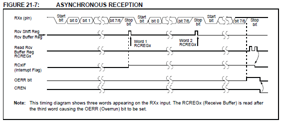

| OERR | Bit di sola lettura che segnala che un byte è arrivato e il registro RCxSTA non è ancora stato letto |

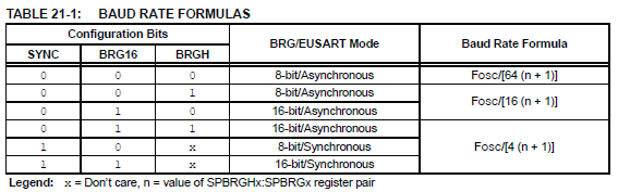

Poi ci sono i registri TXREGx, RCREGx, SPBRGx e SPBRGHx. Ilprimo serve per inviare un byte via seriale, il secondo invece serve per leggere un byte appena ricevuto. Gli ultimi due servono per stabilire il baud rate che viene calcolato secondo queste formule in base ai settaggi precedenti.

SPBRG1=155; //Baud=19200(Fout=Fosc/(16*(SPBRG1+1))
Se avete letto con attenzione la spiegazione dei vari registri non avrete problemi a capire queste poche righe.
N.B: la maggior parte delle volte è impossibile trovare un valore per il registro del baud rate tale che la frequenza di trasmissione venga perfettamente il valore prefissato. Nel caso corrente, per esempio, ne risulta un baud rate di 19230, quindi l’errore è del 0,15%. (per il calcolo dell’errore si veda pag. 350 del datasheet). E’ consigliato mantenere l’errore inferiore al 6% per evitare errori.

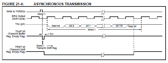

while(!TX1IF); //Controllo e attendo che il PIC abbia finito di trasmettere
TXREG1=dato; //e invio il carattere appena ricevuto
stampaTesto("\n"); //Vado a capo
RD6=0; //Spengo il led
Questo codice contenuto nel main, si occupa di ricevere ed inviare i byte al computer. Le prime istruzioni inviano una stringa di testo utilizzando una funzione che vedremo in seguito. Dentro al ciclo while, il micro attende che un byte venga inviato. Infatti come è possibile vedere nell'immagine qua sotto, quando un byte viene ricevuto, il bit RC1IF del registro PIR1 viene settato. Per resettare il bit basta leggere il registro RCREG1, cosa che nel listato avviene e il valore che contiene viene salvato in una variabile.
Poi controlla se il registro di trasmissione è pieno o meno,e se è vuoto procede con l’invio del byte via seriale. Tutto questo procedimento viene segnalato da il led LD1 che si accende al momento della ricezione del byte e si spegne a ritrasmissione compiuta.
