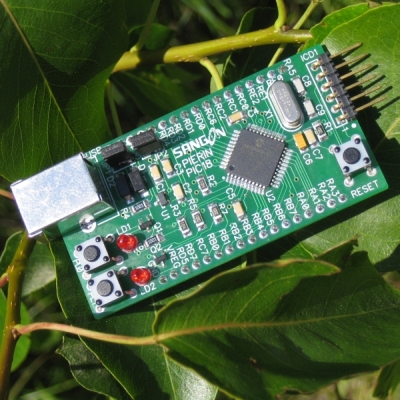

Il PIERIN
E' uno schedino che definirei "piccolo e cattivo" infatti monta un microcontrollore che, a mio avviso, è un gioiellino: il PIC18F47J53 che ha queste caratteristiche:
- E' un microcontrollore ad 8 bit quindi semplice da utilizzare e programmare anche in assebly (ottimo per lo studio)
- Ha ben 128KB di FLASH che permette di fare veramente tante cose. Insomma ha 4 volte la FLASH di un PIC18F4550 o di un ATmega328. Permettetemi di dire che con 128KB di FLASH si riescono a fare cose strabilianti. Nel momento in cui si arriva a riempire la memoria del micro significa che nonsi avranno problemi ad utilizzare qualsiasi altro micrcontrollore.
- Ha una RAM di tutto rispetto: 4KB
- ADC con risoluzione 12 bit.
- Timer ad 8 e 16 bit in abbondanza, PWM, cattura e quant' altro.
- SPI, I2C, USART e chi più ne ha più ne metta.
- Mappatura degli I/O, caratteristica particolarmente gustosa.
- interfaccia USB integrata. Avere l' USB permette di scrivere applicazioni veramente gustose. Si va dalla semplice tastira/mouse a lettori di SD-CARD alle periferiche audio.
- Il sistema di sviluppo è fornito dalla Microchip ed il compilatore C nella versione lite, anche se limitata nell' ottimizzazione, funziona benissimo. Tutti i progetti applicativi della Microchip funzionano alla perfeziona anche con la versione lite.
- MPLAB-X è un sistema multipiattaforma quindi i linux-ari e i mac-chettari sono serviti.
- Se proprio ci si vuole sbizzarrire ci sono altri sistemi di sviluppo gratuiti come l' SDCC.
- COSA IMPORTANTISSIMA: la Microchip fornisce gratuitamente un' enorme libreria di codice e di applicazioni dalla quale si può imparare tantissimo!
- I sistemi di sviluppo non sono macchinosi da utilizzare.
- La scheda ha un bootloader USB per programmato che non necessita di driver.
- Il software del bootloader lato PC è multipiattaforma.
- Lo scheda può funzionare stand-alone semplicemente collegandola alla USB oppure in un circuito. Non ci sono pin del microcontrollore impegnati per qualcosa di specifico se non i due pin della USB.
- Può veramente sostituire il micro nella prototipazione diventando così uno strumento per lo sviluppo dei propri prodotti, prodotti seri.
Direi che si può considerare un buon compromesso ed un buon punto di partenza per chi vuole imparare in modo serio ad usare questi bellissimi oggetti.

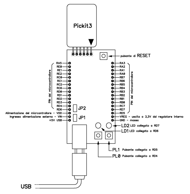

Come collegarlo
Qui di sotto riporto lo schema dei collegamenti.
Partendo dall' alto troviamo il posto per il connettore a 6 pin per il collegamento con l' emulatore/debugger Pickit3 che serve per la programmazione del microcontrollore ed il debugging del programma. Tuttavia, tramite il bootloader, è possibile fare a meno del programmatore perché il microcontrollore può essere programmato mediante il bootloader e collegato al PC tramite la porta USB (in basso nel disegno).
Particolare importanza hanno i jumper JP1 e JP2 che servono per configurare l' alimentazione. Qui di seguto vediamo i vari casi anche se le funzioni dei jumper sono facilmente comprensibili guardando lo schema elettrico.
JP1=ON JP2=ON
Funzionamento in modalità stand-alone. L' alimentazione arriva attraverso la USB e sono a disposizione per l' eventuale circuito su cui è montato le tensioni di 5V provenienti direttamente dalla USB sul terminale +5USB e quella da 3,3V regolata sui terminali VDD e VREG.
JP1=OFF JP2=ON
La scheda ha bisogno di un' alimentazione esterna collegata al terminale VIN per funzionare poichè non riceve più la tensione di alimentazione dalla USB. Il regolatore interno però funziona, alimenta il microcontrollore e può anche alimentare un circuito esterno. La tensione da 3,3V regolata è disponibile sui terminali VDD e VREG.
JP1=ON JP2=OFF
Il regolatore di tensione è alimentato dalla USB ma non fornisce tensione al microcontrollore che per funzionare ha bisogno di una alimentazione esterna da collegare al terminale VDD. La tensione da 3,3V regolata è disponibile suL terminali VREG.
JP1=OFF JP2=OFF
Il regolatore non riceve la tensione dalla USB e non fornisce tensione al microcontrollore. Il microcontrollore per funzionare ha bisogno di una alimentazione esterna da collegare al terminale VDD.
