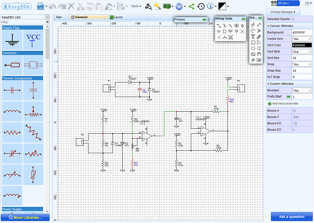

Editor dello schematico
L’editor dello schematico è molto semplice e molto classico, nonostante ciò è sempre necessario fare un di pratica sull’interfaccia, i vari comandi ed i vari strumenti disponibili.
Anche in questo caso spicca il fatto di essere un software basato sulla condivisione dell’informazione, infatti le librerie sono ben fornite ed è possibile cercare componenti che altri utenti hanno creato e poter condividere i propri componenti.
Come molti programmi è possibile esportare NET list e BOM, oltre alla possibilità di esportare lo schematico in molti formati di immagine e file, come il PDF.
Una nota interessante è l’organizzazione degli spazi attraverso diverse palette mobili nelle quali si trovano i vari strumenti di disegno. Una in particolare attira l’attenzione, si tratta di una piccola finestra che consente di prendere visione rapidamente del layout e di eventuali modifiche apportate al circuito o a qualche componente.

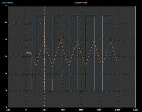

Simulatore
Collegato all’editor dello schematico troviamo il simulatore, che senza ombra di dubbio è molto utile specialmente perché è collocato nello stesso ambiente e permette di simulare il circuito man mano che lo si realizza e progetta.
Sono presenti vari setup di simulazione che consentono varie modalità tra cui lo studio dei transitori, il DC sweep parametrico e l’analisi AC.
Purtroppo non tutti i componenti presenti nella libreria hanno un modello da poter utilizzare nella simulazione. Questo è il caso preso in esempio dal mio progetto, dove il componente principale, un comparatore LM2903D, non aveva un modello di conseguenza la simulazione non dava alcun esito apprezzabile. Al solo fine di poter osservare indicativamente il comportamento del circuito, il comparatore è stato sostituito con un comune amplificatore operazionale uA741, di cui è presente il modello equivalente. La nuova simulazione ha dato l’esito aspettato, ovvero un oscillatore a frequenza di circa 500Hz, che serve per pilotare il buzzer che indica il corto circuito.
In ogni caso il team di sviluppo di EasyEDA sta lavorando per migliorare anche questo aspetto rendendo la modellazione più semplice e quindi aumentare la disponibilità di modelli e componenti utilizzabili nella simulazione.

A verifica di quanto fatto, il circuito è stato osservato utilizzando un’oscilloscopio, andando a vedere le onde in uscita dall’oscillatore per confermare la somiglianza di quanto simulato.
