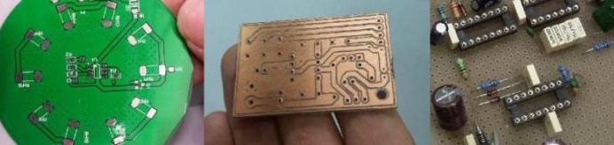

- Fotoincisione: tecnica che prevede l'utilizzo di basette in vetronite con strato di rame (1.6mm 35um) e presensibilizzate con fotoresist. Il processo prevede l'esposizione UV del fotoresist tramite bromografo autocostruito ( video ), sviluppo mediante soda caustica, incisione con cloruroferrico, possibili finiture con solder mask o solder resist.

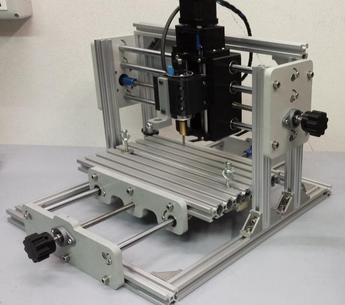

- Fresatura: la fresatura è un processo che prevede l'utilizzo di una macchina a controllo numerico tramite la quale si esporta (incisione) lo strato di rame di una basetta in vetronite (1.6mm 35um) in modo da isolare i diversi colegamenti. La macchina che utilizzo è la seguente, acquistata tramite il sito Bangood: 24x17cm area di lavoro, utensili 3.175mm 0.1mm 30° (visitate: link ).
- Realizzazione su millefori: si utilizza una scheda preforata corredata di righe e colonne di pad circolari. Si eseguono i collegamenti con filo di lega conduttiva nudo o isolato con guaina.

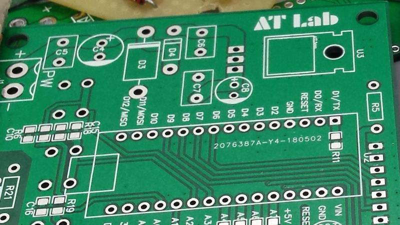

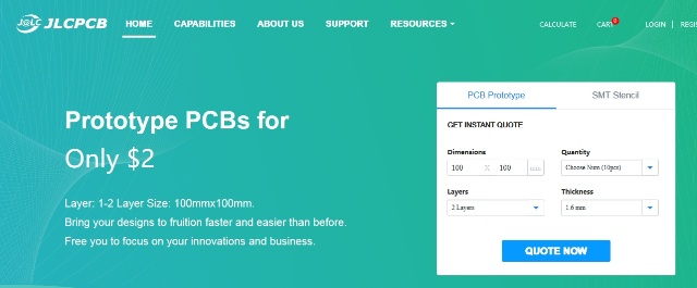

- Siti specializzati: per esperienza mi affido al sito di produzione di circuiti stampati JLCPCB ( link ), che offre la produzione di PCB di qualità professionale a prezzi veramente molto contenuti(2$ per 10 PCBs). Inoltre il sito fa parte della suite EasyEDA ( link ) tramite la quale è possibile fare il design del layout e acquistare la componentistica elettronica.

La valutazione della complessità comporta il capire quali sono i passaggi necessari ad ottenere il prodotto finito, a partire dai file gerber (o lo schematico per millefori). Ad esempio la complessità della procedura vera e propria oppure dell’utilizzo di software specifici: in generale si usano software semplici tuttavia bisogna conoscerli e saperli usare. Per quanto riguarda la fotoincisione bisogna stampare i file gerber, possibilmente su supporto trasparente (carta lucido o fogli da lucido), analogamente per le tecniche toner-transfer o press&peel. Una volta eseguita la stampa si procede con diversi passaggi chimici che necessitano un po’ di pratica e di prove: in particolare l’esposizione agli UV e lo sviluppo con soda caustica, per i quali sono fondamentali le tempistiche perché determinano la qualità del risultato finale. Per la fresatura CNC è necessario generare il file gcode che verrà gestito dalla macchina. Per fare ciò servono diversi software di cui un CAM, come flatCAM che prende il file gerber ed esporta il gcode. Un “gcode sender”, come bCNC o universalGcodeSender che passerà i comandi alla macchina che li eseguirà. A proposito della realizzazione su millefori la questione è molto delicata perché, di fatto, è un’abilità nel saper posizionare i componenti e nel realizzare con ordine i collegamenti. Procedimento per cui certamente serve molta pratica ma che in sostanza è alla portata di tutti!
| Fotoincisione | Fresatura CNC | Sito specializzato | Millefori | |
| Complessità | 6 | 8 | 10 | 7 |
Qualità
La valutazione dell'aspetto qualitativo di un circuito stampato a sua volta richiede l'osservazione di aspetti specifici diversi. Ad esempio molto importante è la minima distanza ottenibile tra le diverse parti isolate (clearence), oppure le finiture possibili. Questi aspetti si riflettono direttamente sulla possibilità di utilizzare diverse tecnologie per la scelta della componentistica elettronica (componenti TH o SMD, dimensioni dei componenti SMD). Naturalmente molto importante è anche la qualità dal punto di vista elettrico ed elettronico dei collegamenti (EMI, disturbi, diafonia ecc ecc.). In questo caso si può intuire che la realizzazione su millefori è sicuramente la più scarsa, mentre le altre procedure certamente sono di gran lunga migliori. Un altro aspetto da valutare è la possibilità di realizzare PCB multilayer, questo aspetto è importante sia per la qualità dal punto di vista elettrico ma sopratutto sulla possibilità di ridurre le dimensioni complessive.
| Qualità | 8 | 7 | 10 | 4 |

Uno degli aspetti più importanti è il tempo che si impiega a realizzare il circuito stampato. Naturalmente al primo posto, con un voto di 10, verrebbe spontaneo mettere la produzione tramite sito specializzato (ad esempio JLCPCB). A mio avviso in realtà è proprio il contrario, se consideriamo il tempo di produzione inteso come complessivo per ottenere il prodotto finito dobbiamo considerare anche itempi di spedizione. Che in tutta generalità superano la giornata, quindi paragonati ai tempi degli altri metodi sono lunghissimi. Complessivamente fotoincisione e fresatura tramite macchina a controllo numerico impiegano più omeno lo stesso tempo, che per un amatore con un po’ di esperienza si aggira sulla mezz’ora, quindi relativamente contenuto. In base alle dimensioni del circuito ed alle quantità da realizzare una tecnica può essere più veloce dell'altra. Naturalmente il processo di realizzazione con millefori è più lento e laborioso, in quanto è necessario realizzare molti collegamenti e questo può portare via tranquillamente diverse ore di lavoro.
| Tempo | 8 | 9 | 3 | 5 |
