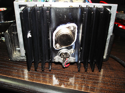

Era di sabato quando mi recai in un negozio deciso ad acquistare un CB e, con questo, il mio primo alimentatore.
Dopo l’utilizzo legato al CB, iniziai ad impiegarlo nei modi più svariati ma, più lo usavo, più cresceva in me il desiderio di modificarlo per adattarlo in tutto e per tutto alle mie esigenze.
L’alimentatore era molto semplice, dotato soltanto di tasto on/off. Le prestazioni dichiarate dal produttore erano: 13.5 V 12 V nominali, 7 A con 8 A di picco ma mi sono reso conto che sono valori veramente teorici.
Come già accennato, non sono un professionista e tutte le conoscenze che ho acquisito nel tempo le devo alla mia passione. Non avevo un progetto valido per operare le modifiche che desideravo apportare all’apparecchio.
Spesso, navigando in rete notavo qualche progetto interessante ma non ero sicuro di poterlo adattare al mio trasformatore.
Caratteristiche rilevate
L'alimentatore commerciale in foto, basava la stabilizzazione della tensione su tre regolatori integrati collegati in parallelo del tipo L78S12CV, capaci di 2A ciascuno, preceduti da uno stadio raddrizzatore e condensatori di livellamento, come puo' vedersi dal seguente schema:
Abbiamo subito dubitato che si potessero ottenere i famosi 7A scritti sul frontale e, a realizzazione effettuata, si e' appurato che il trasformatore puo' erogare un massimo di 5A, dopo ponte e condensatore.
Lo schema e' piuttosto obsoleto e soprattutto poco affidabile; d'altra parte questi alimentatori commerciali, a quei tempi, avevano un costo relativamente basso.

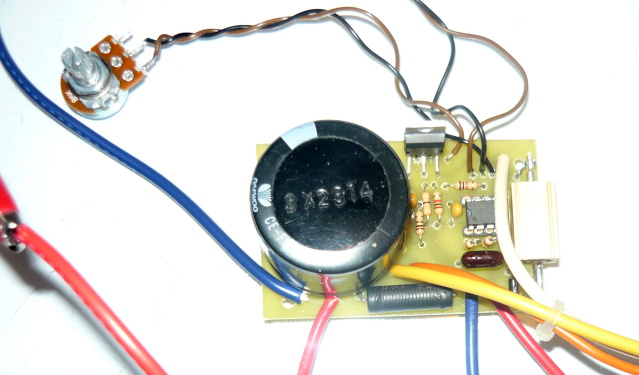

Per arrivare allo schema definitivo che avete appena visto, siamo partiti da uno schema di base illustrato nel datasheet del regolatore L200 che pero' basava la regolazione della corrente sul uA741.
In seguito decidemmo di adoperare un LM358 e la scelta, in seguito, si dimostro' vincente perche' fummo costretti ad adoperare entrambi gli operazionali in questo contenuti.
Nella pratica, di schemi ne sono stati pubblicati e modificati a decine (anche se sempre sullo stesso tema) ed abbiamo realizzato, prima di questo, un altro circuito che si e' poi rivelato non confacente, in quanto presentava un difetto inspiegabile nella parte relativa alla regolazione della corrente.
Eccolo in foto:
Si e' cosi'deciso di impiegare anche il secondo operazionale ed abbiamo introdotto una tensione negativa al fine di far partire la regolazione della tensione da 0V e la corrente da 85mA.

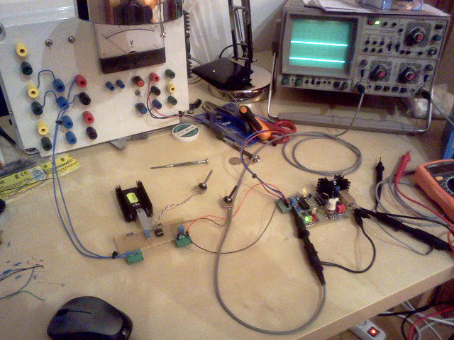

Ho detto "abbiamo", perche', cosa insolita per il forum, il progetto e' stato realizzato materialmente e contemporaneamente da antonyb, Brabus ed il sottoscritto, ognuno nel proprio laboratorio.
Questo che si vede in foto e' quello superattrezzato di Brabus, cui si devono tutte le analisi sul circuito:

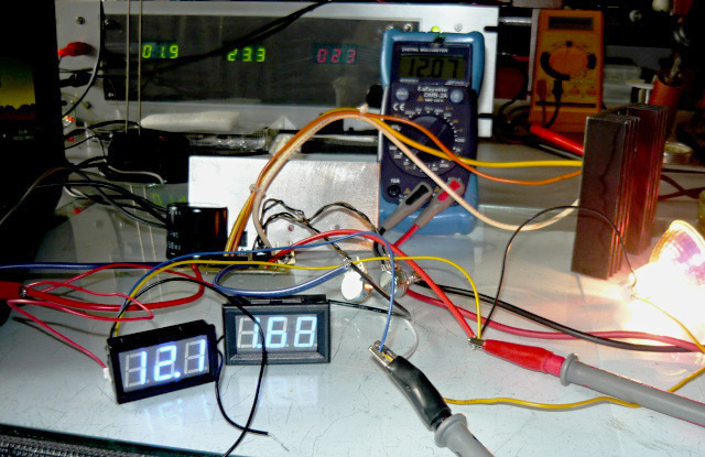

Di seguito potete vedere il mio, molto piu' modesto, durante un test di verifica sugli strumenti digitali impiegati:
Una volta arrivati finalmente allo schema definitivo, anche la realizzazione dello stampato non e' stata facile e gli schemi si sono susseguiti, tra molte incomprensioni, causa le diverse versioni di FidoCad usate da ognuno; poi e' arrivato lo schema con piano di costruzione magistralmente disegnato da Bruno Valente che ha spazzato via ogni concorrenza:

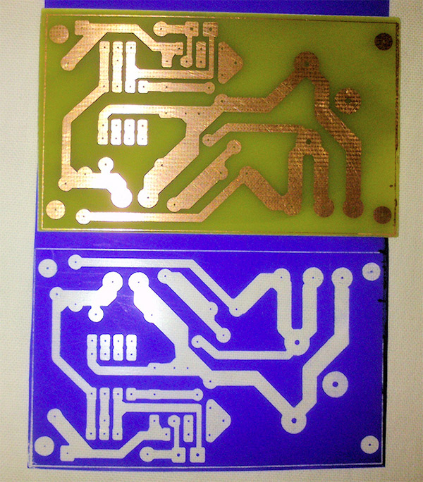

Per la realizzazione del PCB ho usato i fogli blu PNP5 ed e' necessaria una stampante laser.
Una volta stampato il disegno del circuito è buona norma sgrassare la basetta in rame; se ci sono angoli sporgenti dare una lieve carteggiata per permettere al ferro da stiro di scivolare uniformemente sulla basetta.
Mettere qualcosa di solido sotto la basetta (lastra in vetro, tavola in legno), altrimenti basetta e ferro sprofonderanno. Regolare la giusta temperatura facendo molta attenzione; se la temperatura è ottimale, si vedra' il foglio PNP5 spianarsi ed aderire perfettamente.
Ora fare scorrere il ferro su foglio e basetta delicatamente. Quando tutta la superficie del PNP5 ha aderito in modo omogeneo, occorre farlo raffreddare, staccare il foglio blu e si vedra' il disegno a inchiostro chiaramente impresso.
Inserire la basetta in una vaschetta di plastica, versare il percloruro ferrico e attendere la corrosione; durante questa fase, agitare lentamente la vaschetta per velocizzare il processo.
Dopo qualche minuto il PCB è pronto; con l'uso dei guanti prendere il PCB, risciacquarlo con acqua e togliere l'inchiostro della stampante con acetone.
Complimenti, il vostro PCB è pronto!
Il percloruro ferrico, filtrandolo con una vecchia calza da donna, si può riutilizzare. Per lo smaltimento, attenersi a quanto scritto sulla confezione. Mi raccomando rispettiamo l'ambiente.
Ecco un esempio di una basetta stampata con il PNP5:
Ecco come si presenta il PNP5 dopo la stiratura:
Dimensioni del PCB.
Ora la mossa seguente era quella di acquistare i componenti elettronici per la realizzazione del nuovo progetto.
Era la prima volta che mi cimentavo in un’impresa simile e devo ammettere che all’emozione di realizzare qualcosa di totalmente nuovo, si univa il desiderio di vedere il prodotto nella sua forma finale il prima possibile.
Venivo spesso rimproverato perché, invece di aspettare le indicazioni dei miei “maestri”, correvo in negozio frettolosamente a fare acquisti.
Le loro piccole dimensioni, misero a dura prova la mia pazienza e anche la mia vista, non essendo abituato a lavorare in questo modo.
Giunsi finalmente al primo collaudo. Ovviamente il prodotto non risultò perfetto e quindi dovetti apportare alcune modifiche al fine di migliorarne le prestazioni. Eccolo pronto per il montaggio nel luogo a lui dedicato; ho aggiunto anche il dissipatore posteriore dove è fissato il TO3.

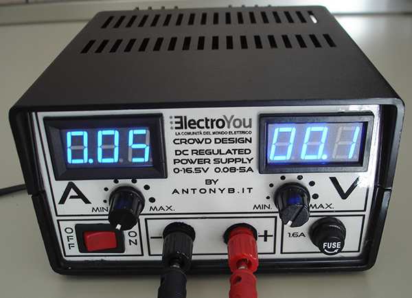

Le rifiniture sono state molto semplici: realizzai un pannello frontale in alluminio bianco dove incassai i due strumenti e tutto il necessario; certo lo spazio non era molto, ma con pazienza sono riuscito ad integrare tutto..
Non rimaneva altro che decorare e personalizzare con le scritte necessarie e dare una “rinfrescata” alla scocca del mobile con della vernice nero opaco che avevo in garage.
Che soddisfazione vederlo terminato!

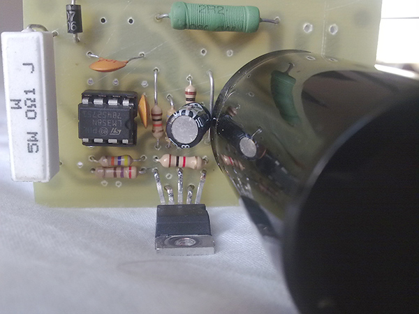

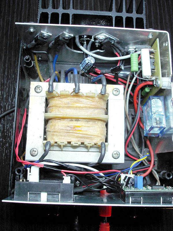

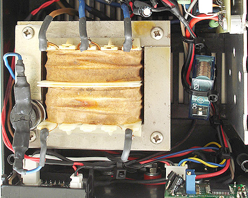

Al fine di spremere il massimo da quel trasformatore e durante gli ultimi collaudi, e' stato appurato come il piccolo tratto di pista esistente tra il punto in cui e' collegato il collettore del trasistor MJ4502 ed il terminale di R2, per capirci meglio, il tratto colorato in rosso nello schema che segue,
introduceva resistenze parassite; collegando direttamente il collettore al terminale delle resistenze, si e' riusciti ad ottenere quel poco di potenza in piu' tanto agognata da antonyb che voleva vedere sul display dell'amperometro la fatidica cifra dei 5A.
Considerato poi che l'alimentatore doveva essere usato per lunghi periodi (ricarica batterie) e che si era notato un eccessivo riscaldamento del trasformatore (al limite delle sue possibilita') si e' deciso di applicare sullo stesso, un interruttore termico,
E' opportuno comunque, per chi volesse costruire un alimentatore lineare, che questa precauzione venga presa sempre per sicurezza,ad evitare danni al trasformatore o al transistor di potenza; in quest'ultimo caso, l'interruttore dovra' essere posizionato come da foto:
