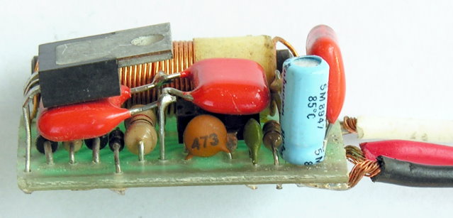

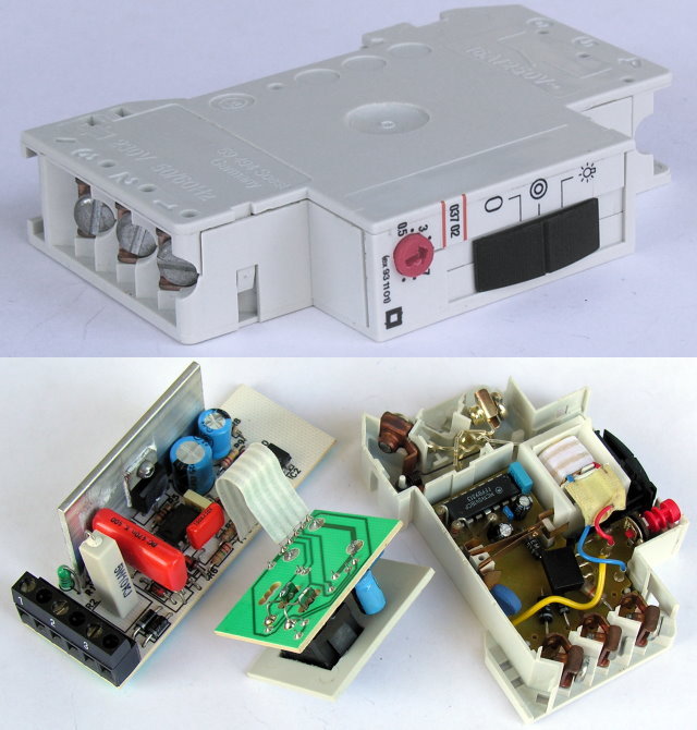

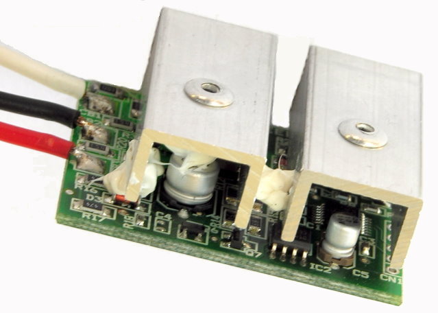

Il grande successo di tale componente è sempre stato inseguito da tanti produttori di materiale per impiantistica civile, proponendo soluzioni alternative anche ricorrendo all'elettronica. Ovviamente questo è stato possibile solo in tempi più recenti, quando, per esempio, sono stati realizzati circuiti integrati dedicati a tale funzione. Uno dei più vecchi integrati era stato introdotto da Siemens, l'SLB0586, poi seguito dal LS7232 ed altri. Questo componente esegue la funzione di ON/OFF della lampada utilizzando un interruttore statico (un triac) al posto del contatto meccanico. Inoltre, ormai che c'erano, hanno inserito pure la funzione di variazione della luminosità, sfruttando la regolazione a parzializzazione di fase. La seguente foto mostra un relè passo-passo d'epoca utilizzante tale integrato:
Questa foto invece mostra un circuito più recente a microprocessore, con vari programmi e funzioni, nonchè il pilotaggio del carico AC mediante un doppio mosfet:

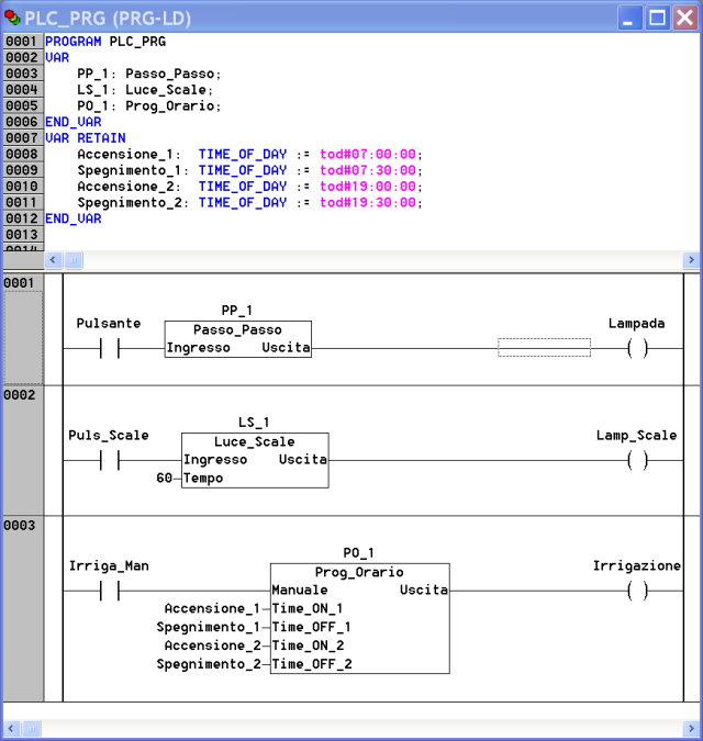

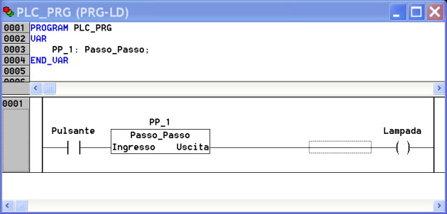

Ora non rimane che utilizzare questo blocco funzione in un programma applicativo di prova. Per prima cosa dichiariamo la necessità di far uso di tale componente. La dichiarazione di un'istanza di utilizzo del blocco equivale alla dichiarazione della struttura dati ram associata di cui parlavo in precedenza. Poi lo utilizziamo collegando all'ingresso il contatto Pulsante (nome simbolico che ho associato, nel PLC configuration, all'ingresso In_0) e collegando all'uscita la bobina del relè che accende la lampada (ho nominato col simbolo Lampada il bit di uscita fisica Out_0). Il listato applicativo, anch'esso in linguaggio ladder (ma il blocco funzione può essere utilizzato anche in programmi scritti con gli altri linguaggi) è il seguente:

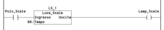

Una volta definita la funzione interna al blocco funzione luce-scale, possiamo dimenticarcela ed utilizzare il blocco come un componente finito, con una funzione ben precisa scritta sul suo foglietto di istruzioni allegato:
In questo esempio applicativo è stato nuovamente utilizzato il linguaggio grafico ladder che molto bene rappresenta lo schema elettrico di collegamento del luce-scale. Infatti l'ingresso In_1 del PLC (il successivo rimasto libero dopo l'esempio del passo-passo), ribattezzato col nome simbolico Puls_Scale attiva l'ingresso del luce-scale. L'uscita del dispositivo è poi connessa al relè di uscita Out_1 ribattezzato Lamp_Scale. Infine il blocco prevede come parametro di input il Tempo voluto di autospegnimento della luce, collegato in questo esempio alla costante 60 (secondi). Il valore di tempo tuttavia, invece che essere costante, può provenire da una variabile impostabile per esempio mediante l'interfaccia operatore con Web-server. In questo modo si può modificare il valore del tempo accedendo con un browser Internet alla pagina Web del quadro elettrico.

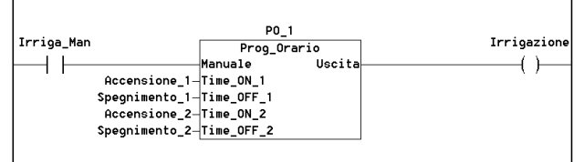

Un programmatore orario

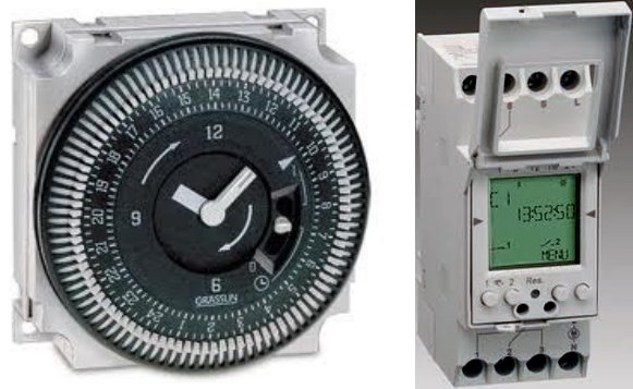

Il programmatore orario è un oggetto molto conosciuto anche dall'utilizzatore finale dell'impianto elettrico di casa (ossia da chi ci abita). Chi non ha mai avuto a che fare con i chiodini o levette dei programmatori elettromeccanici, o chi non si è mai trovato ad armeggiare con i pulsanti e gli enigmatici menu di un programmatore orario elettronico con display lcd? Questi oggetti o componenti sono presenti sia in versione da quadro elettrico che in versione "spiccia", come un piccolo elettrodomestico. Alcuni esempi di questi componenti sono riportati nella seguente figura:

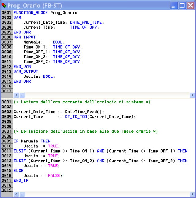

Ora implementeremo mediante un blocco funzione anche questo componente, così potremo contare sulla disponibilità di un elevato numero di questi apparecchi, pagandoli sempre la stessa cifra, alla faccia del prezzo non sempre basso di tali componenti. Ovviamente, per semplicità della mia spiegazione, mi limiterò ad un programmatore orario molto semplice (giornaliero e non settimanale e con sole due fasce orarie). Tuttavia, una volta capito il meccanismo della creazione del blocco funzione, l'ampliamento al settimanale e più fasce orarie è praticamente immediato. Mi preme infatti, a favore della chiarezza, evitare di fare confusione con la ripetizione a raffica, per tutti i giorni della settimana, dello stesso identico pezzo di listato programma.
Per questo esempio non userò un linguaggio grafico, come ho fatto in precedenza, ma un più classico linguaggio di programmazione a testo: lo Structured Text abbreviato con ST. Questo linguaggio è spesso paragonato al Pascal, un linguaggio molto istruttivo (usato ai miei tempi all'università e che ricordo ben volentieri), anche se a mio avviso, l'assomiglianza con il Basic è notevole. Comunque non ci interessa di chi è figlio, basta che sia potente e flessibile e su questo non ci piove, visto che è molto utilizzato dai programmatori che provengono dal di fuori del mondo dei PLC ed abituati ai noti linguaggi di programmazione.
Come regola, prima di iniziare a scrivere le istruzioni interne al blocco, occorre aver ben chiara la funzione che dovrà svolgere, quasi dovessimo scrivere il foglietto di istruzioni all'uso ancor prima di aver realizzato il componente. Quindi occorre anche definire quelli che sono gli input/output dell'apparecchio, ossia i morsetti di connessione. Il programmatore orario dovrà avere due distinte ed indipendenti fasce orarie all'interno delle quali si dovrà accendere l'uscita. Inoltre lo doteremo di un ingresso di manuale per attivare direttamente l'uscita anche fuori dagli orari impostati.
Dunque il listato contenuto, direi chiuso dentro la scatola avvitata del programmatore e del quale non dovremo mai più impicciarci (altrimenti non sarebbe un componente finito) è il seguente:
Per prima cosa è necessario disporre di un orologio per sapere l'ora corrente esatta, altrimenti è inutile andare avanti. A questo pensa la funzione DateTime_Read che restituisce la data e l'ora corrente nella variabile Current_Date_Time. Esistono vari modi standard per richiedere la data e l'ora al PLC, ma ho voluto predisporre questa funzione IEC, tutta mia e molto diretta, creandola in C e poi "bruciandola" dentro sistema operativo della EY-CPU. La variabile Current_Date_Time in questione è dichiarata del tipo DATE_AND_TIME facente parte dello standard IEC. Una variabile di questo tipo permette di contenere l'informazione della data e dell'ora mediante con il solito trucco del numero di secondi trascorsi da una data di riferimento (tipo primo gennaio del 1970). Chi volesse dare un'occhiata al sorgente in C della funzione e ragionare con gli anni bisestili può scaricare questo RTC_lib.c che può essere utile in generale. Tuttavia a noi non interessano i secondi o i meccanismi nascosti dal sistema, ma ci interessa sapere l'esatta ora del giorno. Per questo ho utilizzato una funzione DT_TO_TOD, standard IEC, per convertire il tipo data/ora nel tipo TIME_OF_DAY. Quindi la variabile Current_Time ora conterrà la sola informazione dell'ora corrente del giorno.
Tra le variabili di ingresso del blocco ho dichiarato il bit Manuale, per bypassare manualmente il programmatore orario, e le preimpostazioni degli orari di inizio e fine delle due fasce orarie: Time_ON_1 e Time_OFF_1 per la prima fascia e Time_ON_2 e Time_OFF_2 per la seconda. A queste quattro variabili, dichiarate di tipo TIME_OF_DAY, saranno passati i valori di altrettante variabili del programma applicativo, preimpostate all'accensione con valori costanti tanto per definirne un default. Sarà poi compito del software applicativo di renderle modificabili a piacere, per esempio associandole ad altrettante caselle di una pagina grafica del Web-server, così collegandoci col browser del PC possiamo modificarle a piacere.
La spiegazione del listato programma è quasi banale. Ho utilizzato la classica istruzione IF/ELSEIF per confrontare l'ora corrente con gli orari di accensione e spegnimento impostati. Solo se l'ingresso Manuale è ON, altrimenti se siamo all'interno della prima fascia oraria, altrimenti se siamo all'interno della seconda fascia oraria, allora l'uscita è attiva ON, altrimenti è sempre OFF. Notare la comparazione diretta tra due orari senza bisogno di "impelagarsi" con le ore ed i minuti. Il listato del programma applicativo del blocco funzione è altrettanto banale. Come al solito ho utilizzato il linguaggio ladder per l'esempio applicativo del blocco:
Ho definito il simbolo Irriga_Man per l'ingresso digitale su morsettiera In_2, passandolo come ingresso al blocco. Inoltre ho dichiarato quattro variabili di tipo TIME_OF_DAY nella memoria Retain, così non le perdo una volta editate col Web-server, passandole anch'esse come ingresso all'istanza di utilizzo del blocco funzione. Infine ho associato al relè di uscita Out_2 il simbolo Irrigazione e lo ho connesso all'uscita del blocco. Quindi il relè di uscita del PLC si accenderà tutti i giorni all'interno delle due fasce orarie programmate.

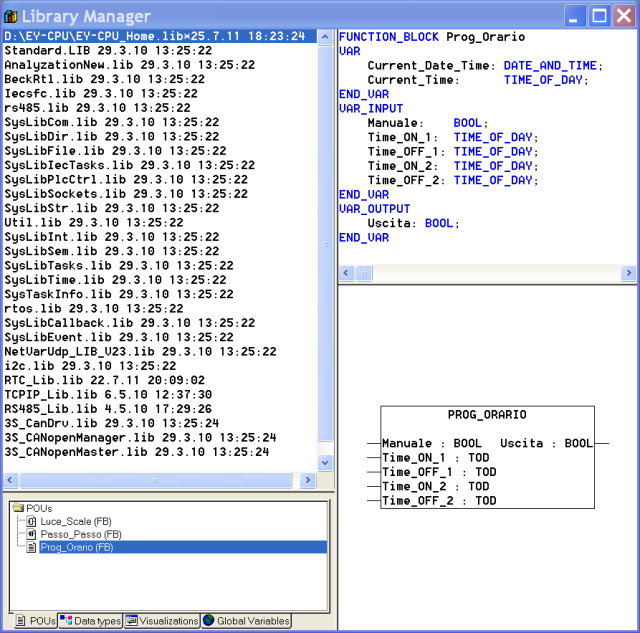

Raccogliamo gli oggetti nella libreria domotica
Come ho più volte detto la potenza del linguaggio IEC e dei blocchi funzione è determinata dalla riciclabilità del software. Per questo, una volta fatto lo sforzo di creare dei blocchi funzione, voglio collezionarli definitivamente in una libreria, in modo da poterli riutilizzare come componenti finiti in altre applicazioni. In questo modo il lavoro fatto assume una grande importanza poichè ci risparmierà del lavoro per il seguito e ci eviterà di ripercorrere ogni volta sempre le stesse problematiche.
Per creare una nuova libreria basta partire da un qualsiasi progetto, lasciando solo le tre POU relative alla definizione dei blocchi funzione creati e salvando il progetto (Save As) come file .lib, appunto di libreria. In un futuro progetto poi basterà caricare con il Library Manager la nostra libreria:
Come si vede la libreria è stata aggiunta ad un insieme di altre librerie, standard o specifiche del PLC, ciascuna che mette a disposizione un certo numero di funzioni e blocchi funzione già pronti all'uso. Ora, tutto ciò che ho raccontato in tale articolo ed i relativi listati riportati, potrebbero anche essere dimenticati. I tre oggetti creati sono come dei componenti finiti la cui funzione è nota e dei quali non ci interessa più sapere come sono fatti dentro. Quindi possiamo scrivere finalmente il nostro primo programma applicativo che si riduce a solo questo breve listato ladder:
Ovviamente, come vanno dichiarate le variabili che si intende utilizzare nel programma, vanno dichiarate anche le istanze di applicazione dei blocchi funzione. D'altra parte, come dicevo in precedenza, le risorse hardware necessarie all'esistenza dei blocchi funzione, non sono altro che delle variabili, anche di diverso tipo, raccolte in un'unica struttura dati che va dichiarata come una qualsiasi semplice variabile.
