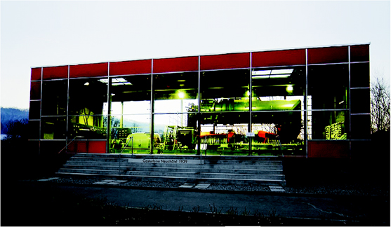

La prima turbina a gas impiegata in questo settore fu installata e Neuchatel in Svizzera nel 1938 ed era capace di erogare 4400 kW circa che si aggiungevano alla potenza erogata dall'impianto di base.

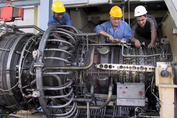

Nella figura che segue (tratta da: http://ter-mec.com/specializzazione.html) è ritratta una turbina aeroderivata:

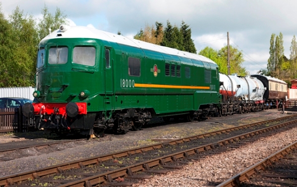

La seguente figura ritrae la locomotiva con turbina a gas 18000 della Brown Boveri (la figura è tratta da: http://www.therailwaycentre.com/Picture%20of%20the%20Day%20index/Old_POD_May2010.html):

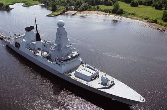

La seguente figura, tratta da http://www.rolls-royce.com/reports/2008/br-kba-engi-technology.html, ritrae l'HMS Daring alimentato dal WR-21 ICR:

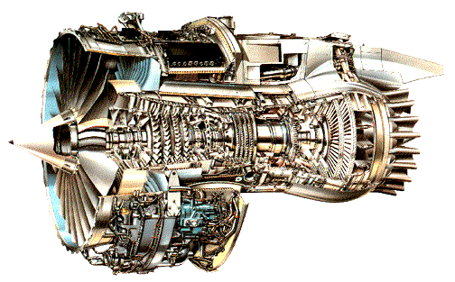

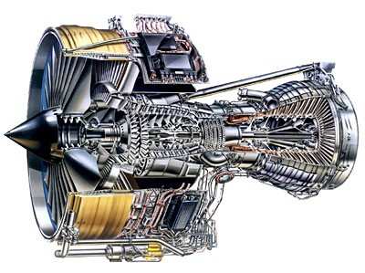

I motori aeronautici dai quali deriva gran parte del WR-21 sono:
- il turbogetto RB211-535E5 della Rolls-Royce;
- il turbogetto RB211-524G/H;
- il turbogetto RB211-Trent 800.

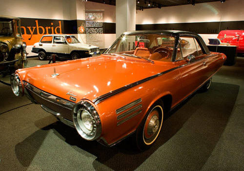

Considerati tali vantaggi, negli anni 60 ci furono alcune applicazioni della turbina a gas nel settore dell'autotrazione.
La Chrysler fu una tra le case automobilistiche più attive in tal senso e nel 1964 realizzò cinquanta autovetture date in uso a clienti di caratteristiche particolari affinché fossero sperimentate. Queste auto compirono un percorso di due milioni di chilometri circa e furono guidate da oltre 200 persone ma non ci fu, al termine del programma di prova, un seguito.

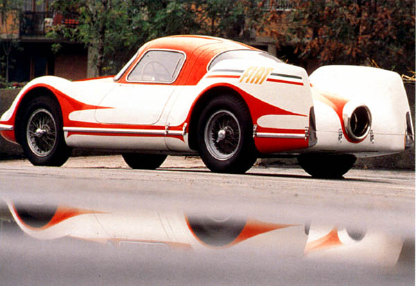

In Italia, la Fiat fu la prima casa automobilistica europea a realizzare, nel 1954, un'auto azionata da una turbina a gas.
Era la Fiat Turbina, ora esposta al Salone dell'automobile di Torino:
