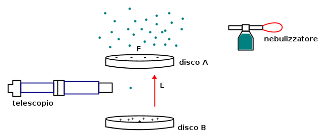

In maniera molto schematica, essa è illustrata in questo disegno:

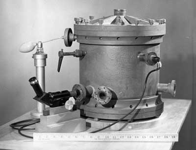

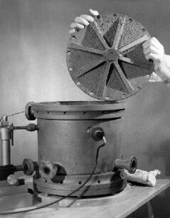

Ecco come era invece, "in carne ed ossa", l'apparecchiatura utilizzata da Millikan:

In pratica, tra i due dischi si applica un campo elettrostatico dell'ordine di 104 N/C. Esso può essere diretto ad esempio dal basso verso l'alto ed è uniforme nella zona centrale.
Attraverso un piccolo forellino (indicato con F) passano in questa regione le goccioline di olio, opportunamente nebulizzato grazie ad uno spruzzatore.
L'olio ha il vantaggio di produrre goccioline dalla massa praticamente stabile, requisito importante per la misura.
Alcune delle goccioline risulteranno cariche positivamente in virtù dello strofinio contro l'ugello dello spruzzatore. Lo spazio esistente tra i dischi è sottoposto ad illuminazione mentre un apposito telescopio osserva il moto verticale delle gocce. E' possibile così misurare goccia per goccia anche la sua velocità di caduta. Infine con l'ausilio di un termostato si prevengono eventuali moti convettivi, evitandoli.
