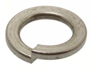

- la rosetta tagliata o spaccata, detta anche Grower, che si comporta come una spira di una molla ad elica:

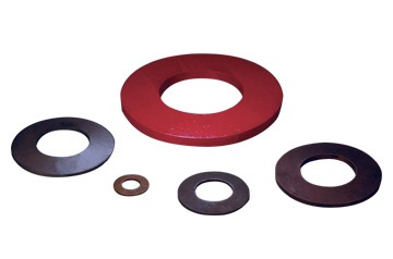

- la rosetta a tazza o Belleville, del tutto simile ad una molla a tazza:

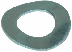

- le rosette ondulate:
Queste rosette sono in genere realizzate in acciaio, quello per molle. Occupano un certo spazio assialmente e sono appiattite al serraggio tra il dado e il pezzo che va serrato e reagiscono a questa deformazione in modo elastico.

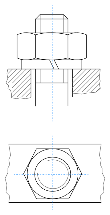

Tali rosette dovrebbero appoggiarsi nei dadi sulla corona circolare piana che si trova tra il foro filettato e il cerchio inscritto nel perimetro, apparendo quindi nel disegno più strette del dado o della vite, come si può appurare dalla seguente figura, in cui è raffigurata una rosetta elastica spaccata in opera:

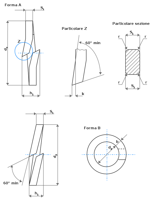

In particolare nelle rosette tagliate si ha una maggiore efficacia dell'azione antisvitamento grazie al fatto che le estremità della zona tagliata tendono ad incastrarsi nella sede e nel dado:
L'immagine sopra ritrae le rosette elastiche spaccate unificate secondo la norma UNI 1751. La forma B ha estremità diritta mentre la A ha una forma piegata.

Infine, le rosette ondulate sono in genere adoperate per costruzioni leggere.

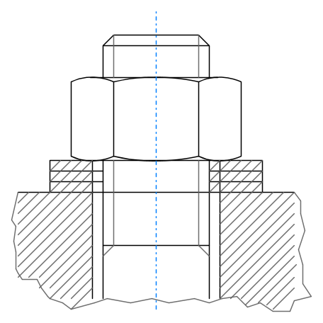

Il controdado
Funziona in questo modo: si realizza il serraggio di un primo dado contro il pezzo che deve essere bloccato, in questa condizione la vite è tesa e si ha il contatto tra i filetti della vite e del dado dalla parte del pezzo. Serrando un secondo dado contro il primo la vite viene tesa verso l'estremità ed il contatto tra i suoi filetti e quelli del secondo dado è simile al precedente, che viene però in questa condizione nuova ad annullarsi e a cambiare poi zona di contatto e si appoggia dalla parte opposta, verso l'estremità.
Il tratto di gambo della vite tra i due dadi è in tensione e reagisce premendo i dadi l'uno contro l'latro. Questa azione elastica è quindi svincolata dagli elementi collegati e risente poco di eventuali deformazioni degli stessi.
Il dado eventualmente più basso va posto dalla parte del primo serraggio. cioè contro i pezzi da collegare, perché è probabile che l'ultimo dado sia interessato dalle sollecitazioni maggiori.

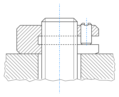

I dadi tagliati
Essi presentano un taglio perpendicolare all'asse che viene eseguito con una fresa sottile e che interessa il filetto. Se si allontanano le due parti con una vite parallela all'asse si premono i filetti della vite su quella della madrevite.
Nella figura che segue è ritratto un dado tagliato, nel caso in cui la deformazione è indotta da una vite di pressione:

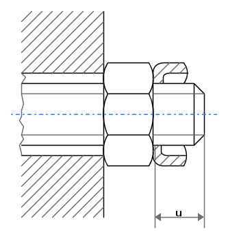

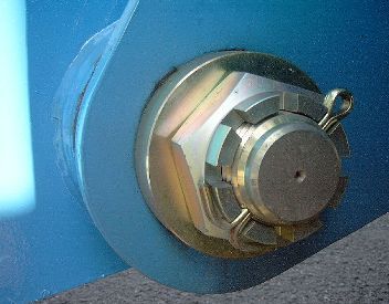

Le copiglie con dadi ad intaglio
Il dado ad intagli è un dado esagonale, normale o alto, con o senza risalto, dotato di sei intagli radiali nei quali si inserisce una copiglia (o spina) che si infila in un foro diametrale praticato sulla vite ed impedisce quindi la rotazione reciproca tra vite e dado.
Se si considera che le posizioni di regolazione nella rotazione corrispondono a frazioni di giro e assialmente ad analoghe frazioni del passo, il posizionamento è abbastanza preciso.

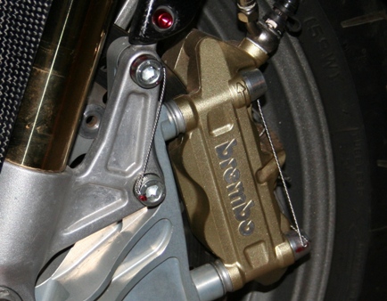

Le legature
E' un altro modo per impedire la rotazione di viti o dadi. In essa un filo metallico passa per degli appositi forellini praticati negli elementi interessati e ne impedisce ogni movimento.
La seguente foto (tratta da http://www.desmodromico.com/public/index.php?option=com_content&view=article&catid=18&id=91&Itemid=135) ritrae una legatura di sicurezza:
