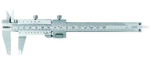

Il calibro a corsoio
E' lo strumento di misura delle grandezze lineari più adoperato in officina; è detto anche calibro a nonio dal nome del dispositivo che ne migliora la precisione.
Permette di realizzare misurazioni esterne, interne e di profondità ed è composto da:
  • asta fissa che reca incisa generalmente una doppia scala in mm ed in pollici e termina con un becco;
  • corsoio mobile che scorre sull'asta ed è anch'esso dotato di un becco e posta la graduazione del nonio e un dispositivo di bloccaggio.
Il nonio presenta una scala graduata in modo che le sue n divisioni corrispondano alla lunghezza di n − 1 divisioni della scala fissa.
Il nonio generalmente permette di realizzare una approssimazione di 1 / 10, 1 / 20 , 1 / 50 di millimetro, caratteristica da cui deriva il nome di calibro decimale, ventesimale e cinquantesimale.
Per rapide e precise misurazioni si ricorre spesso ai calibri digitali, come quello in figura:
Essi consentono di eseguire una lettura facile grazie al visualizzatore numerico a cristalli liquidi. Calibri di questo tipo permettono l'azzeramento in qualsiasi punto poiché sono dotati di memoria per misure indirette e sono in grado di arrivare alla precisione del centesimo.

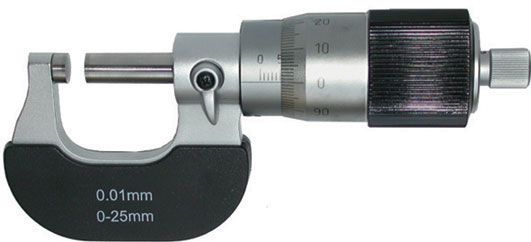

Il micrometro
Il micrometro è detto anche micrometro centesimale o Palmer, dal nome di colui che lo ideò nel 1848. Assume forme diverse in relazione al particolare campo di impiego e permette di effettuare misurazioni con la precisione del centesimo di millimetro.

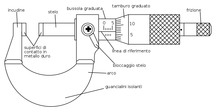

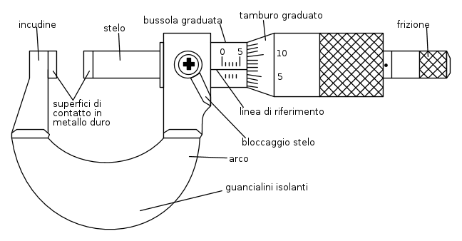

Di seguito è proposta una rappresentazione schematica del micrometro:
Esso comprende due parti fondamentali:
  • una parte fissa a forma di arco molto rigida che porta alla sua estremità l'incudine che costituisce la prima delle due superfici di misura e all'altra estremità una bussola graduata;
  • una parte mobile il cui elemento fondamentale è un'asta cilindrica che termina con la seconda superficie di misura collegata e sulla quale è ricavata una filettatura di passo pari a 0,5 mm.
Lo strumento è poi completato da un tamburo graduato e da un dispositivo di serraggio formato da una ghiera zigrinata che impedisce il superamento entro un certo valore della pressione dell'asta mobile sul pezzo.
La seguente figura mostra un esempio di micrometro:

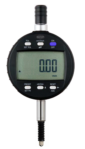

Lo strumento tradizionale è il comparatore a quadrante o a orologio:
ad amplificazione meccanica, dotato di un tastatore retrattile e di un quadrante con un indice che si sposta in modo proporzionale allo spostamento del tastatore.
L'approssimazione è di 0,01 mm, cioè ogni spostamento di 1 mm del tastatore corrisponde ad una rotazione completa dell'indice sul quadrante diviso in 100 parti. Per valutare gli spostamenti superiori al mm i comparatori sono dotati di un quadrante più piccolo con una scala che registra gli spostamenti in mm.
Esistono ovviamente modelli digitali di comparatore, come quello che segue:

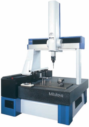

Il controllo con macchina di misura a coordinate
Questo è uno degli ultimi sviluppi della tecnologia della misura. La macchina di misura a coordinate (Coordinate Measuring Machine, CMM) è costituita da una struttura a portale con una tavola di granito per migliorare la ripetibilità e l'accuratezza delle misure e sulla quale viene montato il pezzo da misurare.
Una CMM è rappresentata in figura:
La struttura della macchina, controllata di norma su tre assi, deve essere molto rigida, montata su cuscinetti speciali con dispositivi antivibrazione e installata in ambienti in cui temperatura ed umidità sono controllati in maniera rigorosa.
Un tastatore, disponibile in varie forme, registra le coordinate dei punti a contatto con il pezzo e le trasferisce ad un calcolatore che le elabora fornendo poi i valori delle misure.
I vantaggi delle CMM sono:
  • flessibilità, adatta ad ogni tipo di misura, sia geometrica che dimensionale;
  • miglioramento dell'accuratezza (fino a 1,9 μm);
  • riduzione dell'errore introdotto dall'operatore;
  • produttività maggiore nei cicli di misura grazie al fatto che è possibile eseguirli in automatico.
La procedura che è di norma utilizzata per eseguire una misura su un pezzo è la seguente:
  • calibrazione del tastatore;
  • definizione del sistema di riferimento sul pezzo;
  • esecuzione delle misure ed eventuale memorizzazione del ciclo di misura per eseguire in automatico le misure successive;
  • calcolo degli scostamenti confrontando i dati con i valori nominali;
  • stampa dei risultati (anche in forma di istogrammi).
