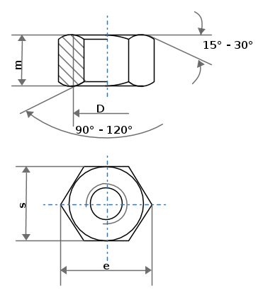

I tipi più comuni di dadi sono quelli esagonali:
nei quali il rapporto tra la lunghezza assiale e il diametro di filettatura, variabile da 1 per i dadi alti a 0.4 per i dadi bassi, conferma il fatto che lunghezze di avvitamento elevate non sono necessarie. I dadi normali sono quelli più utilizzati, i dadi alti sono utilizzati in casi eccezionali e i dadi bassi sono utilizzati per sforzi limitati e per ingombri ridotti.

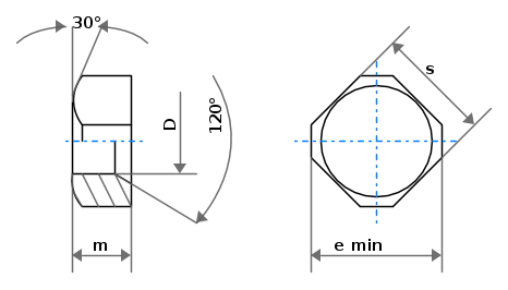

I dadi quadri sono usati generalmente in costruzioni pesanti che presentano un rischio minore di arrotondamento degli spigoli, che si può verificare qualora ci siano numerosi cicli di avvitamento e svitamento:

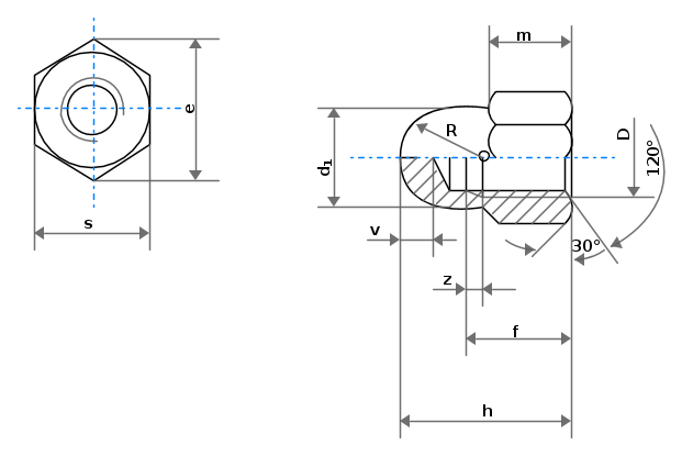

I dadi ciechi proteggono le estremità sporgenti delle viti e in certi casi rispondono anche a determinate esigenze estetiche:

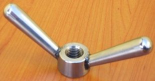

Vi sono poi anche dadi, o madreviti normalizzate, per il cui serraggio devono essere adoperate chiavi o attrezzi appositi o una semplice azione manuale. E' il caso, ad esempio, dei dadi cilindrici con intagli o fori per l'inserzione di chiavi a dentini, usati nell'industria elettrica e dei dadi per serraggio a mano, zigrinati, ad alette o galletti e ad impronta.

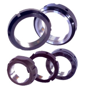

I dadi cilindrici con dimensioni diametrali ampie rispetto alla lunghezza assiale sono detti ghiere.
ghiere di precisione
