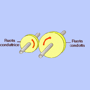

Una delle funzioni più diffuse presenti all'interno delle macchine è la trasmissione del moto tra un organo conduttore o motore ed un organo condotto o mosso, come accade e come è visibile, ad esempio, dalla seguente animazione, tratta da: http://www.dida-net.it/Robotica2/ruote_di_frizione.htm.

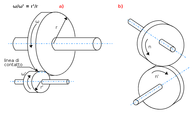

Nelle trasmissioni rigide la trasmissione può avvenire tramite una ruota calettata sul primo albero, la cui superficie periferica liscia preme sulla corrispondente superficie di una ruota calettata sul secondo, come si vede dalla figura che segue:
(trasmissione del moto rotatorio continuo per mezzo di ruote di frizione, che possono essere ad assi paralleli oppure sghembi)
Si parla in tal caso di ruote di frizione e la trasmissione avviene per attrito tra tali superfici cilindriche e non può essere garantita qualora vi siano elevate potenze in gioco, poiché si incorrerebbe nello slittamento.
Nella fattispecie, la relazione tra il numero di giri della ruota conduttrice e quello della ruota condotta è ricavabile se si impone che si abbia la stessa velocità nel punto di contatto, cioè se si ritiene che quest'ultimo appartenga sia all'una che all'altra ruota; in altre parole si ha:
V\ =\ \omega r\ =\ {\omega}'{r}'
e poiché ω ed r sono velocità angolare e raggio della ruota conduttrice e ω' ed r' sono propri invece della ruota condotta, tale relazione è espressa grazie al rapporto di trasmissione:
t\ =\ \omega /{\omega }'\ =\ {r}'/r\ \ .
Poiché:
\omega /r\ =\ \pi nd
anche:
t\ =\ n/{n}' \ =\ {d}'/d
dove n e d sono il numero di giri nell'unità di tempo e il diametro, propri della ruota motrice, mentre n' e d' sono propri della ruota condotta.

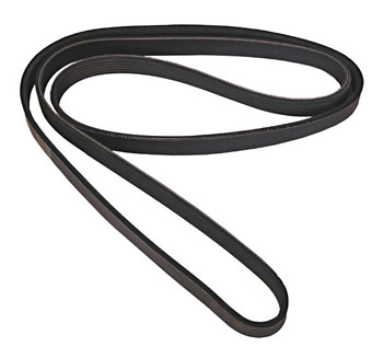

Le cinghie piatte caratterizzavano un tempo le officine nel passato, quando un unico albero motore metteva in movimento varie macchine, oggi sono utilizzate di rado e per particolari applicazioni di potenza ridotta; le pulegge per queste cinghie hanno la fascia esterna liscia o leggermente bombata per rendere più agevole il centraggio della cinghia in movimento; le cinghie un tempo erano in pelle bovina, oggi sono in nailon e gomma.
La seguente figura, tratta da: http://www.jpmania.it/catalogo/cinghia-servosterzoaria-condizionata-cilindri-p-683.html, ritrae un esempio di cinghia piatta:

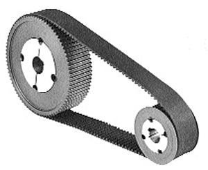

Le cinghie dentate hanno trovato una sempre più crescente diffusione negli ultimi tempi.
In esse la dentatura si trova sulla faccia interna della stessa cinghia che si impegna in delle pulegge sagomate opportunamente. Questa trasmissione è detta anche positiva ed unisce i vantaggi delle trasmissioni con cinghie con la tipica caratteristica di regolarità del moto delle ruote dentate.
La seguente figura, tratta da: http://www.directindustry.it/fabbricante-industriale/cinghia-dentata-64818.html, ritrae il sistema di trasmissione con cinghia dentata:

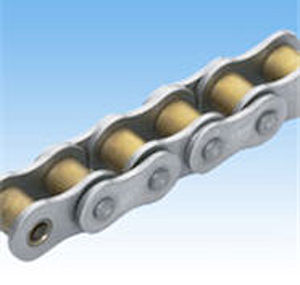

Le catene adoperate nelle applicazioni industriali sono perlopiù del tipo a rulli (come quella mostrata nella figura sotto, tratta da: http://www.directindustry.it/prod/tsubakimoto-chain/catene-a-rulli-5083-39940.html), costituite cioè da una serie di maglie collegate da pernetti trasversali che portano i rulli che si appoggiano sui denti delle ruote dentate:

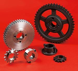

La seguente foto, invece, tratta da: http://www.poggispa.com/prod-dett-IT.asp?id=20, mostra ruote e pignoni per catene a rulli:

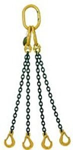

Le catene calibrate, invece, sono impiegate negli apparecchi di sollevamento o di trazione e sono formate da maglie concatenate che si impegnano in ruote con una sagomatura caratteristica.
La seguente figura (tratta da: http://www.directindustry.it/prod/pms-industrie/catene-di-sollevamento-8951-380697.html) ritrae una catena di sollevamento:

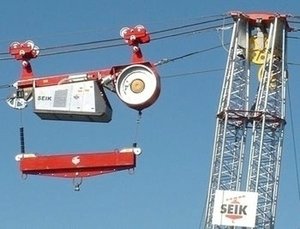

Una particolare tipologia di trasmissione si basa sull'utilizzo di funi o cavi di filo di acciaio intrecciati, con sezione circolare e che si inseriscono in delle pulegge a gola ed è particolarmente adoperata nel campo dei trasporti.
E' il caso delle teleferiche o delle funivie, ad esempio:
