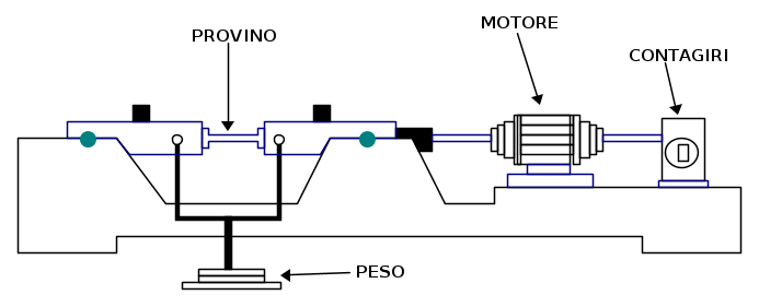

Sono disponibili vari tipi di prove per valutare quanto sia resistente a fatica un metallo. Tra queste una delle più impiegate è la prova a flessione rotante.
Prova a flessione rotante

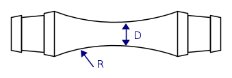

Il provino usato per questa prova è del tipo:
dove :
- D varia da 5 a 10 mm;
- R varia da 90 a 250 mm.
Esso ha forma di una clessidra centralmente e deve essere accuratamente preparato prima della prova stessa.
Il provino è messo in rotazione e, successivamente, si applica una forza ortogonale all'asse di rotazione. Si vengono a creare, sulla superficie esterna del provino, sforzi alternati di trazione e compressione. In particolare il centro del campione usato per la prova è sottoposto nella sua parte superiore a compressione e a trazione nella parte inferiore. Tutto ciò per via del peso applicato.
