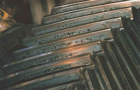

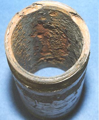

Corrosione per vaiolatura
La corrosione per vaiolatura (altrimenti detta pitting corrosion, dall'inglese) provoca la formazione localizzata di buchi o vaiolature quando il metallo è esposto in ambienti contenenti ioni alogenidrici. Questo tipo di corrosione è molto pericoloso soprattutto se provoca la perforazione del componente metallico come nel caso di tubi o serbatoi. In altre circostanze la formazione di pitted areas è tollerabile se però non avviene alcuna perforazione.
Le vaiolature sono ardue da scoprire in quanto sono molto piccole (le loro dimensioni possono peraltro variare da poche decine di micron ad alcuni millimetri) e possono essere coperte da prodotti di corrosione. Inoltre il numero delle vaiolature può variare e risulta difficile in certi casi effettuare una stima precisa dei danni procurati.
Conseguenza di ciò sono le rotture impreviste del materiale. I pit (cioè le vaiolature) si formano in punti in cui si hanno aumenti locali della velocità di corrosione.
Cosa si intende quando si parla di "punti" di innesco delle vaiolature? I "punti" di innesco della vaiolature sono ad esempio inclusioni o altre disomogeneità strutturali e di composizione ma anche differenze di concentrazione degli ioni e dell'ossigeno.
I metodi di prevenzione delle vaiolature sono diretti per lo più ad evitare che dapprincipio si formi la vaiolatura piuttosto che a "curarne" la propagazione una volta creatosi il pit . Consistono nell'usare materiali che non siano "portati" a corrodersi con questa modalità. A titolo di esempio, se facciamo riferimento agli acciai inossidabili, è consigliabile ricorrere ad acciai inossidabili con una maggiore quantità di cromo, molibdeno, azoto, che consentono una maggiore resistenza al pitting.

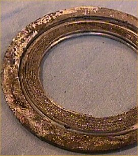

Corrosione in fessura
La corrosione in fessura (altrimenti detta crevice corrosion, dall'inglese) è una tipologia di corrosione localizzata che si può presentare nelle fessure o al di sotto di superfici schermate in cui ci possono essere soluzioni stagnanti.
Essa si presenta soprattutto su "oggetti" come guarnizioni, chiodi, bulloni oppure sotto depositi porosi. Molte sono le leghe maggiormente colpite dalla corrosione in fessura: tra di esse si segnalano gli acciai inossidabili, il titanio, l'alluminio e leghe di rame. Di seguito proponiamo alcune immagini esplicative.
La fessura, affinché vi avvenga corrosione, deve essere molto ampia da far entrare il liquido e stretta in maniera sufficiente da farlo ristagnare, motivo per cui la crevice corrosion si verifica maggiormente in interstizi grandi pochi millimetri.
Alcune accortezze che possono essere utilizzate sono le seguenti:
- adoperare giunti ben saldati;
- in fase di progettazione è consigliabile far sì che si possa avere un drenaggio completo onde evitare la formazione delle soluzioni stagnanti;
- usare guarnizioni non assorbenti.

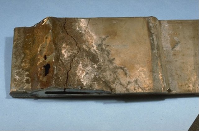

Corrosione sotto sforzo
La corrosione sotto sforzo (altrimenti detta SCC ovvero stress corrosion cracking, dall'inglese) è provocata dalla presenza di cricche nel metallo dovuta all'azione combinata di una sollecitazione a trazione e della presenza di un determinato ambiente corrosivo.
Accade, nella fattispecie, che la superficie del metallo venga corrosa poco mentre l'interno del metallo è sede di cricche fortemente localizzate che vi si propagano. Nella figura che segue è possibile avere un'idea di quanto descritto finora.
