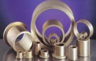

I cuscinetti radenti radiali possono essere costruiti in un sol pezzo (boccole) o in due parti semicilindriche (gusci o bronzine).
I materiali adoperati sono svariati e tutti caratterizzati da bassi coefficienti d'attrito oppure, qualora non siano abbastanza resistenti per sopportare da soli il carico, sono stratificati su un materiale più resistente.

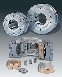

Un altro gruppo di cuscinetti in cui il fluido sostiene le parti in movimento è quello dei cuscinetti idrostatici, in cui il lubrificante è iniettato tra il perno ed il supporto da una pompa esterna ed è mantenuto ad una pressione tale da sostenere il carico.
Le superfici portanti presentano un determinato numero di camere di pressione, dette pozzetti o alveoli, e delimitate da diaframmi. L'olio in pressione è iniettato in queste camere e defluisce poi a partire dalle estremità attraverso il gioco radiale tra perno e superficie dei diaframmi; la pressione di alimentazione è il triplo (circa) della pressione portante.
Si possono avere cuscinetti radiali anche per spinte assiali; qualora si volessero avere supporti assiali idrodinamici, le superfici portanti non possono essere parallele tra di loro giacché non si verrebbe a creare quello strato di lubrificante che occorre per la portanza idrodinamica (vista prima) e quindi si ricorre a delle superfici che hanno dei settori ad inclinazione variabile. Alcuni di questi cuscinetti sono standardizzati; vi sono anche cuscinetti idrostatici lineari (slitte).
Anche se i cuscinetti idrostatici sono costosi da gestire ma anche da costruire, essi sono utilizzati grazie a:
- precisione di rotazione fino all'ordine di 1μm;
- elevata capacità di carico;
- assenza di attrito;
- usura quasi nulla.

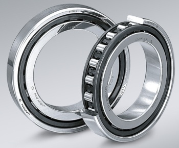

Nella seguente tabella vediamo vari tipi di cuscinetti volventi radiali:
| rigido a sfere | |
| rigido a due corone di sfere | |
| rigido a rulli | |

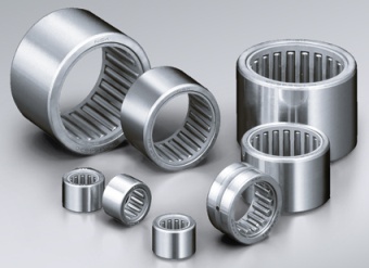

| a rullini | |
| a rullini senza anello interno | |
| orientabile a doppia corona di sfere | |

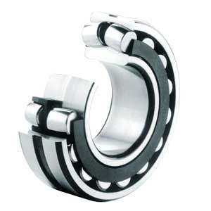

| orientabile a doppia corona di rulli a botte |
I cuscinetti a rulli riescono a sopportare carichi superiori a quelli sopportabili dai tipi a sfere a parità di ingombro radiale. Per migliorare la capacità di carico si possono affiancare, come visto, due corone di sfere o rulli. Per ridurre l'ingombro si ricorre ai rullini.

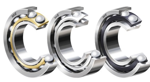

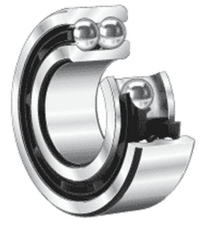

Nella seguente tabella sono presentati invece i cuscinetti obliqui:
| a sfere | |

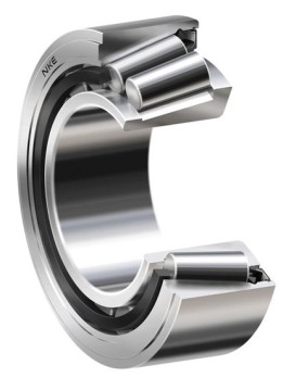

| a rulli conici | |

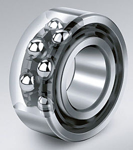

Come si vede, per i carichi obliqui si può ricorrere anche a rulli conici: questi cuscinetti sono scomponibili e tendono ad allontanare assialmente gli anelli sotto carico e quindi occorrono delle registrazioni adeguate.

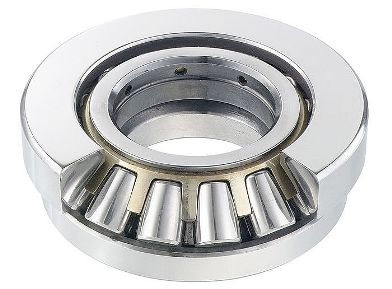

Cuscinetti assiali
Nel caso di spinte assiali, si ricorre ai cuscinetti assiali o reggispinta: gli anelli o ralle portano le piste di rotolamento ricavate sulle facce laterali tra cui rotolano le sfere ed uno di essi ha un diametro interno di poco minore poiché destinato al fissaggio sull'albero rotante, che invece deve passare liberamente nell'altro.
Tali cuscinetti, oltre a non posizionare l'asse di rotazione, funzionano in un verso solamente: per sopportare delle spinte assiali in entrambi i versi sono necessari i cuscinetti a doppio effetto. Esistono forme orientabili anche per i cuscinetti assiali, basate su ralle sdoppiate al fine di realizzare un appoggio sferico o basate anche su rulli conici sagomati in modo adeguato per ruotare su un segmento sferico e quindi capace di consentire spostamenti angolari tra gli assi delle due ralle.
Vediamo una rassegna dei cuscinetti assiali in questa tabella:
| rigido a semplice effetto | |
| orientabile a doppio effetto | |
| orientabile a rulli |

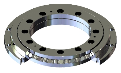

| a rulli incrociati (per forti carichi obliqui e basse velocità) |
