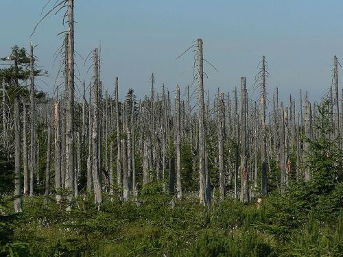

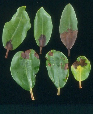

Le piogge acide provocano danni alle foreste, riducono la loro capacità di fotosintesi e erodono le foglie degli alberi. Danneggiano gli edifici, la salute umana e la fauna. Inoltre rendono maggiormente solubili l'alluminio, il nichel, il piombo, il cadmio che penetrano nei terreni e accedono alla catena alimentare, con i danni che si possono immaginare.
Il fenomeno si manifesta su scala regionale.

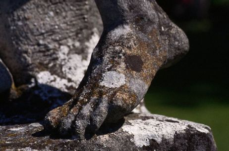

Le seguenti foto riportano alcuni esempi di effetti da piogge acide :

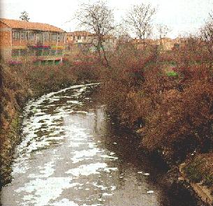

Inquinamento idrico
L'inquinamento idrico è legato alla modifica della composizione normale dell'acqua dovuta alla diretta immissione di sostanze inquinanti e/o alle infiltrazioni di queste nel suolo.
L'inquinamento dell'acqua può essere legato a cause di natura chimica, per via dell'immissione di sostanze organiche ed inorganiche, a cause di natura fisica, per via di variazioni di portata, di sottrazione o aggiunta di calore e ad immissione di materiali in sospensione, a cause di natura biologica, per via dell'immissione di organismi patogeni.
Ovviamente la presenza di inquinanti rende impossibile un utilizzo domestico ed industriale dell'acqua stessa.
I maggiori responsabili dell'inquinamento sono le fogne delle città, le sostanze chimiche immesse nei fiumi da parte delle industrie, l'acqua calda immessa nei fiumi dalle centrali termoelettriche e l'uso di fertilizzanti artificiali e pesticidi in agricoltura.
L'immissione di sostanze inquinanti provoca il fenomeno dell'eutrofizzazione per il quale un ambiente acquatico modifica il suo equilibrio ecologico per cause naturali o artificiali e si arricchisce di sostanze nutritive.
Il fenomeno si manifesta su scala locale-regionale; la sostanza equivalente per la sua misura è lo ione fosfato equivalente (PO4).
La seguente foto, tratta da http://www.engicos.it/inquinamento.htm, ritrae un esempio di inquinamento idrico :

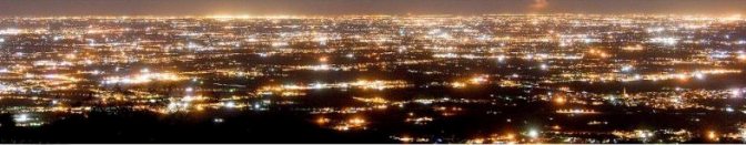

Inquinamento luminoso
L'inquinamento luminoso è una alterazione dei livelli di luce che sono presenti naturalmente nell'ambiente notturno, che può essere più o meno rilevante a seconda dei luoghi e che porta a danni importanti da non sottovalutare.
Ad esempio alcuni tra questi danni sono la difficoltà o la perdita di orientamento negli animali che può avere come conseguenza anche la estinzione di alcune specie, l'alterazione del fotoperiodo di alcune piante e l'alterazione dei ritmi circadiani nelle piante, negli animali e nell'uomo.
Alcuni studi recenti sembra che mostrino che il fenomeno è sensibile particolarmente alla parte blu dello spettro visibile.
La seguente foto, tratta da Wikipedia, ritrae l'inquinamento luminoso nella pianura veneta e che disturba notevolmente le attività osservative degli Osservatori astrofisici sull'Altopiano di Asiago :

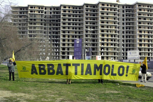

Inquinamento paesaggistico
L'inquinamento paesaggistico si verifica quando si realizzano manufatti che vanno ad intaccare l'ambiente e rovinano il paesaggio.
Uno tra i motivi di deterioramento è l'intrusione visiva che proviene dalla modifica di luoghi dove il manufatto è localizzato e dei luoghi abitati dall'uomo da cui esso è visibile.
Il parametro di giudizio adottato in tale caso però non può essere solo di carattere estetico, bensì occorre considerare una serie di valori che risultano dall'interrelazione di fattori naturali e di fattori antropici. Tra questi, ad esempio, l'uso ottimale dei suoli dove il manufatto potrebbe essere installato in relazione alle possibili alternative di utilizzazione.
La seguente foto ritrae il "famoso" ecomostro di Punta Perotti, abbattuto alcuni anni fa :
