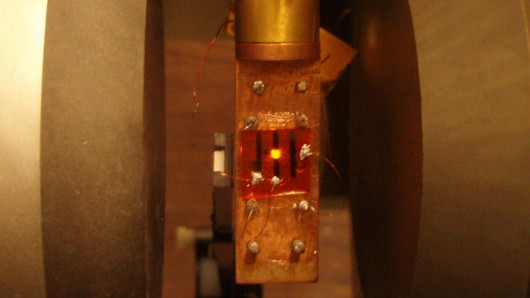

Maggiore luminosità con gli spin-OLED
Sulla rivista scientifica Science sono stati pubblicati i risultati di una ricerca condotta dalla Università dello Utah. Si tratta di una nuova generazione di led, denominata spin-OLED, che potrebbe garantire una maggiore luminosità, un minor costo e soprattutto una sempre più crescente ecocompatibilità ai dispositivi che normalmente usiamo come ad esempio i lettori mp3, i televisori Lcd, gli smartphone, le telecamere, tanto per citarne qualcuno.
Lo spin-OLED può emettere, per ora, solo luce arancione; entro due anni si aggiungeranno anche i colori rosso e blu a quello già esistente. Successivamente toccherà al bianco. Si stima quindi che in seguito a queste considerazioni, in 5 anni, questa nuova generazione di led possa sostituire i diodi che sono attualmente sul mercato.
Il nome del led è (tradotto in italiano) Led organico spintronico : è principalmente costituito da carbonio e sfrutta le proprietà dello spin per immagazzinare le informazioni.
Esso è costituito da tre strati sovrapposti di materiali diversi, che non superano in totale lo spessore di 40 nanometri. Uno dei tre strati è organico, agisce da semiconduttore ed emette la luce arancione.
E' schiacciato tra due elettrodi di metallo che generano contemporaneamente carica negativa e positiva all’interno dello strato centrale (ovvero, iniettano elettroni o favoriscono la formazione delle lacune elettromagnetiche), quando sono percorsi dalla corrente.
La luce è ottenuta proprio dall'incontro di questi due "elementi" opposti.
A tal proposito Valy Vardeny, docente all’Università dello Utah e autore senior dello studio, ha dichiarato : “Quando un elettrone si combina con una lacuna, questi si annullano a vicenda, producendo energia che viene rilasciata sotto forma di luce. Ovvero, quando si incontrano, formano i cosiddetti eccitoni: sono proprio questi a darci la radiazione luminosa”.
Quando un campo magnetico viene applicato al sistema, il momento angolare degli elettroni e delle lacune può essere allineato, in modo che questi siano paralleli o antiparalleli : così facendo l’intensità della luce del diodo può essere controllata semplicemente modificando il campo magnetico stesso, anziché aumentare la corrente elettrica necessaria a farlo funzionare.
Parimenti potrà essere controllato anche il colore della radiazione emessa.
Sempre Vardeny ha affermato infatti : “Appena affineremo la tecnica di produzione, ognuna delle nuove lucette potrà generare colori diversi semplicemente modulando il campo”.
Va detto però che, almeno allo stato attuale delle cose, il funzionamento dello spin-OLED è garantito se l’ambiente in cui lavora non supera i -2°C.
Una volta ovviato questo inconveniente, le luci ora sul mercato verranno soppiantate da queste e verranno quindi ridotti anche i costi oltre che, elemento da non trascurare, la produzione di rifiuti tossici legati ai semiconduttori in silicio, attualmente impiegati.
