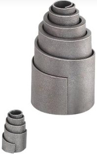

| molla a bovolo (ad elica conica con sezione rettangolare) | |

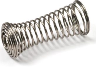

| molla biconica (concava o a clessidra) |

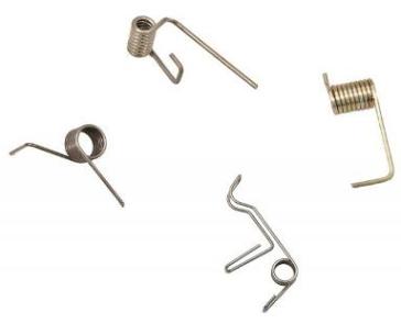

Molle ad elica di trazione e torsione

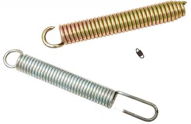

| molla di trazione ad elica cilindrica | |
| molla di torsione ad elica cilindrica |

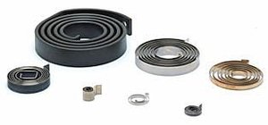

| molla a spirale | |

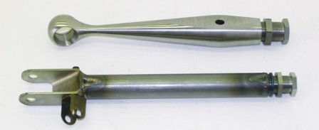

| barra di torsione | |

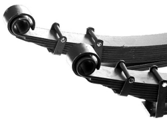

| balestra |
Precisione per precisione, va detto che le molle a balestra possono essere:
- a foglia unica con occhielli:
- a foglie senza occhielli:
- a foglie con occhielli e molla ausiliaria:
