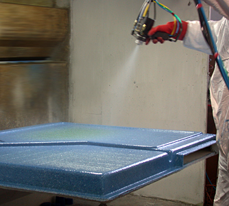

Successivamente all'applicazione del distaccante (che normalmente è la cera) si applica il gel-coat: essa è una miscela particolare di resina ed altri componenti che è impiegata per dare la colorazione voluta e la finitura al prodotto. Nel depositare il gel-coat bisogna tenere conto di vari fattori come l'umidità ambientale, la miscelazione dei componenti e la perfetta polimerizzazione.
Se non si tiene conto di tutte le corrette procedure si rischia di incappare in difetti superficiali quali bolle e screpolature.
Nell'immagine che segue, tratta da http://www.elfren-rimat.com/default.asp?Szn=Gelcoat&Lng=Ita , è rappresentata una fase di spruzzatura del gel-coat:

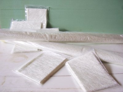

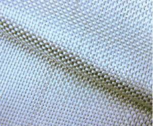

Il rinforzo viene tagliato manualmente secondo dimensioni opportune e poi viene deposto sullo stampo. Dopo che la resina è stata attentamente mescolata col catalizzatore la miscela è posta sul materiale fibroso e con pennelli adatti le fibre vengono impregnate.
Dopo si effettua una rullatura per compattare gli strati ed eliminare aria e strati eccedenti.
Le immagini seguenti sono tratte da: http://www.resinboat.it/ e raffigurano un esempio di stuoia di vetro e di MAT:

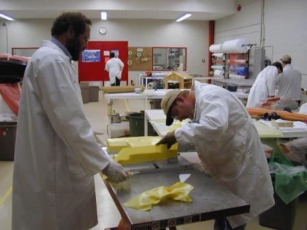

Ci sono casi, inoltre, in cui per migliorare la qualità del prodotto stampato si ricorre ad impregnatori esterni allo stampo in modo tale da non rovinare il rinforzo e da usare la quantità giusta di resina, come mostrato nella successiva figura schematica:
Nell'immagine che segue, tratta da http://www.compositesatlantic.com/index_tech.html, è ritratta una fase di tale modalità di fabbricazione:

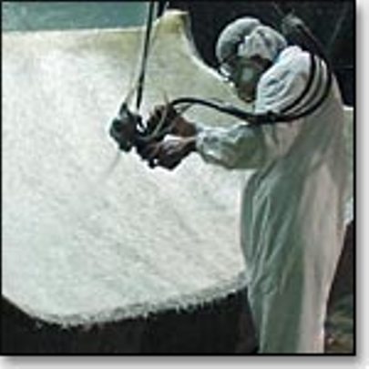

In tale modalità di fabbricazione il rinforzo fibroso è deposto come fibre corte grazie ad un sistema a lama rotante azionato da aria compressa, detto pistola, che taglia le fibre che provengono dalle bobine e le proietta verso lo stampo con la giusta quantità di resina catalizzata.
E' possibile apprendere quanto detto finora osservando le due figure che seguono (la seconda immagine è tratta da http://www.coremt.com/) :
L'operazione di spruzzo è seguita poi da una rullatura manuale dello strato ottenuto. Questo tipo di tecnologia di fabbricazione presenta un vantaggio notevole che è quello di poter essere facilmente automatizzata e quindi si può pensare anche di contenere i costi anche se è "limitata" alla produzione di laminati isotropi.
