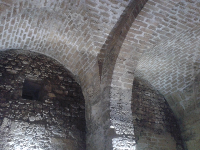

Castello Normanno
E' un castello medievale del XII secolo, edificato probabilmente dai Normanni in una cittadina (della provincia di Palermo) sorta sulle pendici (520 m s.l.m.) del monte Eurako (o anche San Calogero) attorno a IV - V secolo a.C. presumibilmente dai popoli Cartaginesi.

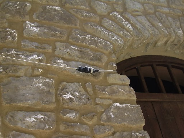

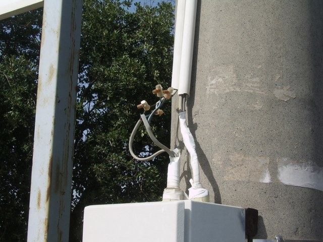

Questa è forse l'immagine più emblematica, quì oltre ad essere infastidito l'occhio è infastidito anche il tecnico.

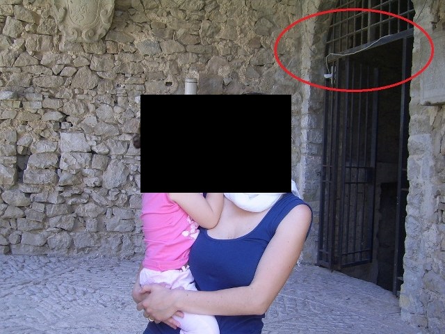

La connessione fatta con cavo FROR o FG7 e presa/spina annegate in nastro isolante, non rappresenta infatti nemmeno lontanamente la regola d'arte, per quella che sembra una posa mobile-provvisoria, ma che in realtà rimane tale a tempo indefinito.

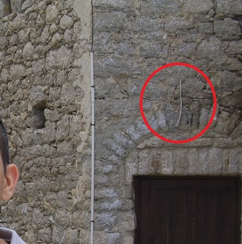

Il cavo volante, che ad andar bene sia in gomma G7, non viene nemmeno nascosto o fascettato. Esso è semplicemente posato alla meno peggio tra gli elementi dell'inferriata.

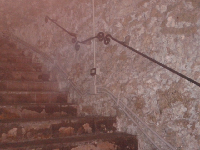

Oltre agli ennesimi cavetti volanti (taluni anche dismessi), c'è spazio lungo tutto il castello per tubi RK di un "cacofonico" grigio RAL 7035.
Probabilmente le amministrazioni locali, si accontentano di questo tipo di lavori, o forse c'era stato da poco un guasto e quelli che ho immortalato erano solo collegamenti provvisori.
Il beneficio del dubbio ogni tanto serve a rasserenare la coscienza.

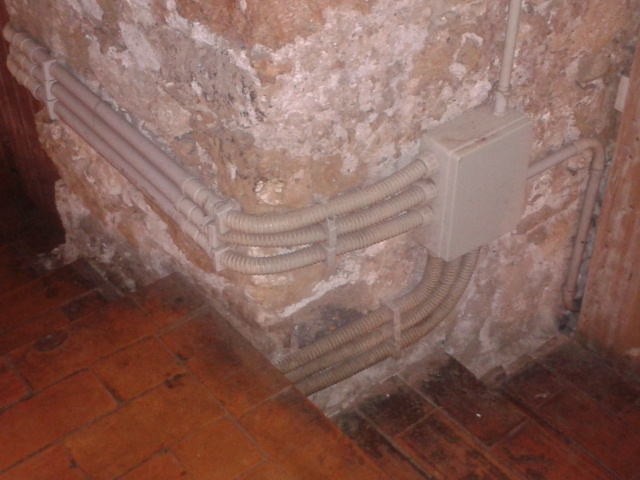

Chiudo questa brevissima carrellata di installazioni avverse al mio occhio, con quanto recentemente visto in quello che è diventato uno spazio polifunzionale all'interno del cinquecentesco Palazzo Forcella sito nel quartiere Tribunali-Castellammare a Palermo.
Tubi e guaine da Ø25 e Ø32 mm quasi non si notano lungo le mura cui sono "clippati"

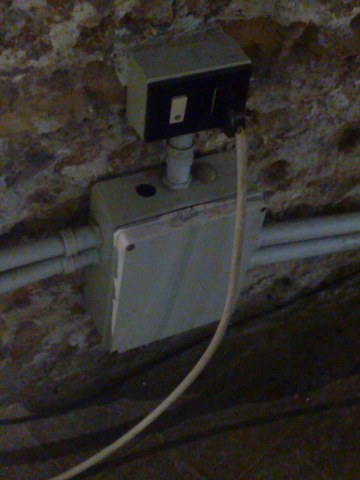

Ma purtroppo, anche qui il problema non è solo estetico, sembra esserci infatti anche scarsa manutenzione...

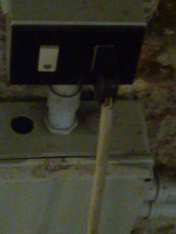

Il cavo collegato a questa presa alimenta l'amplificazione e la consolle su cui sono presenti i mixer e i piatti, oltre alcune luci.
Qui, lo stesso cavo visto un po' più da vicino. Purtroppo la qualità delle foto non è il massimo, anzi è davvero scarsa, ma sono foto fatte con il telefonino e con scarsissima illuminazione.
