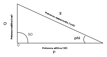

Per semplificare il concetto, facciamo riferimento alla potenza elettrica ed al suo triangolo rappresentativo (pariamo sempre di sistemi in corrente alternata)
Escludendo i carichi puramente resistivi, dove il cos φ può essere considerato unitario (nessuno sfasamento corrente/tensione e sola potenza attiva assorbita), la maggior parte degli utilizzatori elettrici ha componenti induttive e/o capacitive.
Nota: E' bene precisare che non ha senso (in questa sede) fare riferimento a carichi che siano resistori ideali, induttori ideali o capacitori ideali; Nella quotidianità abbiamo a che fare con utilizzatori reali che per costruzione e modalità di collegamento alla rete elettrica che li alimenta, vanno visti come una risultante derivata dai fenomeni che li contraddistingono.

Ritornando al nostro triangolo delle potenze (è inutile precisare che queste siano fortemente legate alle rispettive correnti) è facile ora intuire come sia utile giocare con i condensatori, per sopperire allo sfasamento in ritardo provocato dalla maggior parte dei carichi normalmente utilizzati.
Il rifasamento ha proprio questa prerogativa, immettere in rete potenza reattiva capacitiva per compensare (annullare) la potenza reattiva induttiva assorbita dai carichi.
Qualche formula
Riferendoci sempre al triangolo delle potenze, possiamo ricavare le seguenti formule (per sistemi in C.A. monofase):
Il fattore di potenza è dato dal rapporto
Ed essendo il triangolo delle potenze, un trigangolo rettangolo, applicando il teorema di Pitagora, si ha che:
e

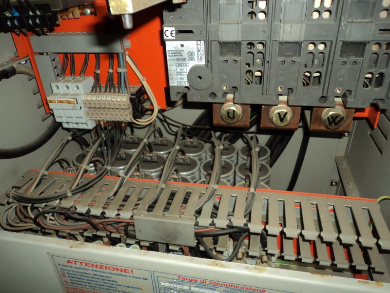

Quello che segue è un quadro di rifasamento da 300 kvar (rifasamento centralizzato) di non recentissima realizzazione (e momentaneamente dismesso poichè completamente da revisionare) composto da 6 gradini (30,30,60,60,60,60).
Carpenteria e targa

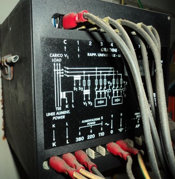

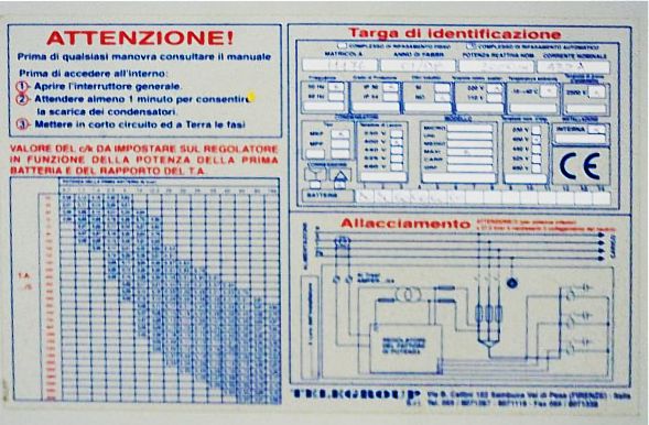

Dati di targa e schema elettrico di connessione alla rete
Connessioni in ingresso

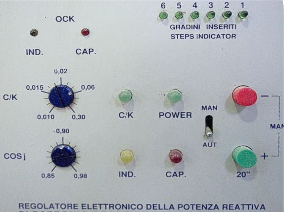

Centralina di regolazione

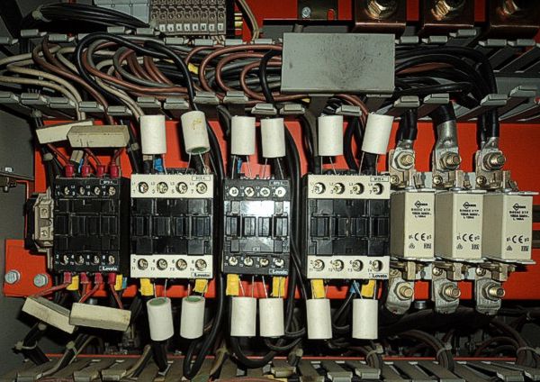

I cassetti con i contattori e i fusibili di protezione
Notare le... strane (?) resistenze limitatrici sui contattori

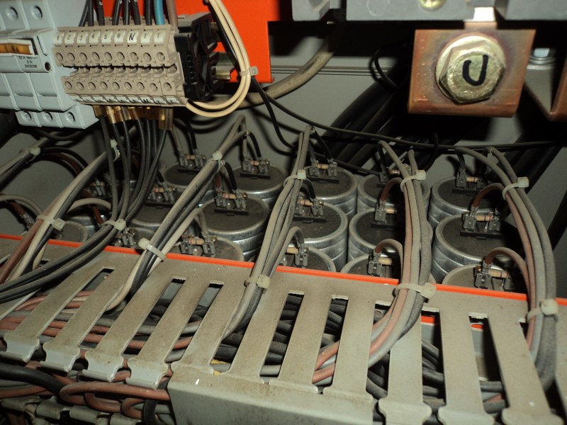

I condensatori
In questa foto sono ben visibili le resistenze di scarica dei condensatori
