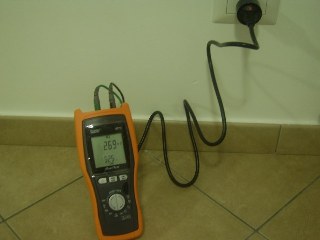

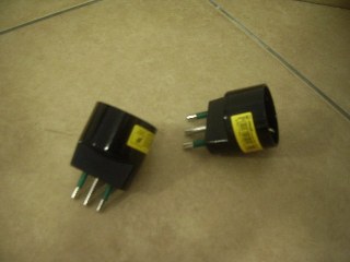

Lo strumento è dotato di un connettore con spina terminale che va inserita in una presa qualsiasi dell'impianto elettrico del quale si vuole conoscere il valore di RA.
| Corrente di prova pari a 15 mA | Corrente di prova pari a 100 mA |
La spina deve risultare connessa tra il conduttore di fase e il PE, in questo caso, lo strumento indica il valore di tensione AC rilevata. In caso contrario viene richiesto di ruotare di 180° l'inserzione della spina.
Per evitare l'intervento dell'interruttore differenziale a protezione del circuito sotto esame, lo strumento va impostato con una corrente di prova inferiore alla soglia di intervento del dispositivo RCD.
L'M75 consente di eseguire la prova con corrente di 15 mA, idonea alla prova su circuiti protetti da interruttori differenziali con IΔn pari a 30 mA e con corrente di 100 mA idonea alla prova su circuiti protetti da interruttore differenziale con IΔn pari ad almeno 300 mA.

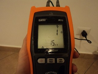

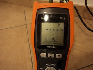

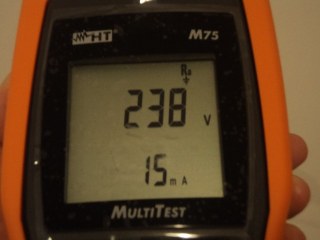

Dopo avere avviato la prova, sul display dello strumento viene visualizzato il valore della resistenza globale di terra in Ω
| Prova in corso | Risultato del test |
In caso di accidentale connessione più o meno voluta tra neutro e terra, lo strumento non esegue la prova.
La misura effettuata indica una resistenza globale di terra pari ad 1 ohm, ripetendo diverse volte la prova in realtà il valore oscilla tra 1 e 2 ohm.
Lo strumento non indica se il valore è OK o NOT OK. Il dato va infatti interpretato in relazione al cordinamento con i dispositivi differenziali inseriti nell'impianto a protezione dai contatti indiretti.

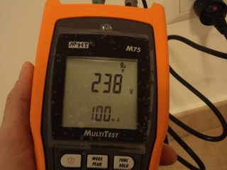

Da notare che con l'esecuzione del test con corrente di 100 mA, lo strumento fornisce anche il valore presunto di corrente di corto circuito fase-terra secondo la formula
dove UN è la tensione nominale di fase 230 V (127 V nel caso di distribuzione trifase 230 V) e ZPE altro non è che il valore della resistenza globale di terra RA.

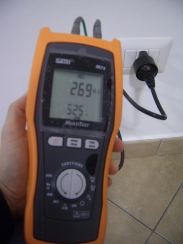

| Collegamento per prova RCD 30 mA | Prova con semionda positiva (0°) |

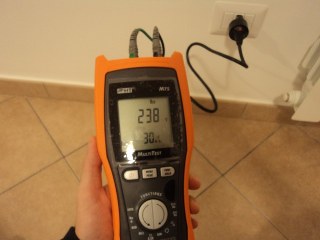

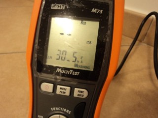

Lo strumento di default, fa circolare una corrente di dispersione in fase con la semionda positiva della tensione di rete (0°). Tuttavia è possibile eseguire la prova anche con corrente di dispersione in fase con la semionda negativa (180°).
Azionato il pulsante di inizio prova, trascorso qualche secondo lo strumento provoca l'intervento del dispositivo differenziale sotto esame.
Istantaneamente viene visualizzato sul display il tempo di intervento (ms) e l'esito della prova (OK - NOT OK).
L'intervento al valore di Idn risulta ampiamente dentro i limiti della precedente tabella, 30 ms nel caso specifico.

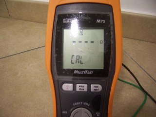

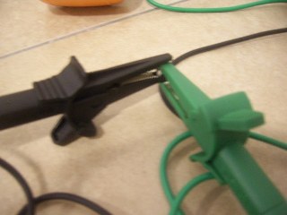

In ogni caso, la prima cosa da fare è quella di calibrare la resistenza dei cavi di prova. Questa operazione deve essere eseguita ogni volta che si modifica la resistenza del circuito di prova, la calibrazione rimane memorizzata e il valore di resistenza viene sottratto dal risultato di ciascuna prova, finché non si spegne lo strumento.
La calibrazione si ottiene attraverso apposito comando, dopo avere cortocircuitato i due terminali di misura, come di seguito illustrato.
| Collegamento puntali e coccodrilli | Selezione funzione Ω0,2A |
| Esecuzione calibrazione | Cortocircuitamento terminali |

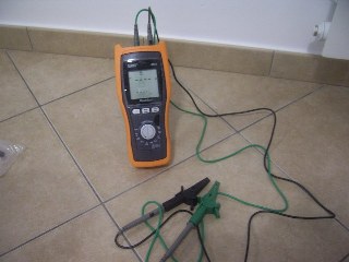

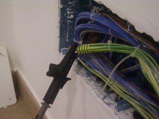

Le misure possono essere eseguite collegando un terminale alla barra collettrice o comunque ad un collegamento certo al potenziale di terra dell'impianto di protezione (PE in cassetta di derivazione) e l'altro terminale alla massa su cui eseguire il test di continuità. Nell'esempio riportato si tratta di una prova di continuità tra il PE in cassetta di derivazione e il PE in arrivo ad una presa di corrente.
| Collegamento da verificare | Collegamento a barra collettrice o deriv. PE |

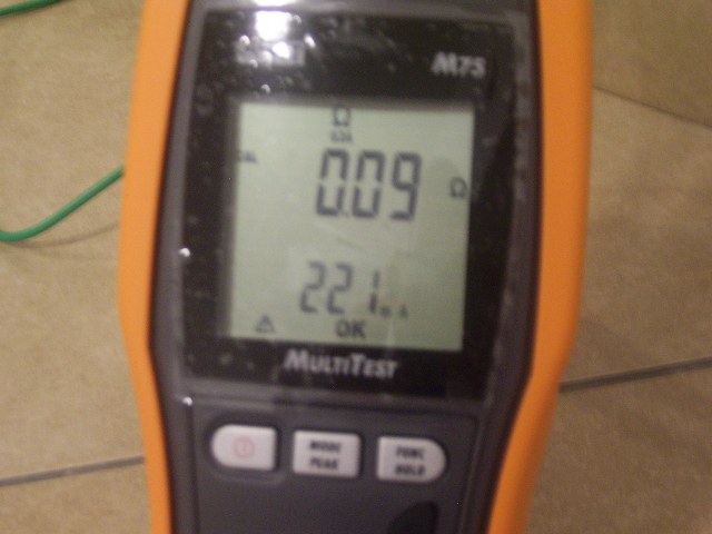

Dopo avere avviato la prova, lo strumento visualizza il risultato ottenuto (OK - NOT OK) indicando il valore ohmico di resistenza (al netto della calibrazione dei cavi e dei puntali di prova) e la corrente erogata.
In questo caso, lo strumento è riuscito a far circolare tutti i 200 mA con risultato positivo (resistenza inferiore al decimo di ohm.
Contrariamente, valori di resistenza non consoni non avrebbero permesso il raggiungimento dei 200 mA e la prova sarebbe risultata non superata.

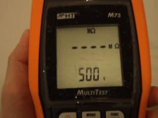

Dopo aver tolto tensione all'impianto sotto esame, ed avere settato sull'M75 il valore della tensione di prova, si può avviare il test, che durerà qualche secondo, finché dopo che lo strumento stesso avrà provveduto a far scaricare eventuali condensatori e capacità parassite tra i conduttori coinvolti alla prova, verrà visualizzato sul display il valore di resistenza di isolamento e la tensione di prova raggiunta.
Il valore di default per l'accettazione del risultato è impostato a 0,5 Mohm (e 0,25 Mohm per la prova a 250 V DC), lo strumento indica anche l'esito OK o NOT-OK del test.
| Predisposizione al test M Ω | Risultato test |
Con alcuni elettrodomestici connessi all'impianto sotto esame (forno, piezo fuochi, ecc.), il valore è comunque inequivocabile, 269 MΩ e 525 V DC raggiunti.

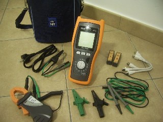

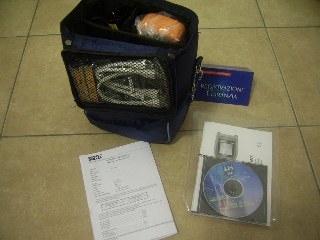

Lo strumento è accompagnato dal suo certificato di calibrazione, dal manuale d'uso cartaceo e su CD (pdf).
| M75 con accessori | M75 doc. |
