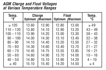

Per caricare queste batterie occorre un carica batterie particolare, con una curva di carica particolare, funzione della temperatura della batteria e della sua tensione residua e una notevole pratica nel farlo, e trovarla prima di tutto, perché le batterie più sofisticate, quelle AGM,per sistemi S&S con recupero di energia, NON possono stare nel cofano, dato che non sopportano le alte temperature del vano motore, e quindi sono messe dove c'è un buco atto ad ospitarle.
Ma la gioia non è finita qui. Capita ogni tanto che di sabato pomeriggio o domenica mattina, col gelo o col caldo, uno si trova la batteria a terra. Che si fa? Si arriva con un amico/parente al più vicino centro commerciale, si compra una batteria, si torna a casa si monta la nuova batteria, si inizializzano gli alzacristalli, se hanno il sistema antipizzicamento e a chiusura automatica, si gira la chiave e ciao. Bene le nuove batterie non le venderanno i centri commerciali perché? Perché per cambiarle occorre una procedura particolare, un tester da officina che dica alla Ecu che è stata sostituita la batteria con una nuova e analoga, si sceglie tra quelle che la Ecu riconosce, lo si dice alla Ecu, si attende che la Ecu dia l'ok per la sostituzione, si esce dalla procedura di inizializzazione, si procede con gli alzacristalli, si mette in moto, si controlla che l'alternatore sia pilotato come si deve e carichi correttamente la batteria, si attende che l'auto vada in temperatura e si fa funzionare il sistema S&S. Se tutto è ok ritirate l'auto con una spesa decisamente superiore a quello di una auto "tradizionale", perché non pensate che un meccanico o un elettrauto (distinzione che non esiste più dato che ormai le officine di entrambi si chiamano, per legge, "Officina Meccatronica") lavorino per una ora buona gratis. Avete risparmiato di benzina? E quanto cavolo mi costa questa sostituzione?

Vi allego una tabella di carica di una batteria AGM trovata in rete, non ho trovato quella relativa alla sua desolfatazione durante la ricarica, ma non si può avere tutto dalla vita
