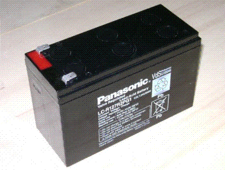

Per le prove è stata scelta una batteria da 12V 7Ah , qui raffigurata:

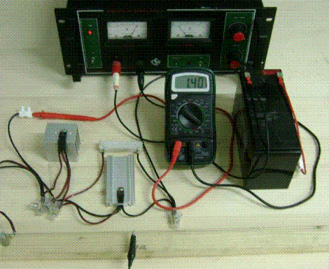

e si sono eseguiti cicli di carica a corrente costante, con 3 diversi regimi di carica: in 5 ore (1.4A), in 7 ore (1A) e in 10 ore (0.7A).
Tutte le prove sono state svolte con grande professionalità da davidde utilizzando l'attrezzatura qui mostrata:

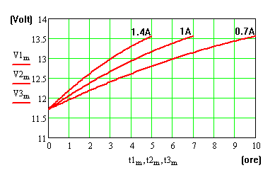

ed ottenendo i risultati rappresentati in questo diagramma:
Come si può vedere, la tensione della batteria varia da 11.7V (valori inferiori non sono significativi) a 13.6V, nei tempi di carica previsti per ciascun regime di carica (gli ampere costanti indicati sopra ogni grafico).

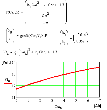

Il "modello" della batteria
Se però introduciamo il concetto di "carica", quantizzato in Ah (Amperora), vediamo che queste misure possono unificarsi in un unico andamento: la tensione non più rispetto al tempo, ma alla carica stessa.
Elaborando infatti i dati (con procedimenti di regressione su una curva di secondo grado, cioè parabolica), si ottiene il seguente andamento:
L'osservazione principale è che l'andamento rimane invariato per ogni regime di carica (almeno entro i valori considerati), dando quindi la possibilità di stabilire la tensione della batteria in funzione della carica accumulata.
Si puo' quindi considerare l'equazione di questa curva (con i coefficienti così calcolati) come "modello" della batteria.
Un particolare risvolto pratico è anche l' operazione contraria: dalla tensione della batteria si può dedurrne lo stato di carica.

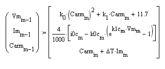

Dato che le grandezze in gioco sono tra loro correlate, occorre procedere con metodi ricorsivi: in MathCad questo si ottiene mediante matrici con struttura di questo tipo:
(per comodità di calcolo si è divisa l'eleborazione fra ore antimeridiane e pomeridiane: questo è il primo caso).
V (in V) è la tensione della batteria, funzione dello stato di carica (Car, in Ah) secondo il modello precedentemente trovato.
I (in A) è la corrente di carica generata dal pannello solare (si noti la moltiplicazione per 4 per tener conto del pannello da 20W, anziché da 5). L'espressione riporta il modello del pannello studiato negli articoli precedenti ed i relativi coefficienti sono gli stessi calcolati nella tabella di intepolazione, cioè la suddivisione in 15 valori corrispondenti ad un cambiamento d'incidenza solare di 5° (corrispondente a 20min).
Car, come già detto, è l'ammontare in Ah della carica della batteria, cioè l'integrale nel tempo della corrente generata dal pannello (integrale discretizzato in intervalli ΔT = 20min).
