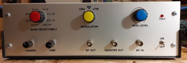

Il risultato finale è questo:

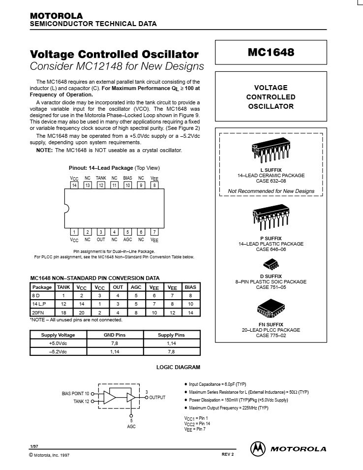

Cuore di tutto lo strumento è il circuito integrato MC1648, un VCO in grado di raggiungere agevolmente i 150 MHz (sul datasheet è riportata una frequenza massima tipica di 225 MHz). E' un componente fuori produzione ma si trova abbastanza facilmente e, in ogni caso, esiste il suo discendente moderno, tuttora prodotto, il MC100EL1648. Come si desume dalla sigla di quest'ultimo, è un componente ECL (come d'altronde anche il vecchio 1648) che può essere alimentato con +5V oppure con -5.2V, dipendentemente dall'applicazione.
Per realizzare un oscillatore a frequenza variabile con il MC1648 sono necessari solamente il blocco risonante LC e uno (o due, a seconda della tipologia del progetto) diodi varicap. Vi è anche il circuito AGC che permette di mantenere costante l'ampiezza del segnale generato al variare della frequenza.

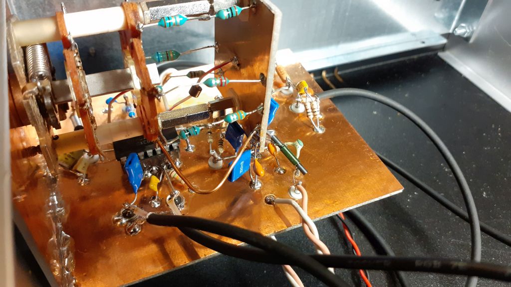

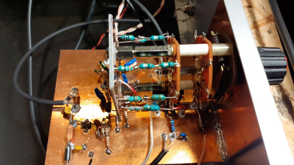

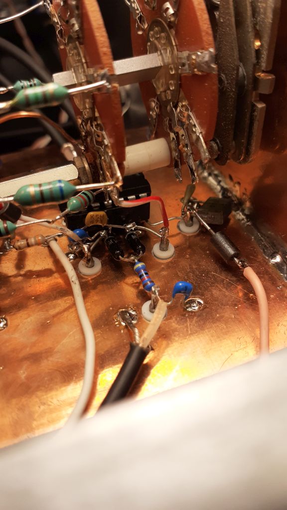

Di seguito altre foto che mostrano i dettagli di costruzione della sezione oscillatore con MC1648:
Dalle foto si possono notare diverse peculiarità.

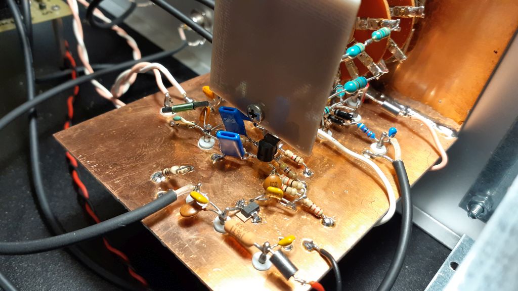

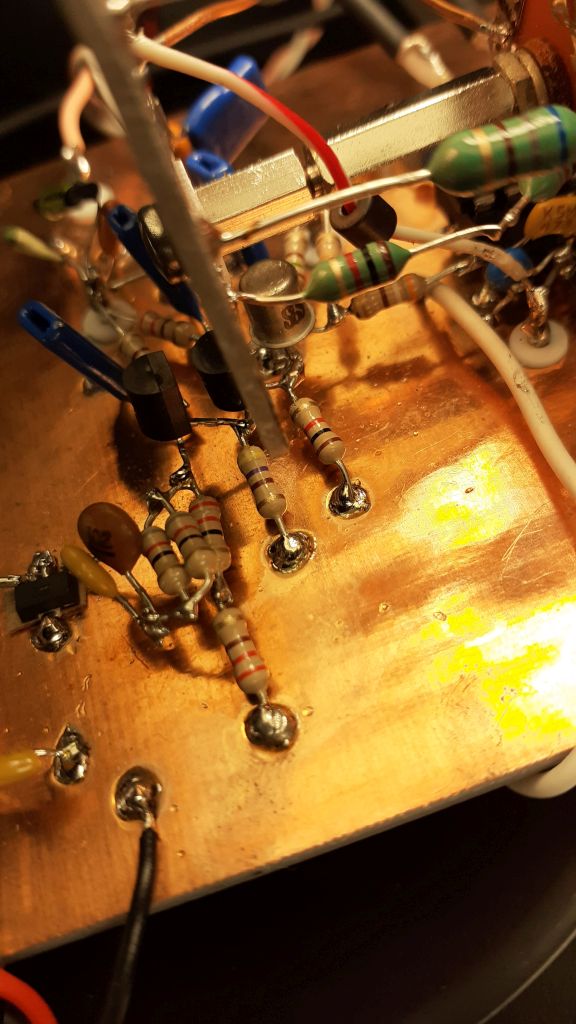

La realizzazione è "en plein air". La base di partenza è stata una basetta di vetronite monofaccia tagliata in due e saldata a "L". Sul lato verticale ho praticato un foro per fissarvi il commutatore, mentre il lato orizzontale é servito a saldarvi i componenti.
COme si può vedere dalle foto, la realizzazione è stata fatta mantenendo i terminali i più corti possibile per ovvi motivi (non dimentichiamo che il circuito deve poter raggiungere ed eventualmente superare i 150 MHz, quindi occhio alle induttanze parassite). L'MC1648 è stato montato su zoccolo: una scelta lungimirante perché durante i test ho inavvertitamente cortocircuitato un pin e bruciato l'integrato... Il transistor Q1 (2N5179) è dotato di quattro terminali anziché i classici tre: il quarto è connesso al case metallico che fa da schermo quindi collegandolo a massa si ottiene una schermatura supplementare contro le irradiazioni RF, cosa molto opportuna date le frequenze in gioco. Assemblare il tutto non è cosa banale, occorre una certa pratica ed esperienza; io personalmente sono stato a riflettere a lungo su come procedere alla fase di montaggio e saldatura vera e propria e spesso mi prendevo delle pause per capire se stavo procedendo nel modo giusto o meno, sempre ragionando in termini di ritorni di massa e irradiazioni RF.
Alla fine il risultato è stato molto soddisfacente, con la massima irradiazione proveniente dal commotatore e relativi induttori. Per fare le cose al meglio avrei, una volta terminato tutto, dovuto "inscatolare" il blocco con altre tre paretine, metalliche o in vetronite, ma ho preferito lasciarlo così onde poter avere maggior margine di manovra nel caso di future modifiche o ritocchi. D'altronde, una volta chiuso il contenitore il circuito resta stabile e adeguatamente schermato (ho usato ovviamente un contenitore tutto metallico).
Da notare infine l'induttore L8 che gestisce la banda 50-150 MHz: esso e' semplicemente uno spezzone di filo di rame argentato da 0.8 mm e lungo circa 5 cm. Inizialmente era più lungo, l'ho poi accorciato tagliandone un pezzettino alla volta (5 mm per volta più o meno) fino a coprire il range di frequenza desiderato; ho usato come metro di paragone empirico il fatto che un filo di rame nudo (meglio se argentato) ha una induttanza che è di circa 10 nH/cm (vecchia scuola dei radiotecnici insomma).
Nel collaudo finale il generatore riesce a raggiungere e superare i 150 MHz: il mio prototipo arriva ad oscillare a circa 170 MHz massimi, il che non è poco.

Per non complicare ulteriormente il progetto (e la costruzione) l'uscita è di ampiezza fissa ed è di circa 890 mV RMS su 50 Ω, pari a circa 12 dBm. In seguito ho utilizzato degli attenuatori coassiali esterni per ridurne l'ampiezza al valore di volta in volta necessario: costruire un attenuatore variabile a scatti da 1dB a 60 dB per RF è un'idea che forse realizzerò in futuro, ma per ora mi trovo benissimo con gli attenuatori coassiali fissi (utilizzo generalmente quelli con connettore SMA marca QAXIAL, Radiall o della Mini-Circuits).

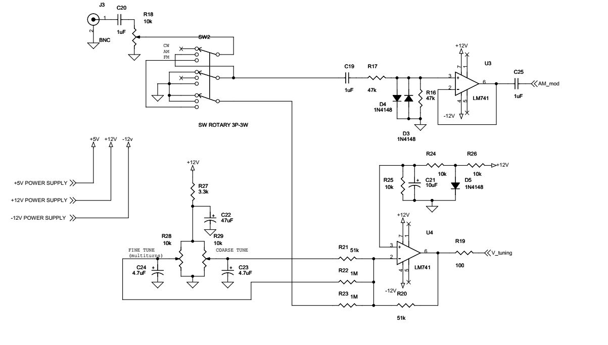

Il suo schema è il seguente (fare clic sull'immagine per ingrandirla):
Lo schema è decisamente semplice. U3 e U4 sono dei classicissimi LM741: U3 pilota il pin pin 5 del MC 1648 (AGC) e serve per la modulazione AM; D3 e D4 proteggono sia l'ingresso del 741 e contemporaneamente assicurano che il pin 5 del MC1648 non venga sovrapilotato. Il segnale proveniente da un generatore BF e applicato al BNC J3 va al potenziometro R18 e successivamente al commutatore rotativo a 3 vie, 3 posizioni SW2. Quando esso è nella posizione "AM" il segnale viene inviato all'ingresso di U3.
Se SW3 è nella posizione "FM" il segnale proveniente dal cursore di R18 viene dirottato su U4; l'uscita di quest'ultimo è collegata ai diodi varicap D1 e D2. U4 assolve anche ad altre funzioni: esso è sostanzialmente un sommatore (invertente) al quale sono applicati, oltre al segnale BF di modulazione (si sw è in posizione FM) anche le tensioni continue provenienti da R28 e R29 (sintonia fine e grossolana). Per R28 (sintonia fine) ho utilizzato un potenziometro Bourns multigiri. Tutti gli altri potenziometri sono Bourns non multigiri. I commutatori rotativi sono della C&K.
Se il commutatore è nella posizione "CW", il segnale di BF non viene applicato né a U3 né a U4 e il segnale di uscita risultante è una sinusoide continua (CW = Continuous Wave). La resistenza R19 serve per evitare instabilità dell'operazionale che si ritrova a pilotare un carico capacitivo costituito da C9 (connessione V_tuning sulla scheda RF).
Poiché la V_tuning deve coprire un range di tensioni da +0.6 V a -8 V (limiti massimi imposti dalla tensione di bias sul pin 10 del MC1648 e dalla caratteristica dei diodi varicap utilizzati) occorre un offset sull'uscita dell'op-amp di +0.6 V realizzato con la rete costituita da R24, R25, R26 e D5 connessa al pin non invertende del LM741. D5 inoltre realizza anche una grossolana compensazione termica: la tensione ai suoi capi diminuisce di circa 2.5 mV/°C che è l'esatto opposto della variazione sui varicap D1 e D2. Questo aiuta mantenere il circuito più stabile in temperatura, non è proprio perfetto ma aiuta.

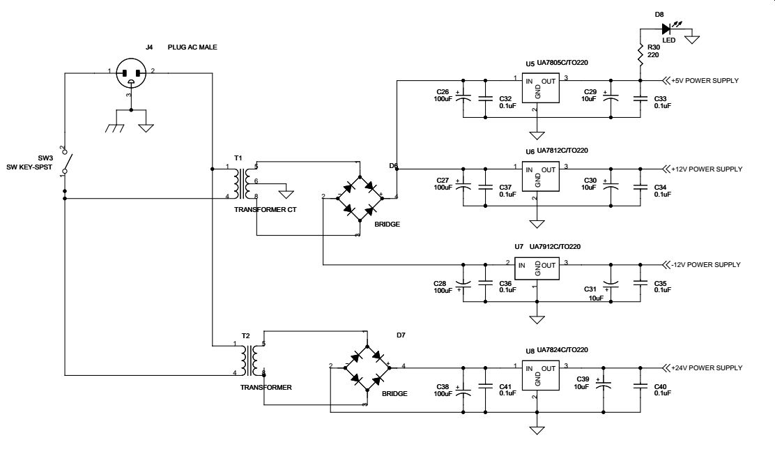

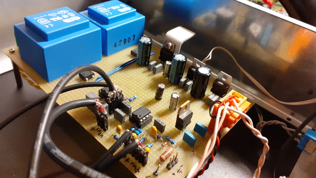

La sezione di alimentazione è abbastanza banale e non credo necessiti di spiegazioni:

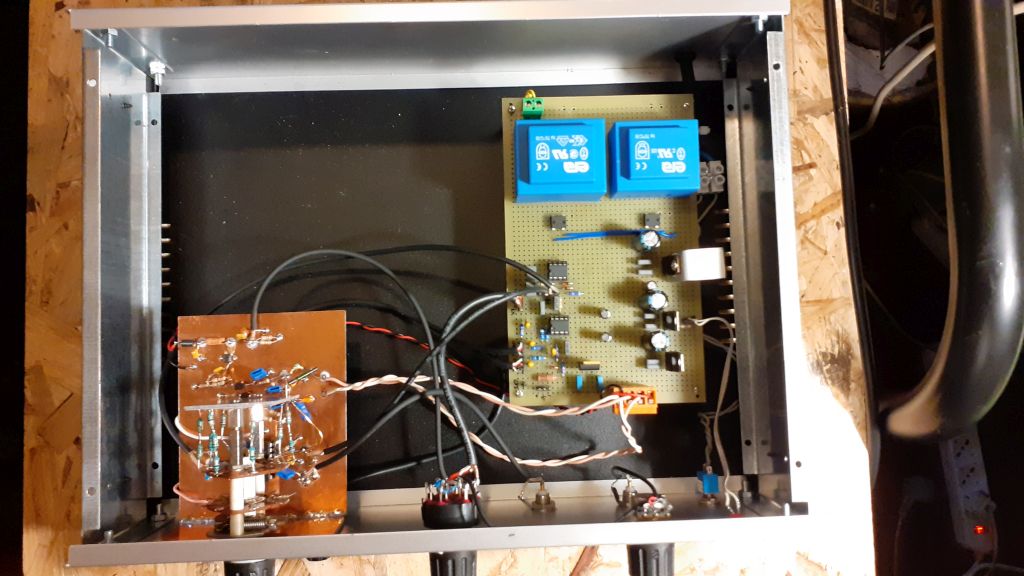

La parte di controllo e l'alimentatore sono stati realizzati su un"unica basetta millefori, come si vede dalle foto seguenti:
Di seguito una panoramica del cablaggio interno:
