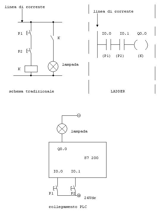

Nel disegno ho accostato simboli che usiamo per disegnare circuiti elettrici, ai corrispondenti simboli utilizzati nella programmazione in LADDER.
In pratica il LADDER funziona proprio come uno schema elettrico tradizionale.
Per iniziare a comprendere come si comporta il PLC in base al codice LADDER osserviamo il seguente
esempio
In questo esempio tramite il codice LADDER si abbina all'ingresso del PLC "I0.0" un contatto (n.o.), all'ingresso "I0.1" un'altro contatto (n.o.) e all'uscita "Q0.0" si collegherà la lampada. I due contatti (n.o.) utilizzati nello schema LADDER, sono collegati in serie, quindi l'uscita "Q0.0" sarà attiva solo se i due contatti saranno chiusi contemporanemente. La pressione del pulsante P1 posto sull'ingreso "I0.0" del PLC, comporterà l'energizzazione del contatto (n.o.) abbinato a tale ingresso. Ci sarà un passagio di stato del bit "I0.0" da "0" ad "1", per cui il contatto passerà da (n.o.) a (n.c.).La stessa cosa avverrà se si preme il pulsante P2 abbinato all'ingresso "I0.1", il contatto (n.o.) di I0.1, passerà a (n.c.) La chiusura contemporanea dei due contatti comporterà l'attivazione dell'uscita "Q0.0", e quindi l'accensione della lampada.

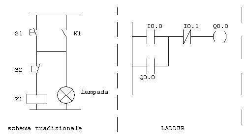

Schema per autoritenuta
Dallo schema tradizionale si osserva che premendo il pulsante "S1" si eccita il relé "K1" che rimarrà eccitato grazie al suo contatto di autoritenuta. Contemporaneamente rimarrà accesa la lampada. Per ritornare alla condizione iniziale (relé diseccitato e lamapada spenta) bisogna premere il pulsante "S2".
Questo semplice funzionamento si potrà ottenere su un PLC, programmandolo con il codice LADDER illustrato in figura.
Il collegamento del PLC è lo stesso dell'esempio precedente: due pulsanti (n.o.) su gli ingressi "I0.0" e "I0.1" e la lampada sull'uscita "Q0.0". L'autoritenuta "software" si ottiene tramite il contatto (n.o.) chiamato "Q0.0", il quale rispecchia l'andamento dell'uscita, infatti porta lo stesso nome. Se l'uscita è attiva, (24Volts sulla lampada) il contatto "Q0.0" è "energizzato" per cui il suo stato passa da aperto a chiuso.
