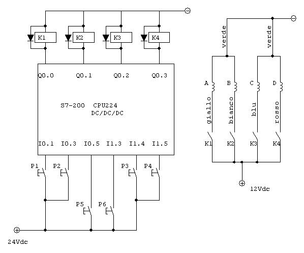

In questo esempio collegheremo un motorino stepper (passo-passo) alle uscite del PLC. Per maggiori informazioni sul funzionamento di questi motorini consiglio il sito di Vincenzo Villa: www.vincenzov.net/tutorial/passopasso/stepper.htm
Il motorino usato è del tipo "unipolare" e verrà pilotato dal PLC in "wavemode" e "halfstep".
Il wavemode è il sistema base nel quale le 4 fasi (A,B,C,D)del motore, vengono pilotate in modo sequenziale ad una alla volta.

Nel pilotaggio halfstep il motorino risulta più lento rispetto al pilotaggio wavemode ,in quanto, per fare un giro completo, ci vogliono 8 passi invece di 4, però in virtù di questo, avrà maggiore coppia al rotore. Come interfaccia di collegamento tra PLC e motorino stepper, si possono usare 4 relé a 24Vdc, oppure, per raggiungere anche velocità maggiori, si può usare un circuito con componenti elettronici.

schema di base
P1= rotazione a SX in wavemode P2= rotazione a SX in halfstep P3= rotazione a DX in halfstep P4= rotazione a DX in wavemode P5= diminuisce velocità rotazione P6= aumenta velocità rotazione
IL motorino che ho usato ha 6 fili, di cui due dello stesso colore (verde). Questi vanno collegati assieme e rappresentano il comune, gli altri andranno collegati ai contatti "n.o." dei relé oppure ai transistor di potenza di un circuito elettronico. Se durante la prova del circuito il motorino invece di girare vibra solamente, provare a invertire due fasi, per esempio, il filo bianco con il giallo. Il motorino l'ho recuperato da una vecchia stampante, se lo trovate del tipo a 4 fili, per il nostro esperimento non va bene, in quanto non è "unipolare" ma "bipolare", è invece adatto quello a 5 o 6 fili.

Il programma da inserire nel PLC si può considerare composto da 4 parti. La prima, seg.1, riguarda la gestione della velocità di rotazione del motorino. In pratica, i due pulsanti P5 e P6 posti su I0.5 e I1.3, hanno il compito di incrementare e decrementare il contenuto del contatore up/down "C47". Tale contatore verrà poi utilizzato dai segmenti 2,3,4 per variare il tempo di conteggio dei temporizzatori T32 e T97. La seconda parte del codice, riguarda i seg. 2,3,4. Con questa routine si provvede alla generazione di un segnale pulsante sul merker "M10.0". La frequenza di tale segnale è controllata tramite il contenuto di "C47". Il fronte di salita del merker "M10.0" verrà utilizzato per sincronizzare le varie operazioni, sia per la creazione del wavemode che per l'halfstep. La terza parte riguarda il funzionamento in "wavemode", e va da seg.5 a seg.11. Come già detto sopra, il sistema wavemode prevede l'alimentazione delle fasi ad una alla volta. Invertendo il senso della sequenza è possibile invertire il senso di rotazione del motorino. Per ottenere tale sequenza si fa uso di istruzioni di "scorrimento dei byte":
- SRB = fai scorrere byte verso DX
- SLB = fai scorrere byte verso SX
Vengono ruotati i bit della variabile "VB100" con una frequenza dettata dall'andamento del merker M10.0. La "VB100" verrà poi trasferita al byte di uscita QB0. La quarta parte del programma,riguarda il funzionamento halfstep (mezzopasso) da seg.12 a seg.21. Dalla tabella esposta sopra si nota che, oltre al fatto di compiere otto passi per un giro completo, abbiamo la necessità (per alcuni passi) di alimentare due avvolgimenti contemporaneamente. Per ottenere tale andamento sul byte di uscita QB0 sono state memorizzate nel "BLOCCO DATI" otto variabili con valori corrispondenti agli otto passi.
