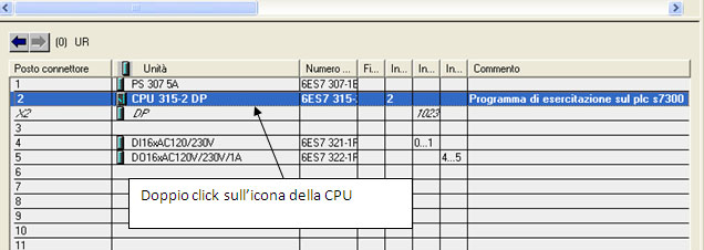

Prima di poter utilizzare il byte di clock, occorre impostarne l'abilitazione all'interno
dei parametri della Cpu. La prima cosa da fare è andare sulla configurazione hardware del plc
e cliccare sulla Cpu, come nell'immagine in basso:

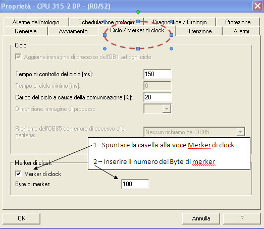

Così facendo si apre la finestra di configurazione dei parametri della Cpu.
A questo punto bisogna selezionare la voce: "Ciclo/Merker di Clock", spuntare la casella, e inserire un valore che rappresenterà il Merker Byte di Clock che potremo utilizzare per le nostre applicazioni.
Nell'esempio in figura è stato inserito il MB100.
I Simboli per il Merker di Clock
Dopo aver inizializzato il merker byte, bisogna identificare ogni bit affinchè risulti chiaro la
funzione che esso rappresenta:
  • M100.0 ---> Clock 1/10 di secondo
  • M100.1 ---> Clock 2/10 di secondo
  • M100.2 ---> Clock 4/10 di secondo
  • M100.3 ---> Clock 5/10 di secondo
  • M100.4 ---> Clock 8/10 di secondo
  • M100.5 ---> Clock a 1 secondo
  • M100.6 ---> Clock a 1,6 secondi
  • M100.7 ---> Clock a 2 secondi
