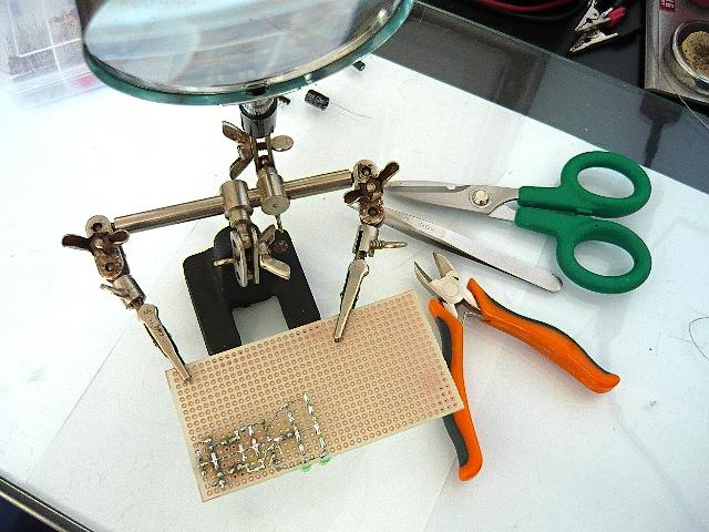

E' bene disporre di un minimo di attrezzatura necessaria per le operazioni di montaggio. Per montare piccoli circuiti come questo non serve granche', ma si dovra' disporre almeno di:
1. un saldatore,
2. una certa quantita' di lega saldante.
3. una pinzetta (per raccogliere e piegare i componenti),
4. una piccola tronchesina (per tagliare i reofori dopo la saldatura),
5. un paio di forbici da elettricista per il taglio dei conduttori di collegamento (ed altre evenienze).

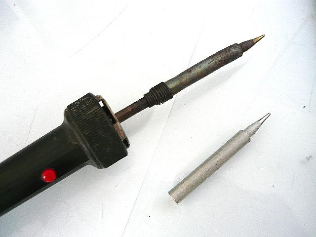

Non si pretende, per circuiti semplici, che il realizzatore disponga di una stazione saldante; sovente basta un comune saldatore di piccola potenza, (40 W circa), con una buona punta da 0.8 mm / 1 mm, tenuta costantemente pulita ed efficiente. Per l'occasione io ho adoperato quanto si vede nelle foto che seguono:
Il saldatore e' un cimelio storico vecchio di 40 anni (Philips 30 W /50 W) munito pero' di una punta da 0.8 mm. che, nonostante il prezzo (2.20 euro), si e' dimostrata piu che valida; si vede chiaramente che, nonostante le centinaia di saldature fatte, mantiene ancora integro il rivestimento originario. Il resto degli attrezzi e' gia' stato descritto a parte "la terza mano" che spesso puo' rivelarsi molto efficace.

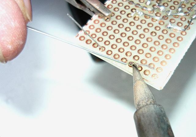

Spendo, a questo punto, qualche parola per descrivere una buona saldatura. Per prima cosa sconsiglio vivamente ai principianti l'uso delle "nuove" leghe saldanti che, richiedendo temperature piu' elevate ed una certa esperienza dell'operatore, potrebbero rivelarsi inadatte.
Prendete quindi del filo stagno/piombo 60/40 del diametro massimo 0.5 mm e, se avrete seguito i consigli, otterrete saldature buone e brillanti. Lo stagno va comprato esclusivamente dai rivenditori di materiale elettronico; no assolutamente quindi alle confezioni dei Brico o dei ferramenta.

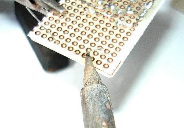

Quando si salda un componente, inoltre, e' bene osservare questa semplice procedura: una volta inserito il componente, piegare leggermente i reofori verso l'esterno per impedire al pezzo di scivolare e staccarsi; quindi appoggiare la punta del saldatore al reoforo sporgente ed alla piazzola, per scaldare le parti per due/tre secondi
successivamente avvicinare il filo di stagno ed attendere che si sciolga uniformemente su piazzola e reoforo
tagliare poi con le tronchesine la parte eccedente dei reofori.

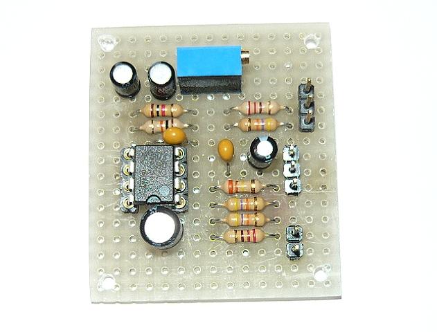

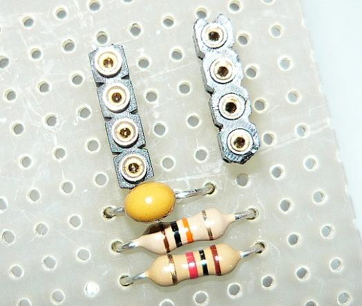

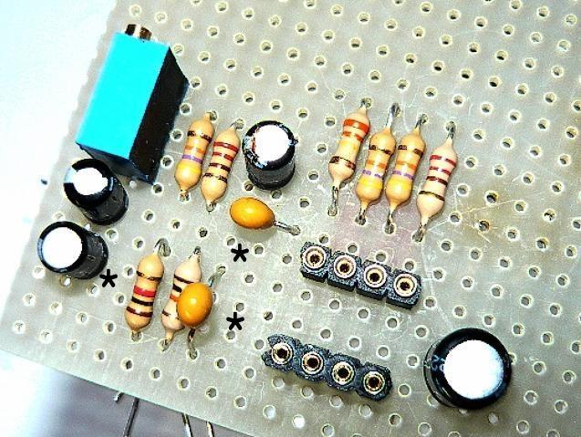

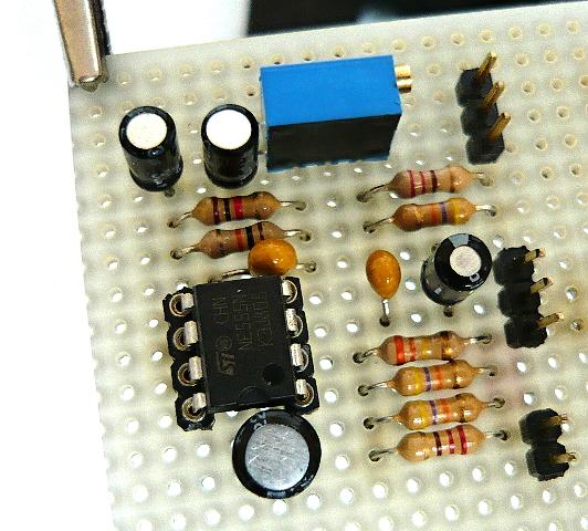

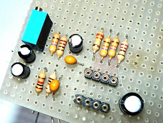

Si procedera' quindi alla saldatura dei componenti cominciando dai piu' bassi "di statura" (resistenze, zoccoli) per passare poi ai piu' alti ed imgombranti che, seguendo la procedura opposta, ci avrebbero intralciato nei movimenti. Quindi prima resistenze e zoccoli:
Una particolare attenzione dovra' essere posta nella saldatura dei due condensatori ceramici e dell'elettrolitico C5, considerato che tra i reofori degli stessi dovranno passare alcuni collegamenti. (vedi schema PCB)
Come noterete dalla foto, infatti, ho lasciato due fori disponibili per altrettante piste tra i reofori di C4; per C1 e C5, sara' sufficiente lasciarne solo uno.
Dopo resistenze e zoccoli, sara' la volta dei condensatori elettrolitici, del trimmer e dei connettori.

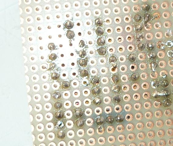

Ultimate le saldature ci troveremo ad avere una situazione piu' o meno simile a questa:

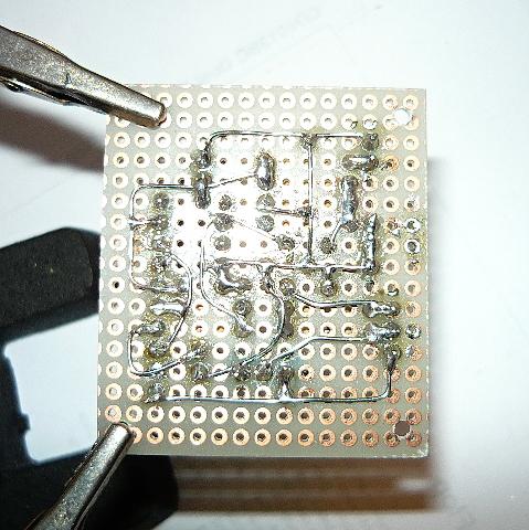

e la parte sottostante della millefori avra' questo aspetto:

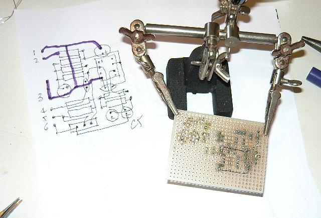

Ora non ci resta che effettuare i collegamenti tra i componenti.

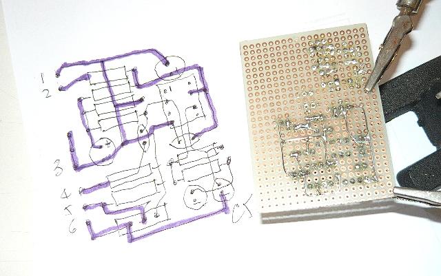

Stampatevi prima lo schema del PCB e, ogni volta che farete uno dei collegamenti, con un pennarello evidenziate sullo schema il tratto realizzato; questo sistema vi permettera' di non commettere errori e, alla fine, dovrete trovarvi con tutti i tratti dello schema cartaceo evidenziati a dimostrazione che tutti i collegamenti sono stati effettuati. Bastera' a questo punto un rapido controllo visivo tra circuito e schema per accertarne la rispondenza. Vista la vicinanza tra i componenti, alcuni collegamenti si potranno fare "direttamente tra pin", con una goccia di stagno, senza adoperare fili di collegamento; accertate comunque in seguito con il tester che tra questi punti esista continuita'.
Nell'occasione, per fare come vi ho raccomandato, mi sono dovuto disegnare lo schema a mano (e come si vede, male e di fretta) visto che proprio stamattina la stampante ha deciso di abbandonarmi; mi scuso per questo, pero' l'importante e' che comprendiate bene il concetto. Cominciamo quindi ad effettuare i primi collegamenti;
e risportiamo sullo schema i tratti effettuati, quindi continuiamo con lo stesso metodo:
fino ad arrivare al punto in cui non ci saranno piu' tratti da evidenziare:
A questo punto il nostro lavoro si puo' considerare finito e, dopo aver ripulito sia la basetta che il piano di lavoro per evitare che qualche residuo metallico possa provocare cortocircuiti indesiderati, potremo procedere al collaudo.
