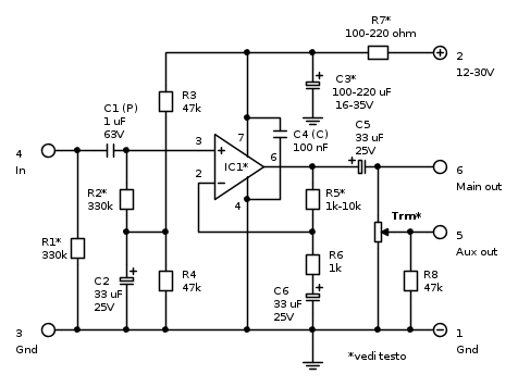

Schema
Lo schema "ultimo" di questo preamplificatore lo si può vedere nel sottostante disegno in fidocad:
Il circuito, per chi pasteggia elettronica dalla mattina alla sera, non è sicuramente molto più complicato di quello che serve ad accendere una lampadina con un interruttore - o anche il contrario alle volte! :). Le spiegazioni che seguono non sono quindi per loro ma per tutti gli altri che durante il giorno, solitamente, mangiano altre cose forse più appetitose.
Quando si deve fare un preamplificatore (o un amplificatore tout court) occorre chiarire prima di tutto:
1) da chi o che cosa si amplifica;
2) per chi o che cosa si amplifica;
3) che cosa si amplifica;
4) con cosa si amplifica.
Nel nostro caso i primi 3 punti sono di fatto già stati decisi prima - più esattamente: 1) da un pickup per chitarra; 2) presumibilmente per pilotare un amplificatore per chitarra con tutto il suo corredo di effetti; 3) una tensione generata da un pickup a riluttanza variabile, sensibile alle variazioni di flusso generate dal movimento delle corde metalliche della chitarra entro il campo magnetico prodotto da magneti permanenti nel cui circuito sono incluse anche le bobine che poi producono effettivamente il segnale in tensione da amplificare.
Sul quarto punto, in teoria già prefissato, ci siamo presi qualche libertà almeno mentale e di pensare al circuito non tanto dedicato ad "un" amplificatore operazionale particolare (il TL071, più economico di un caffè, di prestazioni più che decorose ma non per questo una scelta obbligata o "migliore" in assoluto) ma "ai" vari possibili amplificatori operazionali che potevano fare il lavoro richiesto nel miglior modo possibile. Non certo una libertà da urlo visto che comunque a qualche convento bisogna pur sempre rivolgersi... ma una piccola libertà è sempre meglio che nessuna.
Il circuito, pur non avendo certo pretese di originalità, è stato impostato però in base ad alcune scelte che meritano qualche spiegazione. La prima di esse è l'uso di un'alimentazione singola imposta non soltanto dalle esigenze di una possibile alimentazione a batteria ma anche dalla caratteristica di molti operazionali (incluso il TL071) di offrire una miglior reiezione ai disturbi di alimentazione (SVRR) su uno solo dei rami di alimentazione (solitamente quello positivo) di cui è sempre meglio approfittare soprattutto in situazioni in cui non si possono avere garanzie circa la qualità delle fonti di alimentazione.
Un secondo motivo per favorire questa scelta ogni volta che è possibile è legata al fatto che essendo uno dei rami di alimentazione (il negativo) coincidente con il riferimento (la "massa") offre meno possibilità ad eventuali problemi di stabilità innescati da possibili anelli di retroazione positiva parassiti che possono formarsi attraverso le alimentazioni qualora queste non siano di impedenza realmente trascurabile. Al riguardo, mentre in un finale di bassa frequenza, a causa delle elevate correnti circolanti nello stadio di uscita, la scelta di un'alimentazione singola o duale si riduce né più né meno a scegliere la padella in cui cuocere, in un preamplificatore l'alimentazione singola, a parità di (buona) cura prestata al layout fisico del circuito, può offrire buoni vantaggi rispetto a quella duale di cui troppo spesso si abusa senza ragione.
Nel nostro caso l'unico modesto fastidio che ci viene dall'usare un'alimentazione singola è quello di dover polarizzare l'ingresso dell'operazionale con un partitore che, per funzionare al meglio, andrà necessariamente disaccoppiato dall'alimentazione principale. Su questo aspetto il circuito ha subito in corso d'opera una piccola evoluzione che, partendo da classico partitore di polarizzazione composto da due resistori alimentati a monte una cella RC in serie all'alimentazione principale, è approdato alla versione visibile nel circuito presentato all'inizio dell'articolo che, nello svolgere la sua funzione primaria (appunto polarizzare l'ingresso dell'operazionale) si libera di una noiosa grana che in pratica costringeva a "reinventare la ruota" ogni volta che si cambiava tensione di alimentazione: la dipendenza del valore dell'impedenza di ingresso dal valore dei resistori usati nel partitore che si trovano così, loro malgrado, a svolgere DUE funzioni (in DC quella di partitore di polarizzazione e in AC quella di carico per il segnale erogato dalla sorgente) che finiscono per pestarsi i piedi a vicenda. La situazione attuale invece è tale che le due funzioni vengono svolte la prima dal partitore R3/R4, i cui valori possono essere fissati una volta per tutte, mentre l'impedenza di ingresso viene fissata da R1 ed R2 il cui valore individuale va impostato semplicemente al doppio del valore dell'impedenza di ingresso desiderata.

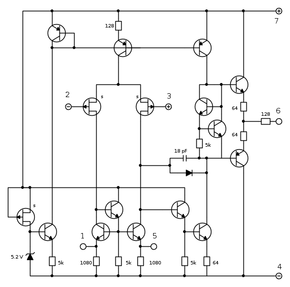

Ed eccoci finalmente a parlare del circuito in quanto tale. Il circuito è un esempio di altissima ingegneria... Il cui merito va però al progettista che progettò il TL071 quasi quarant'anni fa, non certo a noi! :-). Noi qui ci limitiamo a sfruttare con comodo una briciola della flessibilità d'uso consentita da questo operazionale. Qui sotto il suo schema interno:
Questo operazionale, a dispetto dei suoi "anta" è tutt'ora estremamente valido per realizzare circuiti audio di buon livello, flessibili e dalla linearità al di sopra di ogni sospetto. Inoltre, a meno che non lo si metta veramente con le spalle al muro, è un operazionale tra i più stabili che si possano trovare in giro grazie anche al fatto che, pur avendo un guadagno ad anello aperto più che rispettabile (oltre 80 dB prima dell'intervento della compensazione), non punta però a "primati" che avrebbero il solo effetto di rendere la sua effettiva stabilità meno certa ed affidabile in condizioni di lavoro realistiche (cavi di collegamento più o meno capacitivi, alimentazioni per forza di cose non ideali ecc.). Il tutto al prezzo di una manciata di viti da quattro soldi.
Di questo operazionale in commercio è molto diffusa anche la versione doppia con i JFET di ingresso sostituiti da una coppia di bipolari che, sebbene peggiori alcune prestazioni "velocistiche" (slew-rate e massima frequenza a guadagno unitario), offre in cambio un ingresso sensibilmente più silenzioso il cui rumore a media frequenza audio si riduce dai
del TL071 ai soli
del JRC4558 - il capostipite di questa serie a ingresso bipolare - rendendolo così adatto a fungere da preamplificatore anche per sorgenti con tensioni di uscita dell'ordine del millivolt - preamplificatori per microfoni magnetodinamici e all'occorrenza, per chi ancora le ha, per testine fonografiche a magnete mobile.

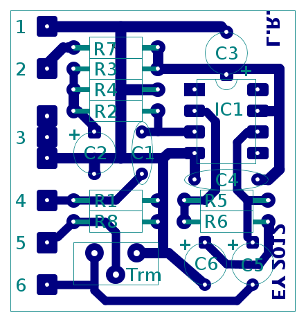

PCB
In effetti il primo PCB proposto dall'utente era veramente un disastro e, se il primo sentimento è stato quello di tentare un qualche forma formativa/istruttiva con una traccia di esempio ma non funzionante, il lavoro è poi proseguito. Sia perché i due tentativi dell'utente erano indegni di qualunque denominazione: nè lusinghiera, nè denigratoria, sia perché non aveva alcun senso lasciare incompiuta un'opera iniziata bene, senza un definitiva chiusura.
Quando ci si presta a progettare un PCB è abbastanza normale che all'inizio non si sappia bene dove disporre i componenti. Si comincia quindi col disporli un poco ovunque sul piano di lavoro, per spostarli poco alla volta, riposizionarli, ruotarli, collegarli, ecc., finché il tutto non assume un aspetto degno, funzionale, ..., utile.
Certo il CAD usato non facilita il lavoro, contrariamente ad altri programmi che dispongono di funzioni di autoroute, anche real-time, (intanto che si spostano i componenti, le piste vengono rielaborate e rifatte dal programma e l'utente dovrà solo poi dare gli ultimi ritocchi), questo non dispone di nessuna funzione di autoroute. Le piste morte si sovrappongono alle nuove; il progettista deve ogni volta farsi carico di controllarle e completarle. E' il progettista che deve sapere cosa fare e come farlo. In alcuni casi ci si spazientisce un poco; ma esistono realizzazioni ben più complesse di questa. Non bisogna lasciarsi prendere dalla pigrizia.
Alcune regole basilari di riferimento
- I componenti scelti delle dimensioni adeguate, avendo cura di studiare i datasheet e verificare piedinature e dimensioni.
- Componeniti adeguatamente allineati tra loro. Permette di ridurre ed ottimizzare gli spazi.
- Ottimizzazione delle piste, avendo cura di renderle le più corte possibile. Piste diretta tra le piazzole senza giri inutilmente "tortuosi".
- Le piazzole di connessione con l'esterno devono essere portate ai lati e, meglio ancora, se tutte su un unico lato dello stampato. (Sarà così molto pratico effettuare le connessioni, anche con saldatura diretta dei conduttori alle piazzole, per non dire che sarà anche più semplice il cablaggio successivo). In alternativa si può sfruttare più di un lato, ma sempre portando tutte le connessioni ai bordi.
- Dimensioni di piste e piazzole, ma anche il cosidetto "clearence", devono tenere conto della tecnica che si userà per l'incisione.
- Le piste ad angolo retto sono nel limite del possibile da scartare, lasciando spazio a variazioni di percorso smussate.
- Nel lmite del possibile sono da evitarsi i ponticelli per la realizzazione delle piste. (Sono un punto di ulteriore probabilità di guasto, oltre che antiestetici).
Sbroglio del PCB
Non per critica, ma come esempio di cosa non si deve fare, questo è stato il disegno che ha scatenato la "buona" disposizione d'animo per avviare un lavoro di riprogettazione del PCB proposto. Si vedono componenti, e pochi tra l'altro, sparsi ovunque. Piazzole di connessione messe qua e la senza regola, piste mal progettate con percorsi inutilmente lunghi.

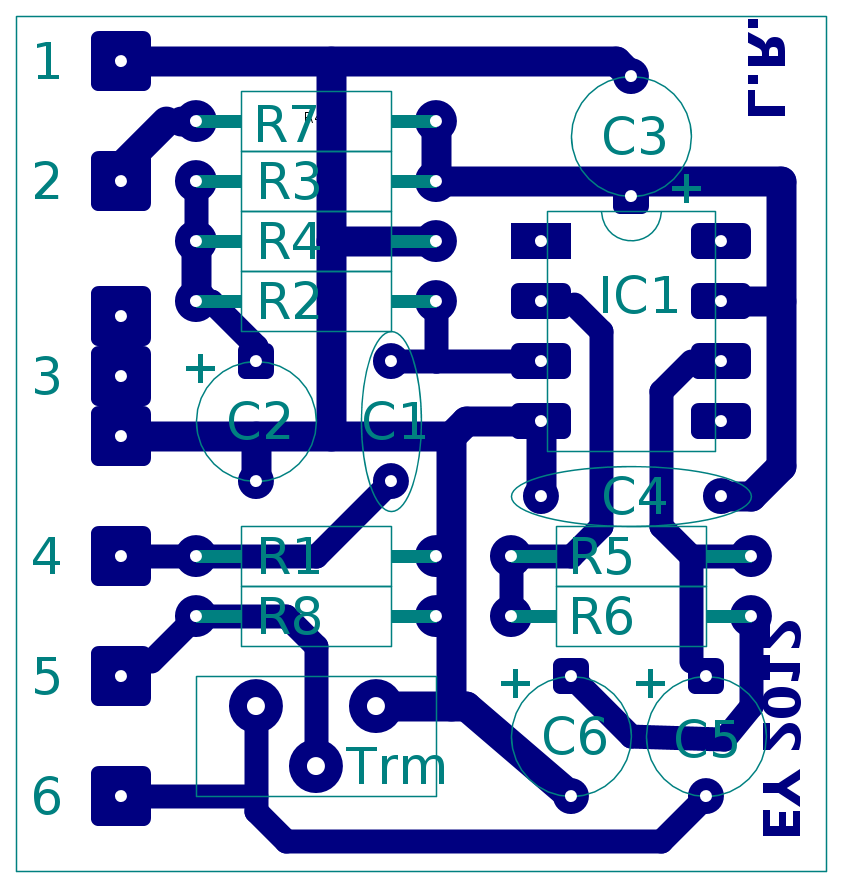

Il PCB che propongo di seguito è frutto dei vari passaggi e sviluppi che ha avuto lo schema. Schema di Piercarlo, io mi sono limitato a curare lo stampato, non avendo esperienza di BF.
Sequendo da questo punto il thread di riferimento si può osservare come in pochi passaggi si passa da una disposizione disordinata e casuale alla disposizione finale.
Finiture
Successivamente si possono poi applicare le finiture utili. Alcuni testi chiari sono sempre utili per riconoscere il lato componenti ed il lato rame. Nel nostro progetto ho messo, sul lato rame, unico lato da incidere, le sigle "L.R." ed "EY2012". Infatti quando si sviluppa e si incide la piastra si ha solo un foglio di vetronite ramata in mano con il relativo lucido e non riconoscere l'esatto profilo delle piste e l'orientamento del lucido significa potenzialmente incidere una piastra "specchiata", poi inutile per qualunque scopo.
Questi elementi di finitura hanno senso soprattutto quando si passa ad incidere la piastra con la tecnica della fotoincisione. Tecnica che però ha senso di essere usata se si deve fare un discreto numero di piastre, in quanto richiede attrezzature e prodotti tecnici particolari che non giustificano i costi per fare una unica piastrina.
E' bene progettare assieme al PCB anche il case finale dell'intero progetto e quindi dimensionare il profilo della scheda ed eventuali ingombri e punti di fissaggio prima ancora di disporre componenti e piste. Nel mio esempio è chiaro che questo aspetto è carente, trattandosi di un lavoro generico. All'occorrenza si può prelevare il sorgente del PCB ed utilizzando FidocadJ rivederlo per le proprie esigenze.

"Quasi" errata
Nella stesura del testo è stato dimenticato di specificare il valore del trimmer di uscita (o all'occorrenza anche un potenziomentro vero e proprio) che infatti... se ne è rimasto solo soletto in "compagnia" dell'asterisco. In effetti per questo trimmer non esiste un valore "ottimale" in quanto questo va definito in base alle esigenze degli ingressi linea dei circuiti che vengono dopo questo pre; deve però essere rispettato un valore minimo sia per non sovraccaricare l'uscita dell'operazionale sia per evitare, nel caso lo si alimenti a 9 volt, un'ulteriore riduzione del già non proprio abbondante massimo valore di picco della tensione di uscita.
Tenendo conto di tutto è consigliabile evitare che il valore del trimmer o del potenziometro scenda al di sotto dei 5 kohm, preferendo ove possibile restare intorno ai 10 kohm. D'altra parte è pacifico che l'uscita che passa attraverso il trimmes sia considerata strettamente ausiliaria e che, dove occorra ridurre o aumentare stabilmente il guadagno dei circuito, sia preferibile procedere a ricalcolare il guadagno del circuito variando R5 come segue:
dove Av è il guadagno che si desidera ottenere. Con R6 pari (non a caso...) a 1 kohm com'è attualmente facendo
Av − 1 si ottiene direttamente il valore in kohm da assegnare ad R5. Nulla vieta però, a chi lo ritenesse opportuno, di assegnare alla resisteza R6 un valore diverso dal nostro.
