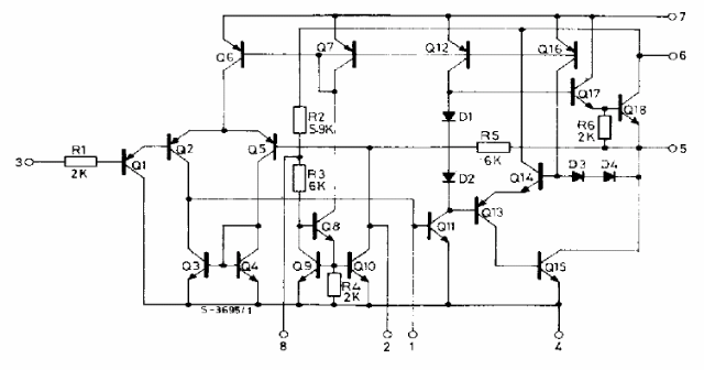

Lo schema pubblicato dal costruttore del TBA820 è questo
bisogna dire che non sempre vengono inseriti nei datasheet, e a volte sono incompleti in certe parti, a volte mancano completamente di valori e comunque non sono noti i parametri dei componenti attivi integrati.
Questo, insieme al fatto che vengono utilizzate architetture circuitali non molto comuni nei circuiti a componenti discreti, rende non proprio semplice l'analisi. Alcuni punti classici sono
- è più semplice integrare un transistor che una resistenza, per cui si usano molti transistor e meno resistenze possibile.
- scordiamoci i condensatori, oltre poche decine di pF normalmente non si va
- per quanto le tolleranze di costruzione siano abbastanza elevate, due transistor costruiti fisicamente vicini saranno molto simili tra di loro ed anche la temperatura sarà sostanzialmente la stessa, questo permette di fare circuiti tipo specchi di corrente che avrebbero poche possibilità di funzionare affidabilmente se costruiti con transistor discreti.
In questo caso invece siamo abbastanza fortunati, lo schema c'è, è completo di valori e non essendo un IC molto complesso è tutto sommato alla portata.

Prima di tutto dobbiamo scoprire le reti di polarizzazione, l'occhio cade subito su Q8, Q9 e Q10
riconosciamo un classico circuto trattato su tutti i libri di elettronica, lo specchio di corrente modificato. Non entrerò nei dettagli, anche perchè senza dati certi per i semiconduttori credo abbia poco senzo fare conti complicati dove poi alla fine si mettono dati numerici molto incerti.
Faremo l'assunzione che le correnti di base siano trascurabili rispetto le rispettive correnti di collettore, cioè se si vuole
Ipotizziamo anche che
e allora si avrebbe
considerando:
- il pin 8 aperto o collegato a massa tramite un condensatore -come da datasheet-
- tutte le VBE uguali a 0.7V
- l'alimentazione tipica di 9V come da datasheet
- Q9 e Q10 con la stessa corrente inversa di saturazione, come dire grandi uguale, della stessa area sul wafer.
Ora abbiamo due transistor uguali Q9 e Q10 con la stessa VBE e quindi non considerando l'effetto Early -resistenza di uscita del transistor infinita, caratteristiche di uscita orizzontali-con la stessa IC.
Infatti semplificando il modello di Ebers & Moll, per un generico transistor polarizzato con almeno un centinaio di mV tra B ed E si ha che
dove Is è la corrente inversa di saturazione e VT i soliti 26 mV a 27 °C.
In definiva
Ci siamo dimenticati di Q8, supponendo che
si avrebbe
Ora facciamo un po' di verifiche, ipotizzo β = 100, si avrebbe
e direi che ci siamo abbastanza in tutti e due i casi.
Si nota che mentre I8 è in prima approssimazione indipendente dalla tensione di alimentazione, I10 ne è dipendente, vedremo che non è un caso.

L'ultimo circuito accessorio che riconosciamo è in fondo un'altro specchio di corrente, Q2 e Q5.
anche questo è un classico, permette di sfruttare il guadagno dello stadio differenziale in ingresso con uscita single ended senza sacrificarne la metà.
Studio in continua
Dopo la bella sfoltita che abbiamo fatto lo schema inizia a prendere delle sembianze note...
Si notano
- lo stadio differenziale, è asimmetrico dato che l'ingresso sinistro vede un darlington Q1 e Q2, mentre quello destro ha un singolo BJT Q5. Non è che sia un grande scandalo, molti amplificatori audio hanno l'ingresso di reazione direttamente sull'emettitore. In fondo l'impedenza di ingresso può essere molto più bassa alla rete di reazione, posso usare resistenze di valore relativamente basso senza caricare l'uscita che comunque deve pilotare un altoparlante.
Il carico di questo differenziale è lo specchio Q3-Q4 visto prima.
- poi lo stadio di guadagno di tensione Q11. Il suo carico è il generatore di corrente costante I12 oltre ai due diodi per diminuire la distrosione di cross-over e quello che si "vede" nelle basi di Q13 e Q17.
- infine un amplificatore di corrente, un push-pull in simmetria quasi complementare in classe B quì riportato un po' semplificato. Ricorderei solo che Q14, D3, D4 e I16 rialzano l'emettitore di Q13 di circa 0.7V rispetto l'uscita. Anche questo accorgimento serve per sfruttare al massimo la dinamica -un po' come il bootstrap ma verso il negativo stavolta-.
Tutto ciò ricalca abbastanza lo schema di un classico opamp a BJT.
Per far due conti ipotizzo alimentazione a 9V e ingresso collegato a massa per lo meno tramite una resistenza su cui i 100 nA di IB1 (see datasheet) non diano una caduta significativa. Percorrendo i rami con caduta circa costante pari a VBE si riesce a fissare i potenziali di diversi nodi ma vediamo un po' quella I10
avevamo visto che
d'altra parte possiamo anche scrivere trascurando IB5
sostituendo e considerando che
si ha
indipendentemente dall'alimentazione si ha l'uscita a riposo a metà alimentazione che è il punto ottimo per sfruttare al massimo la dinamica.
