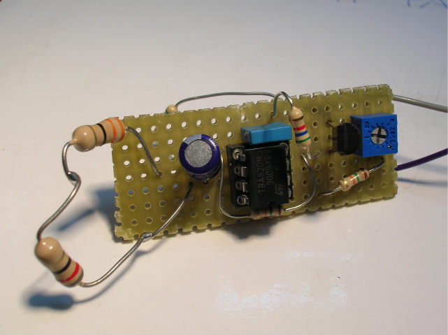

Fatto stà che mi sono procurato un TBA820 ed ho -malamente- assemblato lo schema proposto.
Ora non è che vada fiero di questa realizzazione, ma fà il suo sporco lavoro. Molto spesso faccio pure di peggio, quando voglio verificare un circuito niente mi interessa della forma, bado piuttosto alla sostanza, quindi componenti saldati sì volanti, come in questo caso sopra e sotto la basetta, ma grande attenzione ai ground-loop ed in generale ai collegamenti critici. Poi appena si sale un po' di frequenza il discorso cambia profondamente, basetta tutta ramata e montaggio dead bug, resta ancora brutto a vedersi... ma questa è un'altra storia.
Prototipo
Lo schema realizzato è il seguente
che è sostanzialmente quanto proposto nel post originale.
Ho solo eliminato il generatore per la modulazione di frequenza e l'ho sostituito con un trimmer, per fare le due verifiche che volevo è più che sufficiente.
Anche il tweeter l'ho sostituito con una resistenza, ma quì vale la pena di spendere due parole in più. In effetti lo stadio di uscita pareva piuttosto stressato dal carico e dall'alimentazione giusto al limite degli Absolute maximum ratings ed in definitiva l'IC lavora piuttosto caldo ed anche la VCEsat dei finali si attesta intorno ai 400-500 mV.
Per farla breve ho sostituito l'altoparlante con una resistenza di 82 ohm nella speranza di ridurre notevolmente la temperatura, ma niente da fare. L'IC continua scaldare vivacemente, segno che la dissipazione avviene prevalentemente alle commutazioni, sui fronti dell'uscita mentre la componente statica dovuta alla VCEsat ed alla corrente nel carico dà un contributo minore.

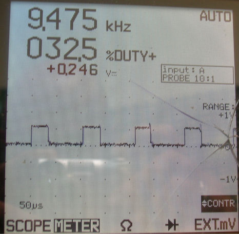

La prima immagine mostra la tensione all'ingresso non invertente Va con il trimmer completamente ruotato verso massa.
Prima di tutto perdonate il mio povero oscilloscopio, con il plexiglass incrinato sintomo ti numerosi anni di onorato servizio.
Poi notiamo che, come previsto, non si riesce a raggiungere il limite degli ultrasuoni con i valori proposti, la tensione "alta" viene cimata intorno agli 0.6 V e si può calcolare una
Anche il duty cycle è piuttosto lontano dal 50% e si attesta intorno al 32%.

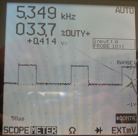

Aumentando la tensione di controllo in modo da cimare Va a circa 1V si ottiene
Il duty cycle si mantiene sostanzialmente invariato mentre si calcola una
Salendo infine fino circa 2V abbiamo
Il duty cycle comincia leggermente a variare, probabilmente l'approssimazione di linearità per la carica scarica del condensatore comincia a fare acqua, mentre la costante si mantiene sostanzialmente stabile

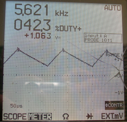

Giusto per riferimento riporto quì la tensione sul condensatore di temporizzazione
direi che l'approssimazione carica/scarica lineari è ben verificata (quì nel caso con tensione di controllo ad 1V). Si notano anche le soglie (valori di picco dell'onda) a circa 0.6V (VBE) e 1.6V (VBE+VF) come previsto.
