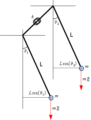

Modello del sistema
Due pendoli uguali formati da una massa puntiforme m, una barretta di massa zero lunga L e "connessi da una molla di torsione che trasmette una coppia proporzionale alla differenza di angolo cui è sottoposta. Lascerò fuori gli attriti (come vedremo complicherebbero molto la vita).
Si scrive il secondo principio di Newton, nella forma per moti rotativi, per il primo pendolo

La somma dei momenti è data da (assumiamo positivi angoli, velocità e accelerazioni angolari uscenti dal foglio)
dove
- mgè la forza peso
è il braccio di tale forza
- Il segno è giustamente negativo perchè si oppone allo spostamento che l'ha generata
è la componente data dalla molla, positiva se
Nella "solita" ipotesi di pendolo oscillante con angolo "molto piccolo" linearizziamo il sistema
e quindi
il momento di inerzia di una massa puntiforme distante L dal polo vale
I = mL2
e sostituendo tutto si arriva a
che riordinata e divisa per mL2 diventa
si definiscono:
la pulsazione di un pendolo isolato (al quadrato)
una costante che indica il "grado" di interazione tra i pendoli
ottenendo infine
Procedendo in modo del tutto analogo per il secondo pendolo si ottiene (occhio al segno della coppia della molla!) un'equazione analoga, il sistema è quindi governato da:
