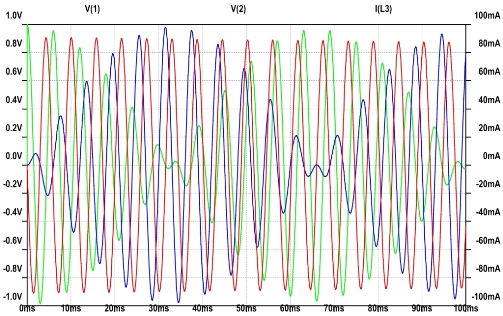

Visto che non ho il tempo di andare in laboratorio, preparare un circuito e misurarlo, ho voluto verificare con una simulazione il comportamento di questo circuito:
Pur non essendo uno di quelli proposti nell'articolo originale, anche questo circuito ha un comportamento analogo. Una simulazione con LTspice fornisce queste forme d'onda per la tensione sui due condensatori (tracce verde e blu) e la corrente nell'induttore L3 (traccia rossa):
Si vede che anche qui le tensioni V1 e V2 sui due condensatori oscillano ma si cambiano di ampiezza, mentre la corrente nella induttanza L3 che accoppia i due circuiti rimane di ampiezza costante.

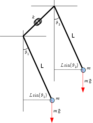

Consideriamo la figura di Carloc:
e immaginiamo di eccitarla con una condizione iniziale di solo modo comune. Gli angoli
e
sono uguali (praticamente come in figura). La molla che accoppia i due pendoli non subisce sollecitazioni e torsioni. Quando si lasciano andare i due pendoli, che, ricordiamo, sono della stessa lunghezza, questi oscillano in parallelo, e la molla in mezzo continua a non essere sollecitata. In pratica l'accoppiamento e` come se non esistesse, ciascun pendolo oscilla con la sua frequenza propria, senza sapere che c'e` un altro pendolo identico li` vicino. In pratica il sistema che descrive l'oscillazione di modo comune e` quello di un pendolo semplice, che da` origine a una normale equazione differenziale del secondo ordine con due condizioni iniziali.

Vediamo ora che cosa significa fisicamente una eccitazione di modo differenziale, in cui cioe`
. Questo vuol dire immaginare di spostare il pendolo 1 da un lato (ad esempio a sinistra) e il pendolo 2 dal lato opposto con lo stesso angolo, in modo (anti)simmetrico.
In queste condizioni succede un fatto importante. Il punto di mezzo della molla non si sposta! Essendo i suoi estremi ruotati dello stesso angolo in versi opposti, il centro della molla rimane immobile. Se lasciamo andare i due pendoli, questi cominceranno ad oscillare in modo antisimmetrico, in opposizione di fase, e il punto centrale della molla, a causa della simmetria del moto, continuera` a rimanere fermo, anche quando i pendoli oscillano..
A questo punto si puo` pensare di fissare il punto centrale della molla direttamente a un qualcosa di fermo (al "muro"). Abbiamo ottenuto che ciascuno dei due pendoli non vede l'altro, semplicemente sente l'effetto di una molla che gli applica una coppia.

L'equazione differenziale che descrive il comportamento del primo pendolo, quando l'altro oscilla in opposizione di fase, e` data analogamente a prima da
In questo caso ci sono due coppie che agiscono sul pendolo, quella data dalla gravita` e quella della molla. La cosa importante e` che la coppia della molla dipende solo dall'angolo
e non anche da
, in quanto il punto di mezzo della molla e` (come se fosse) attaccato al muro!
L'equazione che descrive il moto di uno dei due pendoli, con l'altro in moto antisimmetrico, diventa quindi
e con le solite semplificazioni otteniamo
Nell'oscillazione differenziale si ha che
e sostituendo, semplificando il due, otteniamo l'equazione differenziale per l'angolo differenziale:
Questa e` una "semplice" equazione differenziale del secondo ordine lineare. Quello che e` stato fatto e` di disaccoppiare il sistema originale, del quarto ordine, in due sistemi indipendenti del secondo ordine, piu` facili da risolvere.

La molla di accoppiamento interviene e lavora solo nel modo differenziale, e questo spiega in modo intuitivo il risultato mostrato da Carloc e verificato con la simulazione iniziale: la corrente nell'induttore IL(3) e` una sinusoide di ampiezza costante.
Admin, coadiuvato da un mio collega gatto, ha realizzato un bel filmato in cui si vedono le eccitazioni e relative oscillazioni di modo comune e di modo differenziale.
Se si sovrappongono e sommano due oscillazioni sinusoidali di frequenza diversa si ottiene un fenomeno di battimento, che e` esattamente quello che si vede sia nei filmati che nella simulazione. La variazione di ampiezza dell'oscillazione vista dipende dalla sovrapposizione di due sinusoidi a frequenza simile. Se le due sinusoidi sovrapposte hanno ampiezza opportuna, ci sono momenti in cui l'oscillazione di uno dei due pendoli ha ampiezza nulla.
