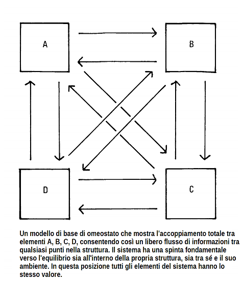

Omeostato
E’ stata una delle prime macchine cibernetiche, ideata dal già citato W.R. Ashby (1903-1972) per imitare le proprietà di autoregolazione degli organismi viventi.
Per illustrare il concetto di ultrastabilità, Ashby concepì e realizzò un dispositivo elettromeccanico che chiamò "omeostato" e che divenne presto popolare.
Le prime tracce dell'omeostato negli appunti di Ashby risalgono al 1946, mentre il primo esemplare fu completato nel marzo del 1948, utilizzando materiale militare di recupero; una prima descrizione tecnica del dispositivo venne pubblicata su una rivista nel dicembre 1948.
Nel 1949 la rivista Time gli dedicò un articolo descrivendolo come "l'oggetto più vicino ad un cervello sintetico sinora progettata dall'uomo".
Nel 1952, Ashby ne dette una dimostrazione a New York. Consisteva in un sistema di quattro dispositivi elettromeccanici (il cui stato poteva essere variato tramite opportuni commutatori per simulare l’ambiente esterno) collegati elettricamente tra loro in modo che lo stato di ciascuno di essi dipendeva anche da quello assunti dagli altri tre.
L'omeostato era una macchina ingombrante e un po' barocca ed aveva un unico scopo: riguadagnare stabilità in risposta alle perturbazioni del suo ambiente.
Una descrizione dettagliata del funzionamento dell'omeostato esula da queste note, ma credo sia sufficiente dire che il sistema poteva essere "configurato" modificando, tramite appositi commutatori e resistenze variabili i circuiti che combinano tra loro le tensioni in ingresso alle quattro unità
Un circuito con un triodo permetteva l’amplificazione del segnale per la gestione dei vari feedback.
A seconda della configurazione prescelta dall'operatore, l'omeostato, dopo un tempo transitorio più o meno lungo, poteva trovare una situazione finale di equilibrio o di non equilibrio.
Nel primo caso il sistema era definito stabile, in quanto per la gamma dei valori di ingresso, quelli permessi dalla configurazione scelta restava in equilibrio.
Nel secondo caso l'omeostato si trovava in una configurazione di non equilibrio, un sistema di temporizzazione permetteva di generare automaticamente, dopo alcuni secondi, una nuova configurazione; l’omeostato provava così sequenzialmente una serie di possibili configurazioni e si arrestava solo quando ne trovava una di equilibrio.
Questo comportamento era definito da Ashby ultrastabile, in quanto in grado di pervenire a una situazione di equilibrio variando le modalità di funzionamento del sistema.
Questo processo, che simula molti comportamenti del sistema nervoso, venne paragonato da Ashby all'apprendimento.
L'omeostato è allora un cervello? Difficilmente, perché è ancora troppo larvale. Ma utilizza un principio che può essere facilmente esteso per fornire sviluppi molto più potenti.
Il principale difetto nella sua realizzazione con solo quattro unità e senza memoria, è che ha poco spazio per accumulare nuovi adattamenti, ma, se deve adattarsi a un nuovo ambiente, deve cancellare gli adattamenti precedenti per fare spazio al nuovo.
Questo, naturalmente, è un grave handicap, proprio come un bambino sarebbe handicappato a scuola se potesse imparare ciò che è due per tre solo perdendo la memoria di ciò che è due per due.
La difficoltà in senso stretto non è insuperabile e potrebbe essere aggirata con un aumento del numero delle unità ed utilizzando le miniaturizzazione dei moderni sistemi elettronici.
La realizzazione di un cervello sintetico richiederebbe molto tempo e molto lavoro, ma c'è un punto su cui devo essere molto chiaro: un vero cervello sintetico deve sviluppare la propria intelligenza, non deve essere un semplice pappagallo.
