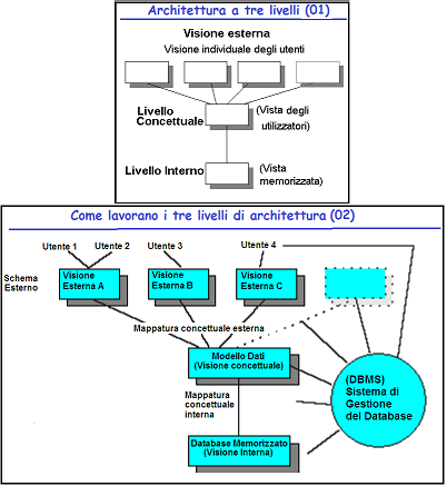

Architettura del Database
Non tutti i DBMS sono conformi alla stessa architettura.
- L'architettura a tre livelli costituisce la base della struttura delle banche dati moderne.
- Questo e' in accordo con il gruppo di studio l'ANSI/SPARC sulla gestione dei sistemi di database
- ANSI/SPARC e' l'American National Standards Institute/Standard Planning and Requirement Committee.
L'architettura dei DBMS e' divisa in tre livelli generali:
- Esterno
- Concettuale
- Interno
Archittetura del database a tre livelli.
- Il livello esterno: riguarda le modalita' con cui gli utenti possano visualizzare i dati
- Il livello concettuale: puo' essere considerato come la vista di una comunita' di utenti; una descrizione formale dei dati di interesse per l'organizzazione, indipendentemente da qualsiasi considerazione di archiviazione.
- Il livello interno: riguarda le modalita' in cui i dati sono effettivamente memorizzati.
Visione esterna
Un utente e' chiunque abbia bisogno di accedere a una porzione dei dati. Essi vanno da programmatori di applicazioni a utenti occasionali con interrogazioni ad hoc. Ogni utente dispone di un linguaggio a sua disposizione.
Il programmatore puo' usare un linguaggio di alto livello (es. COBOL), mentre l'utente occasionale probabilmente usa un linguaggio di interrogazione (query).
Mbr>
Indipendentemente dal linguaggio usato, includera' per i dati un sottolinguaggio DSL(Domain Specific Language) che e' quel sottoinsieme del linguaggio che si occupa della memorizzazione e del reperimento delle informazioni nel database e puo' o non puo' essere evidente all'utente.
Un DSL e' una combinazione di due linguaggi:
- Un Data Definition Language (DDL) - che fornisce la definizione o una descrizione di oggetti deli database
- Un linguaggio di manipolazione dei dati (DML) che supporta la manipolazione o la elaborazione degli oggetti di database.
Ogni utente vede i dati in termini di visione esterna: Definita da uno schema esterno, composta essenzialmente dalla descrizioni di ciascuno dei vari tipi di record esterno in quella vista esterna, e anche una definizione della mappatura tra lo schema esterno e il sottostante schema concettuale.
Vista concettuale
- Una rappresentazione astratta dell'intero contenuto informativo del database.
- Si tratta, in generale, di una vista dei dati come sono realmente, cioe', si tratta di un modello del del mondo reale
- Si compone di piu' occorrenze di molteplici tipi di record definiti nello schema concettuale.
- Per raggiungere l'indipendenza dei dati, la definizione di record concettuale deve coinvolgere solo il contenuto informativo.
- La struttura di memorizzazione viene ignorata
- La strategia di accesso viene ignorata.
- In aggiunta alle definizioni, lo schema concettuale contiene le autorizzazioni e le procedure di convalida.
Visione interna
Il punto di vista interno e' un livello basso di rappresentazione dell'intero database composto da piu' occorrenze di molteplici tipi di record interni memorizzati.
E' comunque ad un passo dal livello fisico dato che non si occupa in termini di record fisici o blocchi ne' con i vincoli dei dispositivi come il cilindro o le dimensioni della pista. I dettagli della mappatura della memorizzazione fisica sono altamente specifici nella implementazione e non sono espressi nei tre livelli architettura.
Il punto di vista interno come descritto dallo schema interno:
- Definisce i vari tipi di record memorizzati
- Quali sono gli indici esistenti
- Come sono rappresentati campi memorizzati.
- In quale sequenza fisica sono i record memorizzati.
In effetti lo schema interno e' la definizione della struttura di memorizzazione.
Mappatura
La mappatura concettuale / interna:
- Definisce la corrispondenza tra vista concettuale e vista interna
- Precisa la mappatura da record concettuale alla loro controparte memorizzata.
Una mappatura esterna/concettuale:
- Definisce una corrispondenza particolare tra vista esterna e concettuale
- Una modifica alla definizione della struttura di memorizzazione significa che la mappatura interna/concettuale deve essere modificata di conseguenza, in modo che lo schema concettuale possa rimanere invariante raggiungendo l'indipendenza fisica dei dati.
- Una modifica della definizione concettuale significa che la mappatura esterna/concettuale deve essere modificata di conseguenza, in modo che lo schema esterno possa rimanere invariante, raggiungendo l'indipendenza logica dai dati.
DBMS
Il database management system (DBMS) e' il software che:
- Gestisce tutti gli accessi alla banca dati
- E' responsabile per applicare i controlli di autorizzazione e le procedure di validazione
Concettualmente cio' che accade e' questo:
- Un utente invia una richiesta di accesso, utilizzando alcuni particolari DML.
- Il DBMS intercetta le richieste e le interpreta.
- Il DBMS ispeziona a sua volta lo schema esterno, la mappatura concettuale/esterna, lo schema concettuale, la mappatura concettuale interna e la memorizzazione delle strutture di definizione.
- Il DBMS esegue le operazioni necessarie sul database memorizzato.

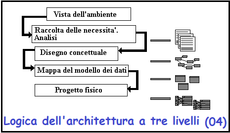

Modello del database a tre livelli
Spesso indicato come il modello a tre livelli, questo e' dove il progettista si muove da una specifica scritta presa dai requisiti del mondo reale ad un progetto fisicamente implementabile per uno specifico DBMS. I tre livelli sono comunemente indicati come 'Progetto concettuale', ' Modello di mappatura dei dati', e 'Progetto fisico'.
La specifica e' di solito sotto forma di un documento scritto contenente le esigenze dei clienti, i rapporti finiti, il progetto delle videate e simili, scritto dal cliente per indicare i requisiti che deve avere il sistema finale.
Spesso, tali dati devono essere raccolti e raggruppati da una varieta' di fonti interne alla societa' e poi analizzati per verificare se i requisiti sono necessari, corretti ed efficienti.
Una volta che i requisiti di database sono stati raccolti, la fase di progettazione concettuale prende le richieste e produce un modello di alto livello della struttura dei dati del database.
In questo modulo, si usa la modellazione ER per rappresentare i modelli di alto livello dei dati, ma ci sono altre tecniche. Questo modello e' indipendente dal DBMS finale su cui il database verra' installato.
Successivamente la fase di progettazione concettuale acquisisca il modello di alto livello dei dati e lo trasforma in uno schema concettuale, che e' specifico per una particolare classe di DBMS (es. relazionale).
Per un sistema relazionale, come Oracle, un appropriato schema concettuale sarebbero le relazioni.
Infine, nella fase di progettazione fisica lo schema concettuale viene convertito in strutture interne del database. Questo e' specifico per ogni particolare prodotto DBMS.Modello del database Entità-Relazione (E-R)

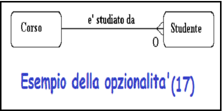

Opzionalita'
Una relazione puo' essere facoltativa o obbligatoria.
- Se la relazione e' obbligatoria
Un'entita' ad una estremita' della relazione deve essere correlata a un'entita' al all'altra estremita'. - L'opzionalita' puo' essere diverso a ciascuna estremita' della relazione
Per esempio, uno studente deve essere inserito in un corso. Questo e' obbligatorio. Per la relazione "studente studia in un corso" e' obbligatoria. - Ma un corso puo' esistere prima che gli studenti si siano iscritti. Cosi' il rapporto "il corso e' studiato da uno studente" e' opzionale.
- Per mostrare l'opzionalita', mettere un cerchio o un "O" alla "fine opzionale" della relazione.
- Dato che la relazione "il corso e' studiato dagli studenti " e' opzionale, e la parte facoltativa di cio' e' lo studente, allora la "O" va alla fine della connessione della relazione studente.Figura 17
- E' importante conoscere le opzionalita', perche' e' necessario assicurarsi che ogni volta che si crea una nuova entita' abbia i necessari collegamenti obbligatori.

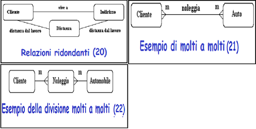

Relazioni ridondanti
Alcuni diagrammi ER finiscono con una relazione ciclica (loop).
- Controllare per vedere se e' possibile spezzare il ciclo senza perdere informazioni
- Dati tre soggetti A, B, C, dove ci sono i rapporti AB, BC e CA, controllare se e' possibile navigare tra A e C via B. Se e' possibile, allora A-C e' una relazione rapporto.
- Controllare sempre con attenzione il modo per semplificare il diagramma ER.
Rende piu' facile leggere le informazioni rimanenti.
Esempi di relazioni ridondanti
Considerare l'entita' "cliente" (dati di un cliente), "indirizzo" (l'indirizzo di un cliente) e "distanza" (distanza tra l'azienda e l'indirizzo del cliente).Figura 20
Dividere le relazioni m:m
Una relazione molti a molti in un modello ER non e' necessariamente sbagliata. Possono essere sostituite usando una entita' intermedia.
Questo dovrebbe essere fatto solo se:- La relazione m:m nasconde un'entita'
- il diagramma ER risultante e' piu' facile da capire.
Esempio
Si consideri il caso di una societa' di autonoleggio. Un cliente noleggia molte auto e una macchina viene noleggiata da molti clienti.Figura 21
La relazione molti a molti puo' essere suddivisa per rivelare una "entita'" noleggio, che contiene un attributo "data di noleggio".Figura 22Costruire un modello ER

- Descrivere la cardinalita' e opzionalita' delle relazioni
- Esaminare i vincoli tra le entita' partecipanti.
- Rimuovere le relazioni ridondanti
- Esaminare il modello ER per i rapporti ridondanti.
